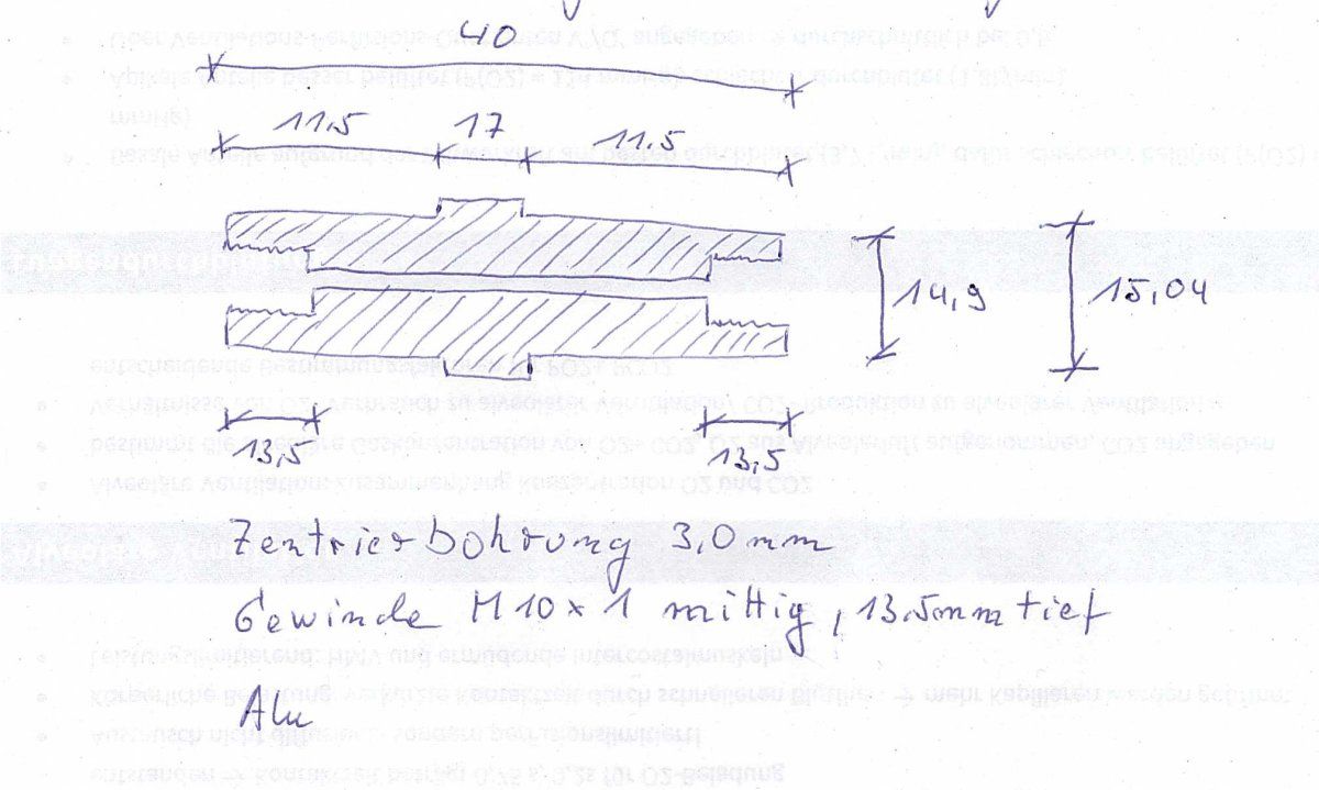

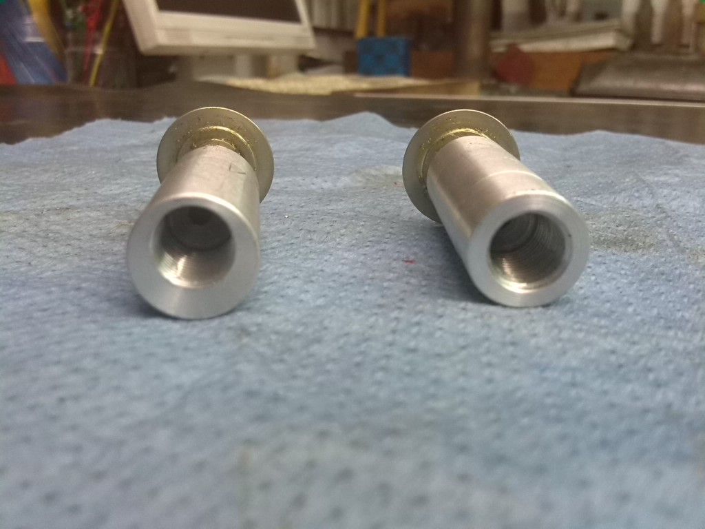

Dämpfer : 200 x 57 mm, Setup siehe http://www.mtb-news.de/forum/t/rs-monarch-plus-rc3-tuning.671160/
oben : 40 mm, pressfit mit M10x1 Feingewinde, 1,5 mm exzentrisch
Anhang anzeigen 319073 (Skizze zeigt eine zentrische Buchse)
(links 1,5 mm exzentisch, rechts zentrisch)

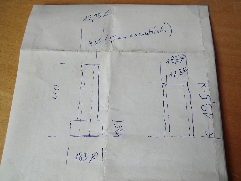

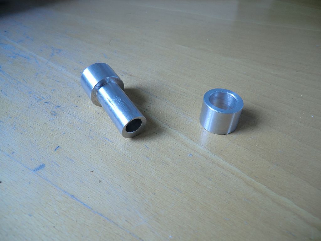

unten : 40 x 8 mm, 1-teilig mit Zentrierhülse, Bohrung 1,5 mm exzentrisch. Die Buchse ist für ein Huber/Igus Gleitlager gedacht, daher 12,75 mm Dicke.
Anhang anzeigen 319075 (Skizze)
Man könnte aber auch eine 3-teilige Huber Buchse 10 x 40 mm mit der originalen 8er Schraube nehmen - und dadurch eine Exzentizität von 1 mm erreichen.
- projekt
PS bei Verwendung einer Gabel mit 528 mm Einbauhöhe (z.B. 150er Revelation) dann besser einen 190 x 51 mm Dämpfer einbauen. So kommt das Remedy dann auf 66,2° Lenkwinkel, 342 mm Tretlagerhöhe und 140 mm Federweg an Front und Heck.
