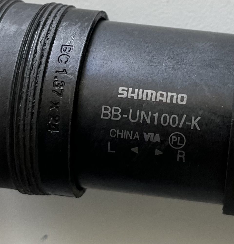

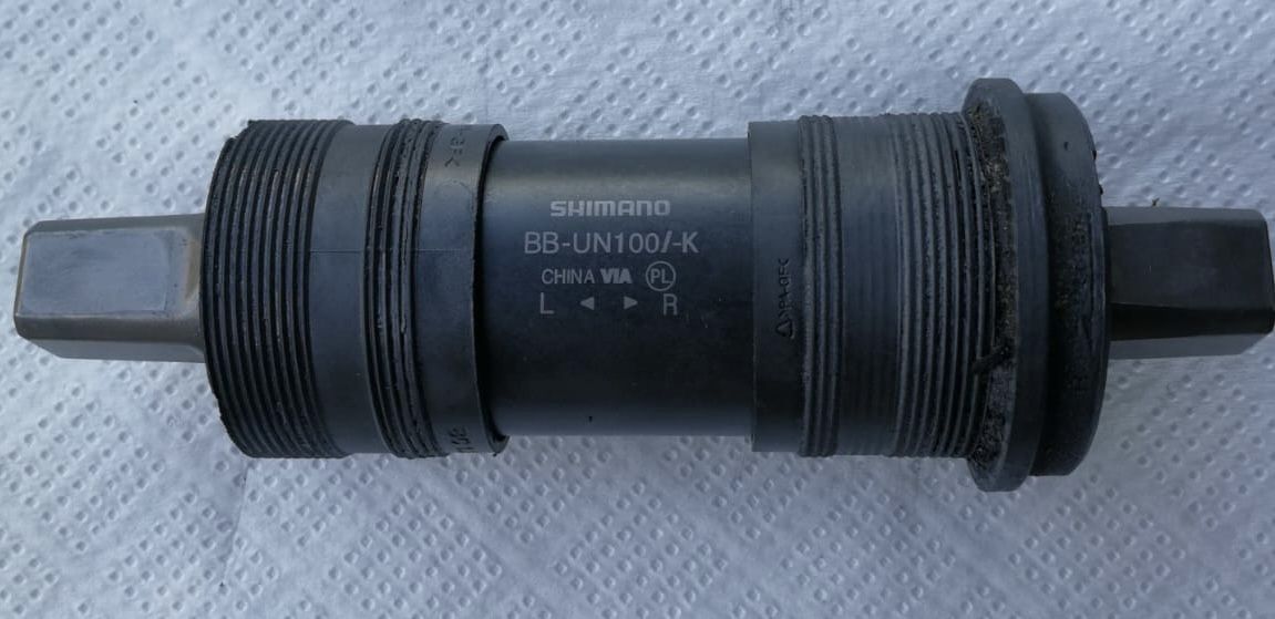

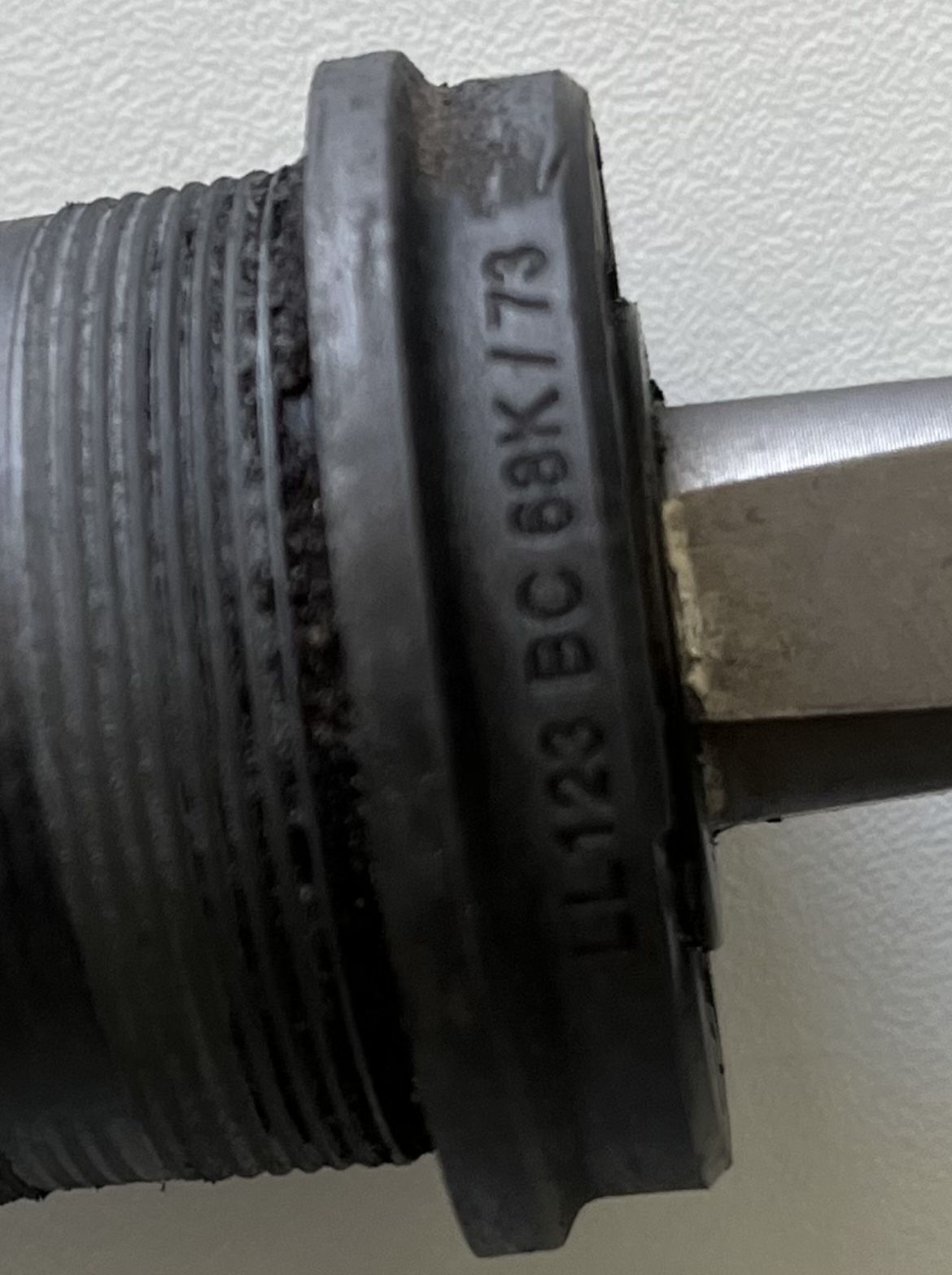

Hallo zusammen,
ich bin auf der Suche nach einem neuen Tretlager für mein einfaches Cube Mtb.
Exakt das selbe finde ich nicht und jetzt weiß ich nicht ganz weiter.
Auf den Tretlager steht;
BB-100/-K
Und auf dem Plastikgewinde ist eingepresst:
BC 1.37 x 24
LL123 bc68k / 73
Selbst gemessen:
Gesamtlänge: 123 mm
Durchmesser: 34 mm
Kante/Kante: 82 mm
Warum ist da 24 eingepresst wenn ich 34 messe? Das versteh ich schon nicht.
Wenn das Teil in der Gesamtlänge von Anschlag Zapfen bis Anschlag Zapfen genau passt. Aber sie Gehäusebreite anstatt 82mm kleiner ist, ist das ein Problem?
Über einen Link zum passenden Teil würde ich mich sehr sehr freuen, ich steh grad echt auf dem Schlauch :)
Vielen Dank im Voraus
Grüße
Hias

Weil 24 die Anzahl der Gewindegänge pro Inch ist. Und entscheidend ist, das Breite des Gehäuses am Rahmen mit den Angaben auf dem Lager überein stimmt, in dem Fall 73 mm.
Ihr seit seit die besten vielen Dank :)
Ich hab das bei Bike24 bestellt. Wahnsinn wie die überall vergriffen sind.
Hab genau das LL123 122,5mm genommen.
Auch wenn ich per Hand 123mm am Tretlager selbst messe. Aber LL123 steht drauf.
Und selbst wenn, auf die 0,5mm kommts doch auch nicht drauf an?
Vielen Dank das war mir echt eine Große Hilfe.
Wer weiss ob es das überhaupt in 123mm gibt. Zumindest ist das nur in 1-2 Shops komplett ausverkauft zu sehen.
