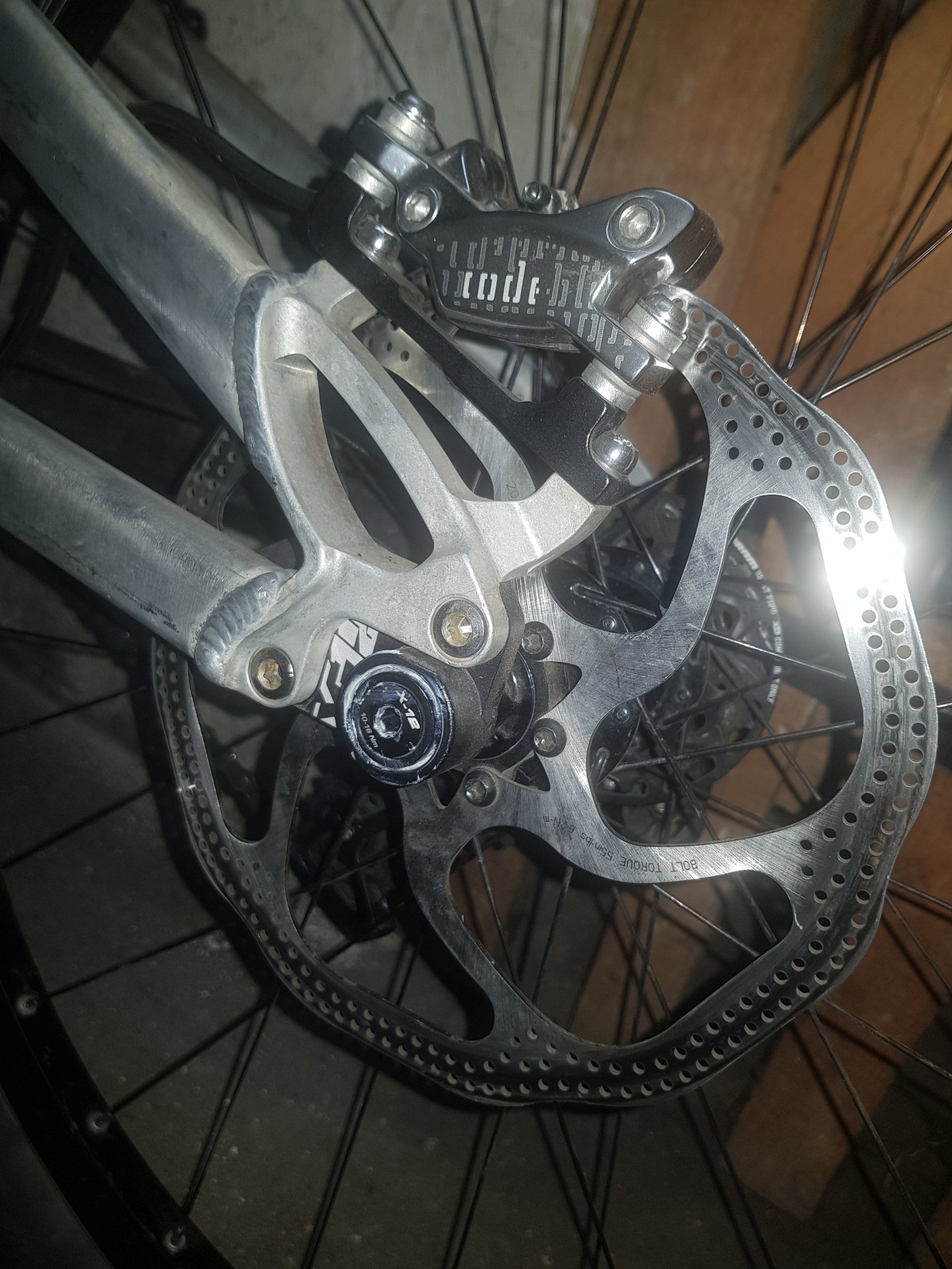

mittlerweile kommen jede Woche die beläge runter und über den schleifpapier ich brauch echt mal anständige beläge und große scheiben weil im hometrail schaffe es das die durchrutschen brauche echt entweder ein Wurf Anker oder ich mach was falsch oder sind die codes zu schwach ?
hab schon letzte Woche die Scheiben abgeschliffen neue beläge drauf ordentlich eingebremst aber irgendwie ist es net so :-( liegt es an belägen oder scheiben auf jeden fall kommen die power+ beläge drauf und die monster scheiben auf teugel komm raus :D

Also, an der Code selbst kanns eigentlich nicht liegen...
Welche Beläge hast du?
die von sram/avid organische beläge
@Robert-Ammersee ich bremse eig immer beide oder 70% vorne 30%hinten liegt es Vllt an den belägen ?
quitschen tuht vorne wie sinter Belag wenn ich mal etwas mehr als normal bremse .
hoffe mit den power+ belägen von trickstuff mehr halt und meine 200mm scheiben sind mittlerweile auch schon etwas runter .
im Grunde ist die Bremse (avid code ) Anker nur die beläge und die Scheiben nerven mich .
davor hatte ich m9000 xtr trail drauf die waren zu überfordert mit mein Gewicht :-/
prüf mal, ob ne 223mm Scheibe überhaupt in den Hinterbau rein geht. Da wird's bei den meisten schon bei 203mm eng. 1cm mehr Radius ist nicht wenig.
Die Code an sich sollte schon ein ziemlicher Anker sein, allerdings sieht mir das Schleifbild der Beläge auf der Scheibe in deinem Bild nicht sehr homogen aus. Sicher, dass der Bremssattel passend zur Scheibe steht? hast du mit Sinter-Belägen die gleichen Probleme?
Platz hätte ich genug denke ich laut foto sollte es da auf jeden fall reinpassen.
im Moment ist das schliffbild der Scheibe komisch aus untenrum ja und in der Mitte nein und oben rum Vllt 2 mm auch angeschliffen vom Belag aber ab Mitte 3mm hoch nichts ob da die beläge ein bogen machen würden.
Mir kommt es so vor das die beläge nicht wirklich Anliegen an der Scheibe .20180708_175749.jpg Screenshot_20180708-193746_Gallery.jpg

Da ist noch gar nix eingebremst, ...
Sag' ich doch. Wie denn auch, wenn alle paar Tage Beläge und Scheibe abgeschmirgelt werden!?
Aber Hauptsache, 225mm verbauen! #dieaugenverleier...
@roadrunner88 Und wenn'st mal wen dran lässt, der sich auskennt?
Btw.: so gestresst sieht Deine Scheibe nicht aus, dass Du da was unternehmen musst. Die Scheibe ist ja sogar noch silbern.
Fahr doch einfach mal.
