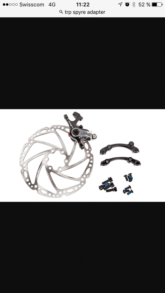

Danke für dein Kommentar. Hatte zuerst natürlich die adapter korrekt eingebaut, mit der up markierung nach oben, nur passen so die bremsscheiben nicht rein.. Hinten gar nicht und vorne ist nur die hälfte der beläge an der scheibe...
Die adapter kamen mit der bremse.. Es ist eine 160er scheibe und alles kam zusammen... So wie ich mich erinnern kann, sind die adapterauf beiden seite plan...

Hallo zusammen,
Der Fehler ist gefunden. Ich habe zur TRP Spyre zwei Adapter für F180/R160 bekommen. Dieser passt dann nur hinten. Vorne muss ich nun einen anderen Adapter bestellen.
Danke für eure Hilfe, wusste nicht, dass die Adapter vorne und hinten verschieden sind.
