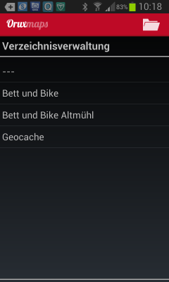

Der Pfad geht zur exSdCard und dort sind auch die Ordner. Der (neue) Ordner oruxmapstracks.db hat 2,26 MB, da stecken also jede Menge Tracks drin. Merkwürdig ist auch, dass, wenn man unter Verwalten/Tracks oben rechts auf + drückt, unter dem Wort Verzeichnisverwaltung nur --- erscheint, ist das normal? Was steht dort bei Dir? Drückt man auf --- wird gefragt, ob man es (also das Verzeichnis) wirklich aus der Datenbank löschen möchte.
Grüße! bayomo
Hallo bayomo,
Das '+' ist nur dazu da, um neue Ordner anzulegen.
Meine Trackverwaltung sieht so aus:
Nach Drücken auf das '+'-Zeichen sieht es so aus:
Eventuell könntest du mir deine Datenbank mal zuschicken und ich würde schauen, ob bei mir was angezeigt wird.

Hallo bayomo,
Gruß
Mannigator
