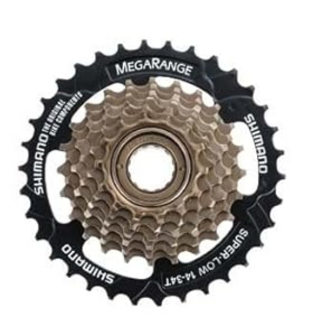

Das ist ja die Frage. Aber ich habe so die Vorahnung das das Schaltwerk da schon teilweise auf dem Nachbarritzel aufsitzt oder das der Abstand der oberen Leitrolle zu den kleineren Ritzeln zu groß wird. Aber wie hat das dann Shimano bei Megarange gemacht?
