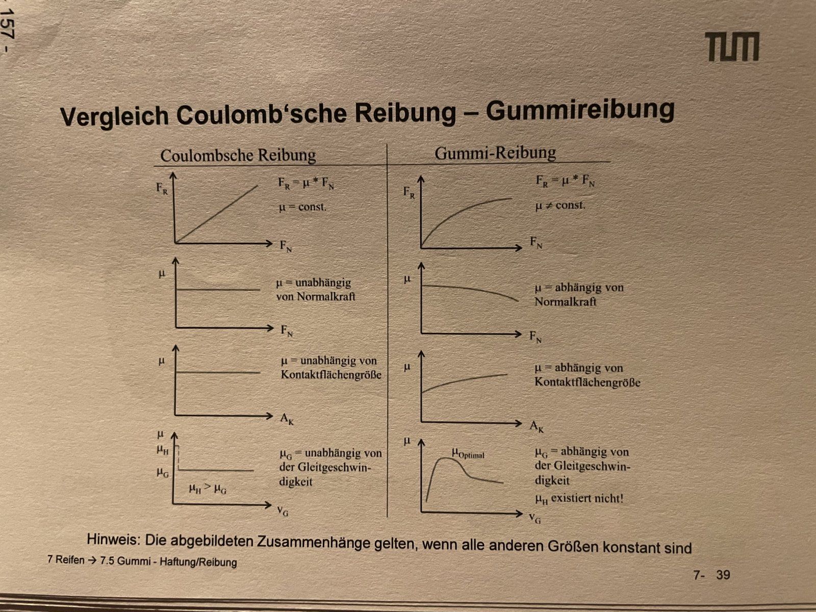

falsch... reibung ist und bleib stoffparungsspezifisch... die fläche ist irrelevant
Obacht, nur weil die Coulomb'sche Reibung mit konstanten Reibwert µ für z.B. Stahl auf Stahl eine gute Vereinfachung ist, heißt das nicht, dass das für alle Stoffparungen gilt. Sieht man sich z.B. Gummi auf Asphalt an, wird relativ schnell klar, dass unser µ sich hier auch sehr stark in Abhängigkeit von der Fläche verändert (d.h. Riefenbreite, Reifenumfang, Reifendruck...). Wie viel die Fläche hier bei den Scheibenbremsbelägen aus macht, kann ich nicht sagen, aber spätestens bei Felgenbremsen wäre ich sehr vorsichtig, ob sich nicht doch eine bessere Bremsleistung durch eine größere Kontaktfläche erreichen ließe.
nö immer noch nicht! breitere reifen haben den vorteil, dass der wärmeeintrag nicht so groß ist und daher der verschleiss sich in grenzen hält, größere scheibenbremsen haben den gleichen effekt... sollte dieses fundamentale naturgesetz sich mal ändern, lass es mich wissen
vor allem finde ich aber reifendruck witzig da ja die kraft (auto=gegen..asphalt auf reifen) völlig losgelöst vom reifendruck ist :D, der einzig und allein über etweder eine linienlast (viel luft) oder flächenlast (wenig luft) entscheidet.
umfang des reifens (kopfschüttel) mach die fläche wegen mir unendlich gross... bleibt die gleiche reibkraft!

Klar, auf mein Mtb mache ich den breiteren Reifen drauf, weil der immer so zum Überhitzen neigt und nicht weil es mehr Grip bringt…
Kann da nur Fachliteratur zum Thema Reifentechnik empfehlen. Hier z.B. ein Auszug aus meiner Vorlesung angehängt.
