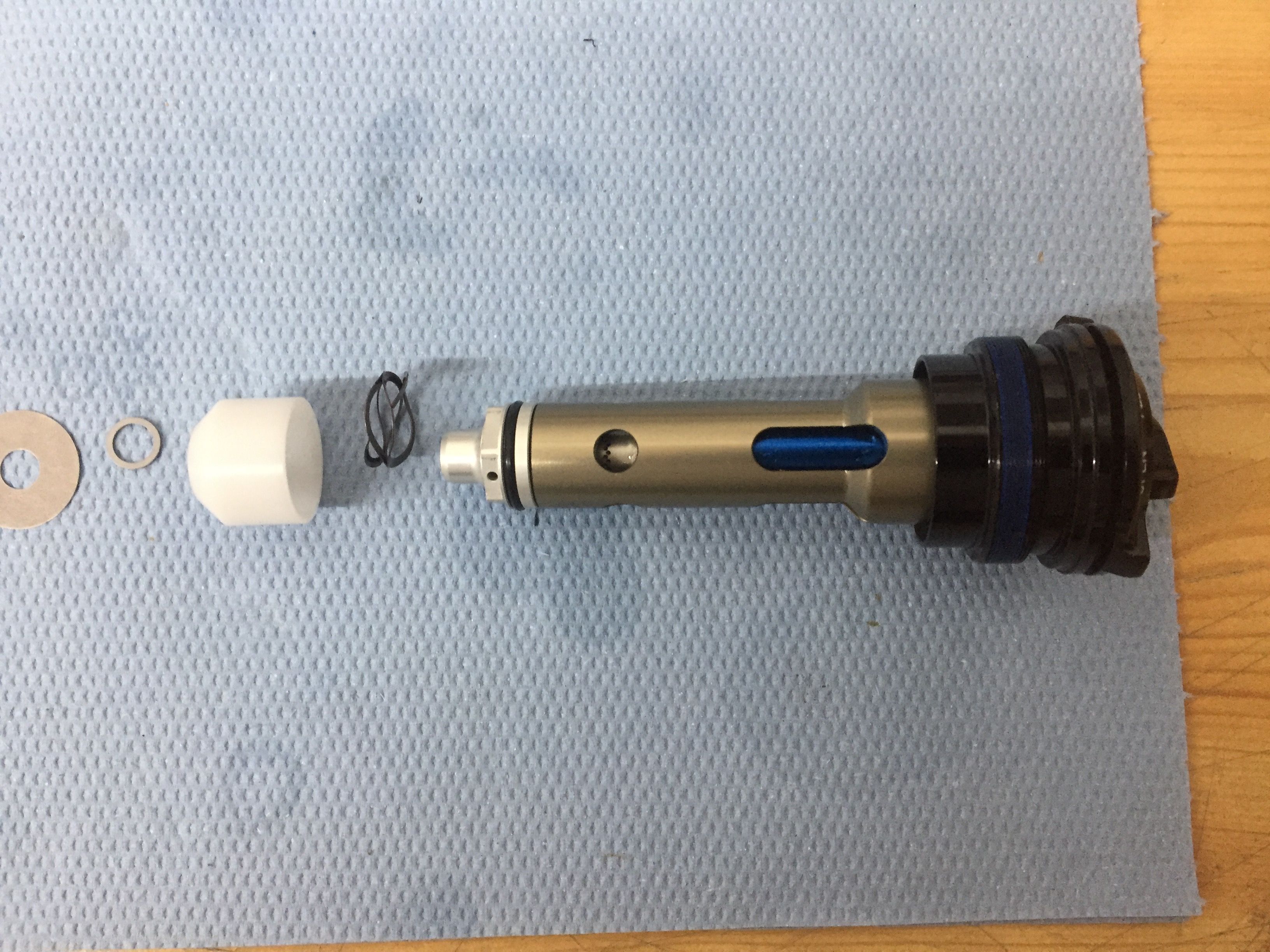

Ich bin einfach mal so frei und hänge ein paar meiner Bilder hier rein, ist zwar die RC2 macht aber beim zerlegen keinen großen Unterschied:

Will man den Bladder nun komplett ausbauen (was aber "nie" nötig ist und es kein Ersatzteil gibt), dann muss man im Inneren ein Aluteil klemmen und den Kopf dann abschrauben.
@Symion : ein Traum !
das Blaue ist die Verstellstange für die HSC, ja ? Die drückt dann auf die kurze Feder und die dann auf die gelochte Hülse und den Shimstack ?
Der HSC-Kolben bleibt immer in dem schwarzen Rohr, oder ? An die Shims kommt man dann ja dran und am Check-Shim macht man eigentlich eh nix.
Im Grunde ist das Teil genauso vom Shimstack, wie damals bei der MiCo DH ;)
Der HSR-Kolben sieht ja garnicht soo schlecht aus, aber ist schon recht dünn beshimmt ;)
Naja, ich bin gespannt wie meine RC2 bei angenehmen Temperaturen geht, gerade ists zu kalt um irgendwas über die Performance zu sagen.
Der Kolben ist im schwarzen Rohr verpresst und bleibt damit drinnen.
Silberne Stange mit blauem Oberteil ist die LSC.
Auf die Shims drückt das gelochte Aluteil, vorgespannt von der dicken Feder.
Um die Teile zu lösen muss mit einer Nuss und einer Verlängerung Drehteil am Checkshims rausgeschraubt werden. Also von der Seite des Kolbens, welche im Rohr ist.
Zugstufe ist linear beshimt, daher keine Vorspannung mehr.
Anbei auch ein paar Bilder von mir als ich die RCT 3 noch offen hatte.
Hier sieht man ganz gut das der Charger 1 Bladder zu kurz ist.
Und wenn man sich hier die Schraube genauer anschaut, sieht man so das an der Stelle mit dem mittleren Durchmesser zwei Seiten abgeflacht wurden. Die Schraube hat sich so bei meiner RCT3 selber im Kolben fixiert. Ein langes Drehteil für eine passende Nuss um die Schraube durch das schwarze Rohr zu fixieren war bei mir nicht nötig.
@Symion Hast du hier Unterschiede festgestellt oder hattest du bisher nur die RC2 offen?
