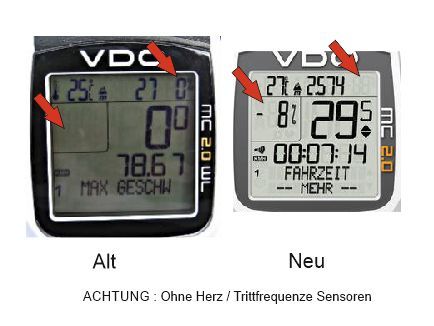

das habe ich bei Amaz... gefunden, beim durchlesen der Bewertungen, ev. hilft das dem einen oder anderen.
