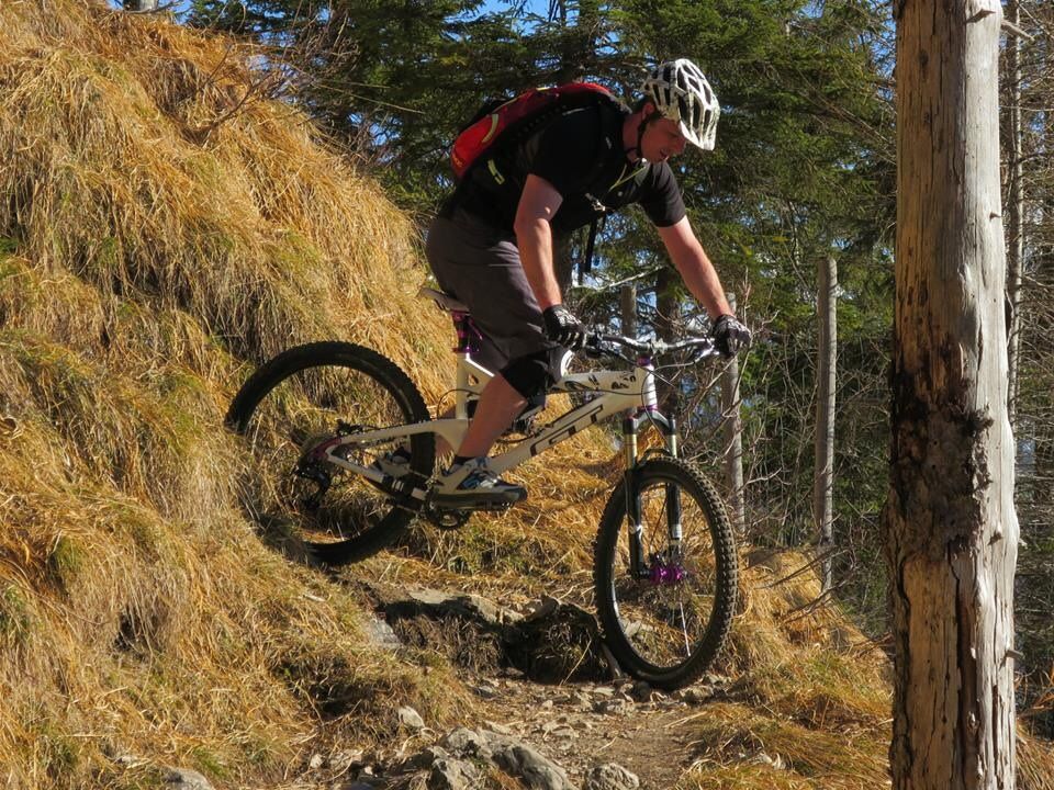

Sieht für mich aus als ob das Hinterrad an der Wurzel?/Kante weggerutscht ist. Du fährst in die Kurve ein und umfährst das Ding mit dem Vorderrad, das Hinterrad läuft aber mehr an der Innenseite vorbei. Doofer Winkel, rutscht weg du liegst da :D
Ist aber nur meine laienhafte Einschätzung.
Du nimmst die Kurve zu eng- vorne kommst du um den Stein rum, hinten kommst du mit dem Reifen/Felge gegen den Stein und wirst weggedrückt. Darauf hin zerlegt es sich.
So sehe ich das
Mir schaut es auch fast so aus als wäre dein Gewicht zu weit hinten und dadurch deine Arme zu gestreckt. Dadurch verlierst du auch den Druck und Kontrolle am Vorderrad. Versuch in der Spitzkehre zentraler im Bike zu stehen und die Arme zu beugen, dabei hast du mehr Spielraum. Predigt man mir auch immer wieder ein da ich selber ab und an auch den Fehler mache.
Ihr sehr das schon ziemlich richtig. Eigentlich wollte ich innen lang. Das wäre auch gegangen. Außen herum kommt das Hinterrad gegen die Wurzel. Das wäre vielleicht noch gut gegangen. Aber ich habe dabei das Hinterrad zu stark bis zum Blockieren abgebremst. Dadurch kam es ins Rutschen und schob mich gegen den Stein, der mir den entscheidenden Tritt gab. Ungebremst hätte es wahrscheinlich ohne Folgen überrollt.
Tatsächlich ist das saubere Bremsen in allen Kehrenlagen noch ein Problem, auch wenn die Fortschritte recht bemerkenswert sind.
In dem Fall habe ich richtig erkannt, dass dich etwas wie von Geisterhand (in dem Fall der Stein) nach aussen "kickt".
Hast du auch die VR Bremse benutzt? Unmittelbar vor dem Sturz sieht man, wie die Gabel belastet/komprimiert und anschliessend relativ schnell entlastet wird. Das wäre sonst in dieser Situation (fast Stillstand, Lenker stark eingeschlagen) auch nicht unbedingt förderlich für die Balance und die reibungslose Weiterfahrt.
Eigentlich wollte ich nur mit der Vorderradbremse arbeiten. Mein Fahrgefühl war sicher. Ich war zuversichtlich, diese Kehre das erste Mal zu schaffen. Sie ist übrigens steiler, als es im Video aussieht. Aber das wisst ihr ja.
Der Kick war völlig überraschend und ich habe der Kehre auch eine Verwarnung ausgesprochen. :aufreg:
Ja, ich denke auch, dass das zu wenig gefühlvolle Bremsen das Problem war in dieser Situation. Es sieht auch so aus, als wenn Du das äußere Pedal mehr belastet hast, da die entsprechende Kurbel leicht nach unten geht, evtl. erklärt das den schnellen Fall nach außen. Was nebenbei auffällt: Die Armhaltung ist etwas zu gerade, dadurch kommt Deine Schulter zu weit nach hinten. Deine Blickführung ist auch zu sehr nach unten auf den Boden vor dem VR fixiert. Nur so, was mir auf die Schnelle auffällt :)

Meiner Meinung beginnt es mit dem VR.
Du fährst vor bis auf die Wurzel und lenkst ein, jetzt bleibt der Reifen an dem dahinter liegendem Stein leicht hängen, die Lenkbewegung wird behindert. Du drückst stärker nach, der Stein gibt dann den Reifen wieder ruckartig frei. Da du auf der kantigen Wurzel stehst reagiert die Lenkung empfindlicher und Du übersteuerst. Der Schwerpunkt ist nicht mehr richtig über dem Rad und dann kommt noch die Wurzel hinten, die dir das HR nach innen rutschen lässt …
Den Ruck in der Lenkbewegung sieht man in der normalen Geschwindigkeit besser, das mit dem Reifen am Stein in der Zeitlupe.
Das war auch das erste, was mir aufgefallen ist. VR hat sich an dem Stein / der Wurzel erstmal festgesetzt. Das ruckartige Weitefahren erklärt dann vielleicht auch, wieso du kurz darauf reflexartig stärker gebremst hast ohne es zu merken.
Ihr habe ja alle recht. Der Stein brachte eine Phase der Unsicherheit. Das ruckartige Weiterfahren nach der Überwindung sorgte für den heftigeren Bremseinsatz. Das Querrutschen des Hinterrades (ab 0:44) gab dann dem Felsststück die Energie, das Hinterrad aus der Kurve zu kicken.
Das äußere Pedal ist bewusst unten, damit es innen keine Konflikte gibt. Das habe ich für solche Kehren so gelernt. Zu gestreckte Arme, zu kurze Blickführung, Schulter zu wenig herum genommen .... Deswegen machen wir ja die Videonotizen, um das noch hinterher selbst beobachten zu können. Beim Üben konzentriert man sich meist auf einen, maximal zwei Punkte. Passende Automatismen entstehen halt langsam.
Im übrigen bin ich im zweiten Lauf (flüssig ohne Kameraeinsatz) die Kehre einfach gefahren! Aber ich habe ihr auch schon vorher gedroht. :D
Auch wenns schwer fällt - hinten weniger bremsen.
Das geht erstmal gegen jeden Instinkt. Ich habe auch eine Weile gebraucht, der Vorderbremse zu vertrauen, damit das Hinterrad rollen kann...

, aber selber schone ich mich natürlich nicht. Hier mein kleiner Beitrag. Ich war völlig verblüfft, mich plötzlich auf dem Boden und dann noch in der Außenkurve wieder zu finden. Was genau war der Auslöser?
- rechtes Bein bleibt unten und bekommt allen Druck
- linkes Bein steht dabei nur lose oben am Pedal
- Schulter nach rechts und Bike nach links gedrückt
- Blick zum Kurvenausgang innen
- die Vorderradbremse ist spätestens ab dem Kurvenscheitel tabu
- flüssiger fahren und nicht mit der Bremse stottern
Danke für deine Blickweise. In meinem Posting zuvor habe ich eigentlich schon die wichtigsten Punkte zusammen gefasst.
unten ist gewollt
Es steht oben, aber nicht lose. Ich wollte nicht am Stein hängen bleiben.
Schulter zu wenig herum genommen: ja
Das war hier nicht problematisch.
Ja.
Ja.
