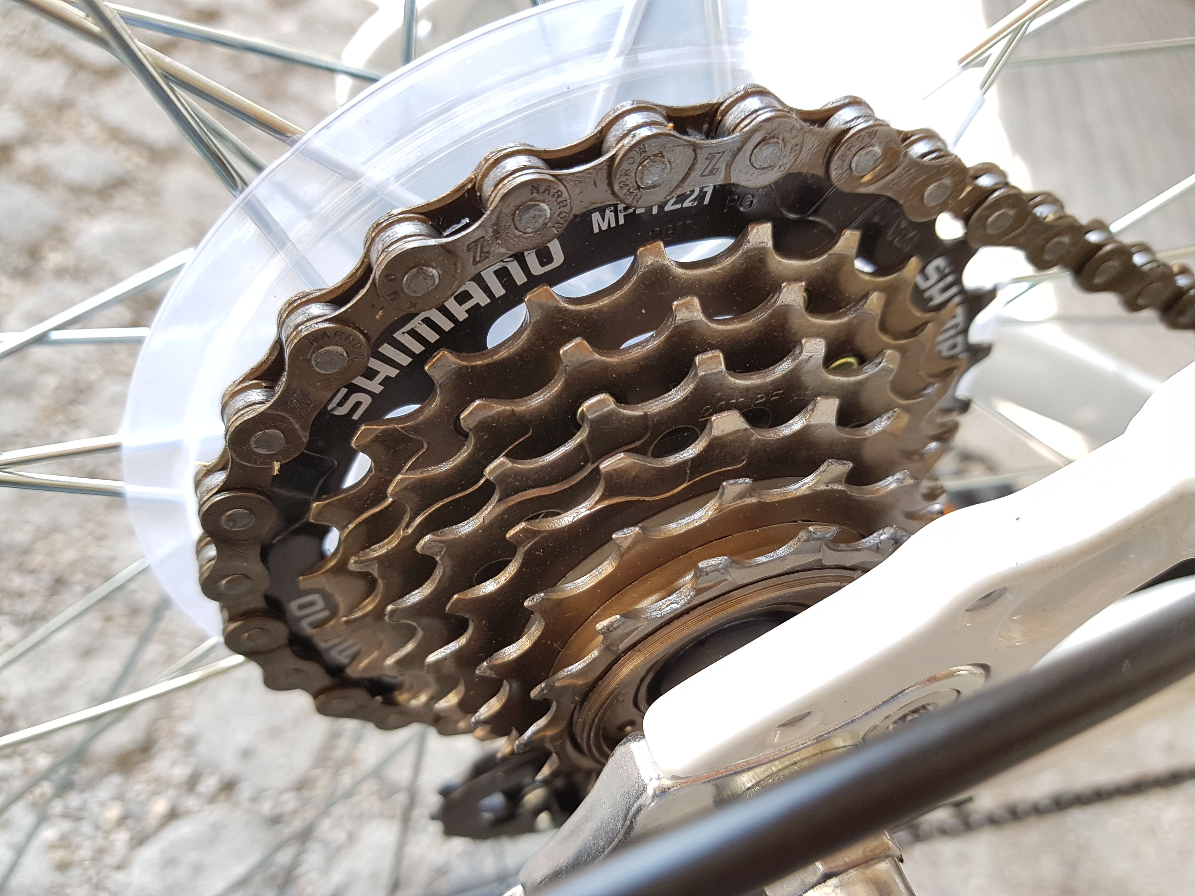

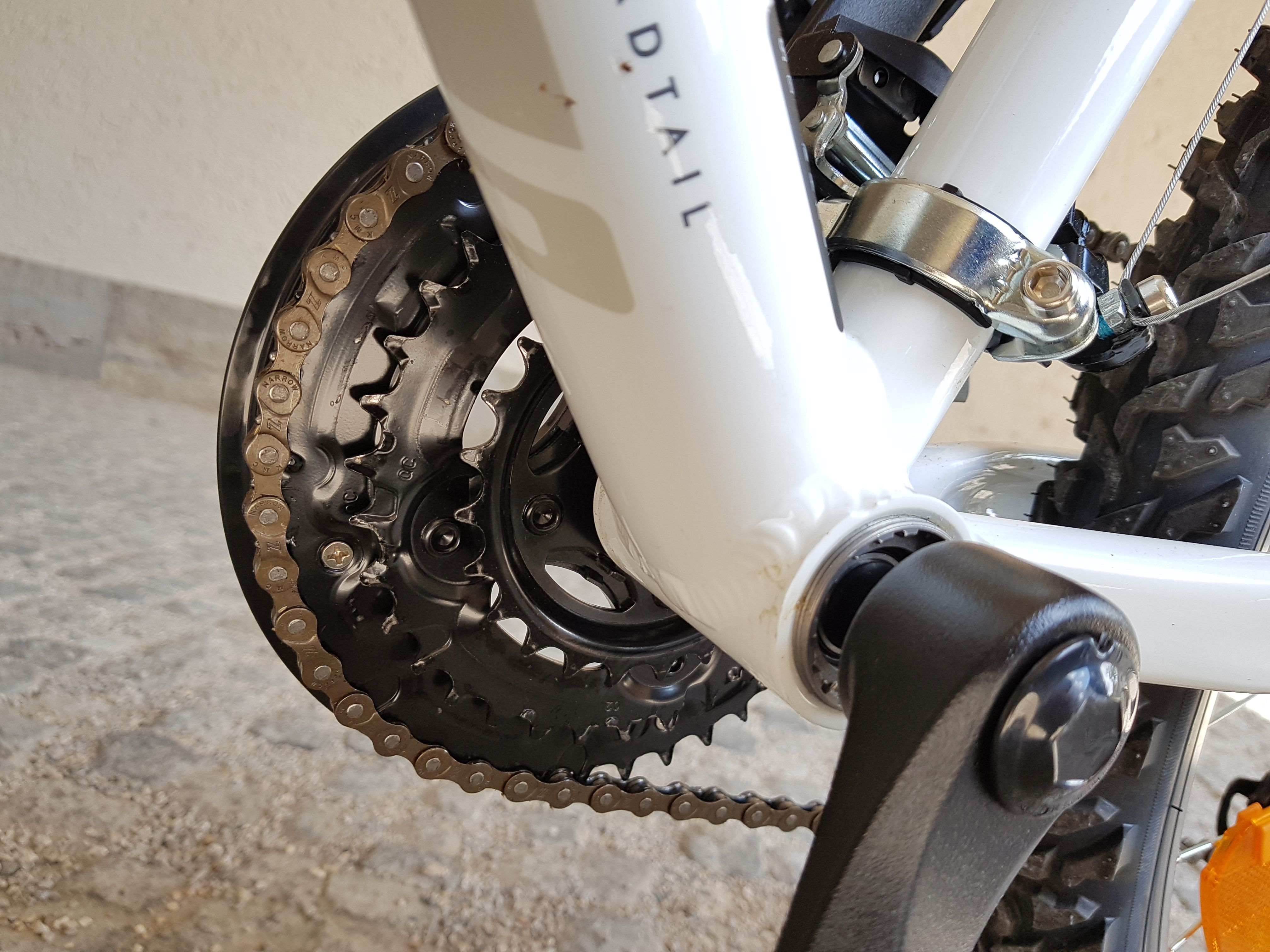

Hallo Zusammen, :)
ich habe als Laie eine Frage, vielleicht kann mir ja jemand von euch helfen.
Ich habe gestern über ein eBay-Kleinanzeigen Inserat ein MTB von Rockville (Rockville Serious) Probegefahren. Der Rahmen ist ca. 53cm und es hat 26" Reifen. Mir ist klar, dass das ein billig MTB ist aber ich brauche es fast nur für eine tägliche kurze Pendelstrecke.
Mir ist beim Fahren aufgefallen, dass es relativ langsam ist. Also bei Geschwindigkeiten ab 25 / 30 km/h muss ich extrem strampeln, das fällt vor allem auf wenn man bei dem Tempo von Cityrädern überholt wird, die viel gemächlicher in die Pedale treten.
Außerdem kann ich im höchsten Gang problemlos aus dem Stand losfahren. o_O
Seit mir mein letztes Fahrrad gestohlen wurde fahre ich fahre relativ oft mit den DB-Bikes von Call a Bike und selbst mit denen kann man deutlich schneller fahren.
Mich verunsichert das gerade so, dass ich nicht weiß ob das Fahrrad wirklich das richtige für mich ist? Woran könnte das denn liegen? Ist die Übersetzung so schlecht? Sind die Ritzel zu klein?

Vielleicht liegt's ja auch an den Hightech Reifen mit extrem niedrigem Rollwiederstand, die an diesem Hightech Bike vom Baumarkt für den stolzen Neupreis von 150 Euro verbaut sind :D. Dann eine 42-14er Übersetzung, wie auf dem Bild ersichtlich, ist nicht gerade so arg lang. Das entspricht 3:1.

Ich werde dann mal Ausschau nach einem Fahrrad mit besserer Übersetzung halten. Danke für deinen Beitrag.

Ich habe gerade mal Fotos von meinem alten MTB gefunden und dort sehen die Ritzel der vorderen und hinteren Kassette tatsächlich doppelt so groß aus.
Der Vorteil von dem Serious wäre halt lediglich, dass ich nicht groß gangschalten muss, da der höchste Gang ja mehr oder weniger ausreicht um aus dem Stand loszufahren.
