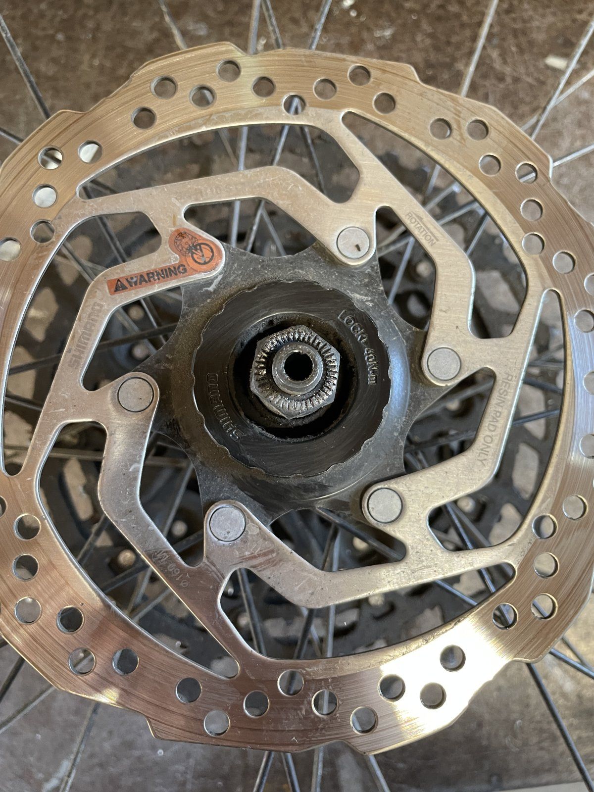

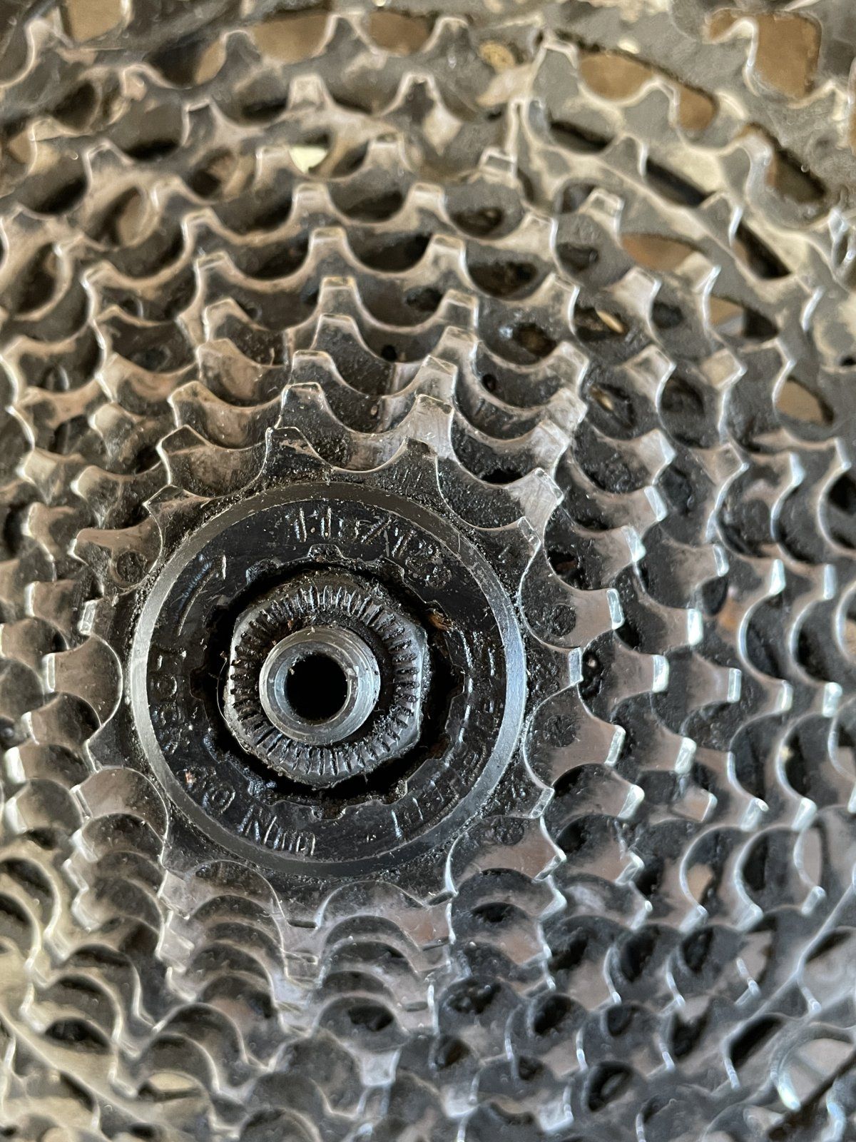

Hallo zusammen,
Da ich überlege, meine Schaltung etwas aufzuwerten, wollte ich fragen, ob ihr anhand der Bilder erkennen könnt, welchen Freilauf ich habe bzw. ob ein Upgrade auf die Sram GX mit 10-52 generell möglich wäre (mit GX Schaltwerk).
Daten zum Bike
Cube Analog RS 2021
Kassette: Sram PG-1210 Eagle, 12-fach, 11-50 Zähne
Schaltwerk: Sram SX Eagle, 12-fach
Nabe hinten: Shimano FH-TX505, QR, Centerlock
Vielen Dank vorab.

Wenn auf einem Freilauf eine 11-xx Kassette montiert ist, passt auf diesen Freilauf keine 10-xx Kassette und umgekehrt.

Die SX Kassette ist nicht die tollste, aber ist halt die einzigste mit HG. Habe ich auch, als dem selben Grund. Hier lohnt X01 meiner Meinung nach nicht. Ausser du willst X01 haben, dann kaufs.
