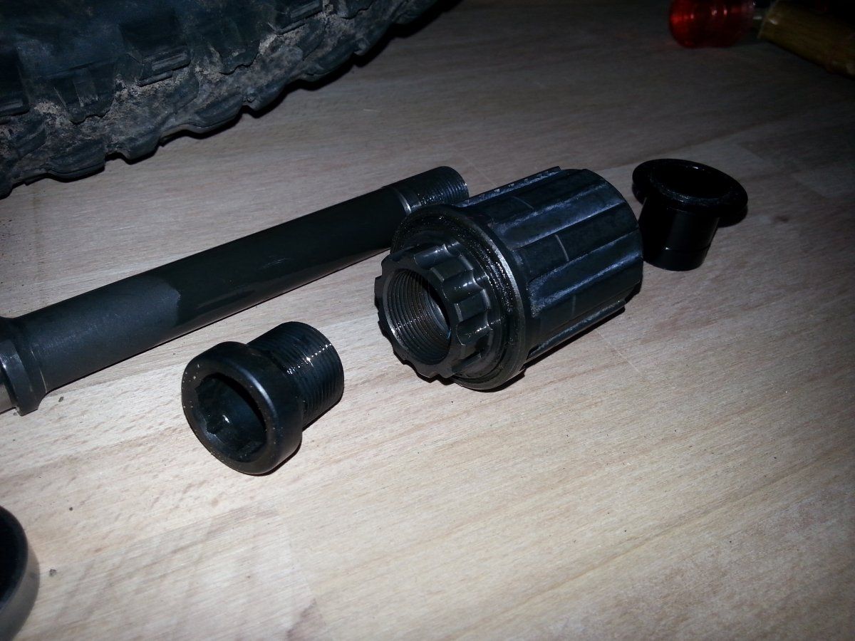

Servus Support,
hab die Nabe jetzt zerlegt soweit möglich.
Der Freilauf war mit einer "Mutter" (Inbus) in der Nabenmitte gekontert. Das kaputte Lager sitzt jetzt natürlich im Freilauf und da komme ich absolut nicht dran!!
Muss da der ganze Freilauf erneuert werden und wenn ja wo krieg ich den her? Zu Tattoo findet man nicht mal eine Internetseite. Teilenummer oder ähnliches ist auf dem Freilauf nirgends zu finden...was nu??? Kulanz kann ich bei einem 2011 Bike ja nicht erwarten oder??
Grüße
murphy

@murphy1984 Dieser Freilauf kann nicht weiter zerlegt werden. Ich frage mal die Kollegen, ob wir dafür noch Ersatz haben. Wenn ja, müsste das einer unserer Händler für dich bestellen.
EDIT: Einen solchen Freilauf haben wir noch, also bitte über einen unserer Händler bei uns im Service bestellen. Preis macht der Händler, da wir keine UVP für E-Teile vorgeben.

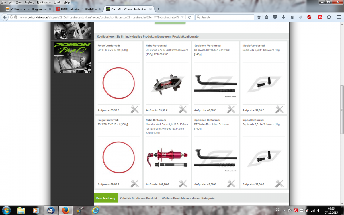

ich fahre ein Revox 9.3 Modelljahr 2013. Die Laufräder sind mir mit ca. 2kg etwas zu schwer und ich möchte mir neue kaufen. Da ich davon wenig Ahnung habe und sram für die Schnellspanner/Naben 9mmx108mm und 9mmx145 mm angibt, habe ich folgende Frage:
Kann ich eine Nabe mit Achsdurchmesser 9mm und Breite 100mm vorne bzw. Achsdurchmesser 9mm und Breite 135mm einbauen? Passt das oder welche Abmessungen müssen meine Naben in der Breite haben?
Vielen Dank für eure Antwort schon im Voraus.
Gruß Frank
@Hamtidamti
Hallo Frank,
für ein Revox 9.3 werden Laufräder mit normalen Schnellspannnaben vorne wie hinten gebraucht, also keine Steckachsen oder dergleichen. Eine gängige Bezeichnung dafür ist QR9, da der Durchmesser der Achsstummel welche im Ausfallende des Rahmens bzw. der Gabel sitzen 9,8mm ist. Es gibt auch seltener das Maß QR10, dabei entfällt dieser Achsstummel und es kommt ein entsprechend dickerer Schnellspanner zum Einsatz. Was die Einbaubreite angeht sind es vorne 100mm und hinten 135mm.
Wenn noch Unsicherheit besteht, poste einfach mal welche Laufräder es gerne sein sollen, dann kann ich nochmal prüfen ob das passt. Alternativ beim Händler rein schauen.
Eine 145mm Einbaubreite ist mir nicht geläufig, evtl. ist die gesamte Breite gemeint, ebenso vorne. Aktuell sind es hinten häufig 142mm oder 148mm (= neuer Boost-Standard), und vorne 110mm bei Gabeln mit Steckachse. Beides würde an Deinem Bike aber sowieso nicht passen.
Danke für deine Antwort cxfahrer. Stimmt auch wieder. Dann tausche ich noch die Nabe am VR gegen die Novatec Superlight und bestelle den Laufradsatz so. Das bringt mir knapp 550 g Gewichtsersparnis und sieht obendrein an meinem schwarz-grauen Revox sicher noch verdammt gut aus.
