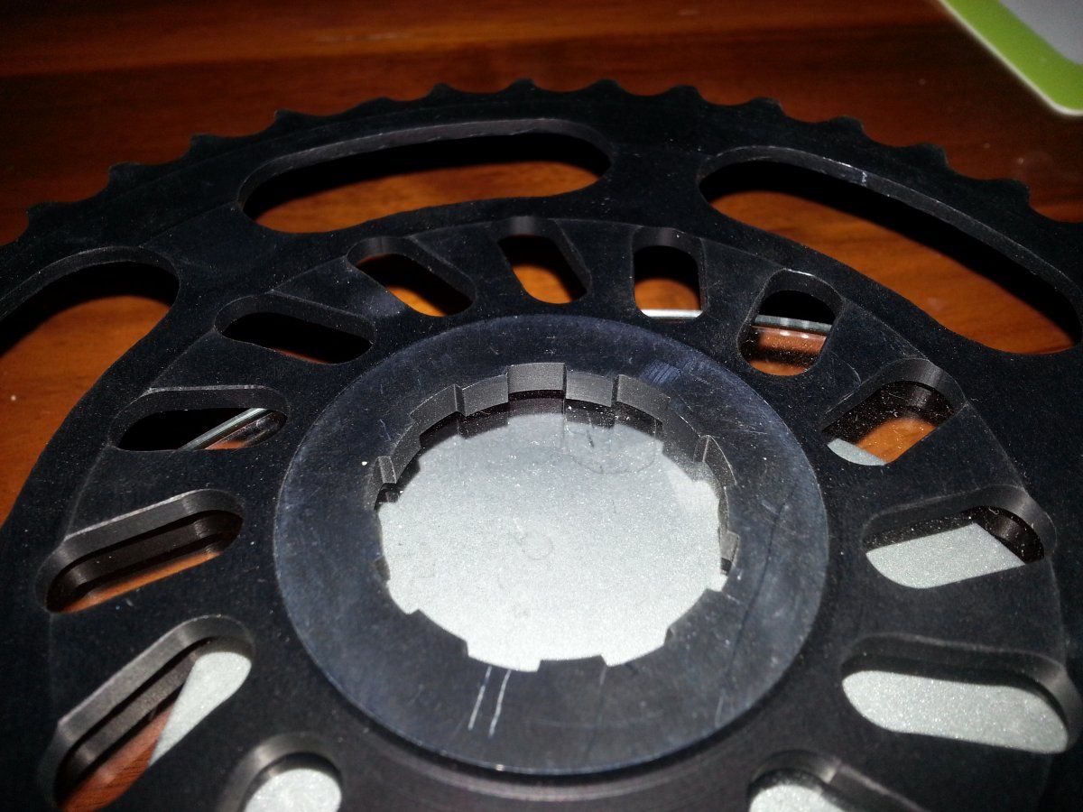

Ich habe mir gerade die 11-42 SLX Kassette von werk.cz kommen lassen. Also die "Colonel Werk SLX 10speed 11-42T (11-13-15-18-21-24-28-32-36-42T)"
Das 42er Ritzel der werk.cz Kassette ist deutlich gröber gefräst als das Mirfe-Ritzel. Die Auflagefläche dürfte der des Mirfe-Ritzels entsprechen (das Messe ich gerne auch mal nach):
Die Ritzel 15-24 sind bei mir leider sehr schlampig zusammen genietet und gingen erst nach etwas befeilen auf den Freilauf.
Das 42er wiegt übrigens 95 gr. Die gesamte Kassette stolze 442 gr.
Nach deinem Bericht habe ich mal mein Mirfe-Setup kurz gegen die Werk.cz-Kassette am ICB getauscht.
Ohne jetzt eine Abstimmung der Schaltung vorgenommen zu haben ließ sich die Kassette zumindest durchschalten. Und auf das 42er rauf und runter ging bei dem kurzen Test nicht nennenswert schlechter als beim Mirfe-Ritzel.
Wie gesagt, der Test war nur sehr kurz und nicht vollständig, aber auf den ersten Blick konnte ich keine nennenswerten Unterschiede in der Funktion erkennen.
Genauer werde ich es wohl erst testen, wenn das Rad, für das die Kassette gedacht ist, aufgebaut ist.
Zumindestens für Fräsfetischisten ist das Werk.cz-Ritzel keine Alternative zum Mirfe-Ritzel ;)
