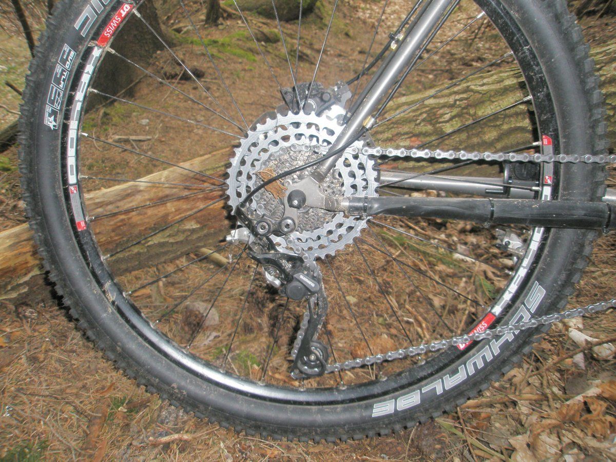

Und da sind sie.
Mit der Kettenlänge kann ich von 28 - 32T vorne alles fahren.
Der Umbau hat -500 Gramm auf der Wage und viel weniger Gerödel am Bike gebracht, die Funktion ist einwandfrei, schaltet echt sehr gut und ohne Macken.
Trotz meiner starken Bedenken vor dem Umbau habe ich mich jetzt dafür entschieden, dass der General Lee bleiben darf. Mir taugt´s jetzt so wie´s ist.
Bevor die RaceFace NW Kettenblätter geliefert wurden bin ich einfach auf dem 32-er Blatt der Dreifachkurbel 1X10 gefahren, ging problemlos und sah so aus:

So, jetzt auchmal ein paar Bilder. Kettenlänge scheint zu passen. Bei der ersten Proberunde vorm Haus habe ich aber schon das Gefühl, dass ich wohl statt dem 32er KB ein 34er möchte für meine normalen Touren, da ich keine langen Anstiege habe.
Ein Problem habe ich allerdings noch. Obwohl ich den Spacer der Kurbel auf der Antriebsseite habe, scheint mein Kettenblatt noch zu weit innen zu sein. Auf dem kleinsten Ritzel ist die Kettenlinie so schräg, dass die Kette am zweiten Ritzel kratzt. Ich bin da jetzt ein wenig ratlos, kann ich einen zweiten Spacer verbauen um die Kettenlinie noch weiter nach außen zu bekommen?
