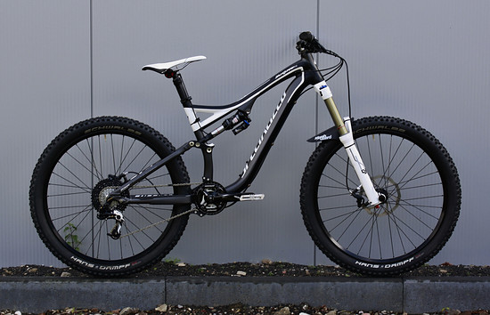

Hier mal mein umbau:
Wolftooth 42t für shimano, 17er entnommen (wenn es wieder 16er gibt, wird das15er ersetzt) und vorne Raceface 30er.
Habe die B-schraube komplett reingedreht, sonst nichts modifiziert.
An der kurbel musste nichts gemacht werden.
Schaltet sich einwandfrei. Auf das 42er sogar einfacher wie auf das original 36er.
