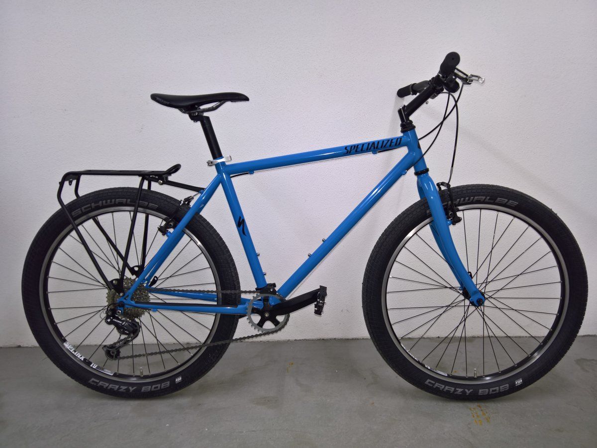

97er Speci Hardock Sport.
Nichts Besonderes, aber mein erstes MTB, welches ich wohl nie mehr abgeben werde.
Nach jahrelangem Missbrauch als tägliches Arbeitstier ohne jegliche Pflege nun mit etwas moderneren Komponenten (neu bzw. wenig gebraucht) preisgünstig aufgebaut für die nächsten 20 Jahre.
Rahmen, Gabel, Vorbau, Kurbel und Sattelklemme sind die verbliebenen Originalteile, diese wurden aufgrund des sehr gebrauchten Zustands jedoch aufgearbeitet und neu beschichtet.
Umbau auf 1x9 weil übersichtlicher:D, wobei ich noch mit der Zähnezahl des Kettenrads experimentiere, da derzeit noch etwas zu kurz übersetzt.

Bei den Classikern würden sie dich zerpflücken. Ich finds einfach Klasse auch weil man sieht, dass das Dein Fahrrad ist! Tolle Farbe außerdem.
Ein 42er KB sollte es schon sein.
PS: Ich glaube Dir würde es noch mehr Spaß machen, wenn der Vorbau ein wenig kürzer wäre
Danke!
Deswegen habe ich es ja hier gepostet...:daumen:Ich glaube, das Hardrock hat eh keinen Sammlerstatus. Außerdem ist das Rad zum Fahren da, und nicht, um wie vor 20 Jahren im Schaufenster zu stehen.
Ich habe mir das Ding so hingebaut dass es meinen Vorstellungen vom tauglichen, simplen Alltagsrad entspricht. Außerdem mag ich den Mix aus alt und modern, technisch wie auch optisch. Farbe ist RAL 5012 Lichtblau.
Fährt sich prächtig, wie gerade aus'm Laden, und so schön direkt. Das krasse Gegenprogramm zu meinem gefederten 650B+.
Ich habe einen kleinen Betrieb in München an der Hand, der sich auf Kleinteile und Einzelstücke spezialisiert hat. Einfach mal nach "sand-pulver" googlen.
Die Stahlteile wurden chemisch entlackt und entrostet (jeweils im Bad), gestrahlt, korrosionsschutzgrundiert und abschließend farbig gepulvert.
Ich habe den Rahmen zum Schluss mit Fluidfilm geflutet.
Rahmen, Gabel, Vorbau mit Schelle und beide Kurbeln mit allen Vorbereitungs- und Abdeckarbeiten (Gewinde, Passungen) 140 €.
