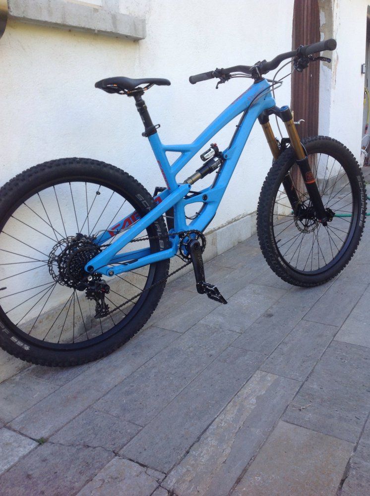

Hier mein Capra mit einer anderen Farbe und ein paar kleinen umbauten
Nein ich glaube nicht das da was beachten muss wird nur angeschliffen lackiert wieder angeschliffen Schrift lackieren und dann Klarlack muß halt komplett zerlegt werden der Preis war bei meinen Lackierer meines Vertrauens der hat es so quasi nebenher gemacht für 200€
Das wäre mir kein verzicht auf die 4 jährige Garantie wert. Aber dennoch gut geworden
