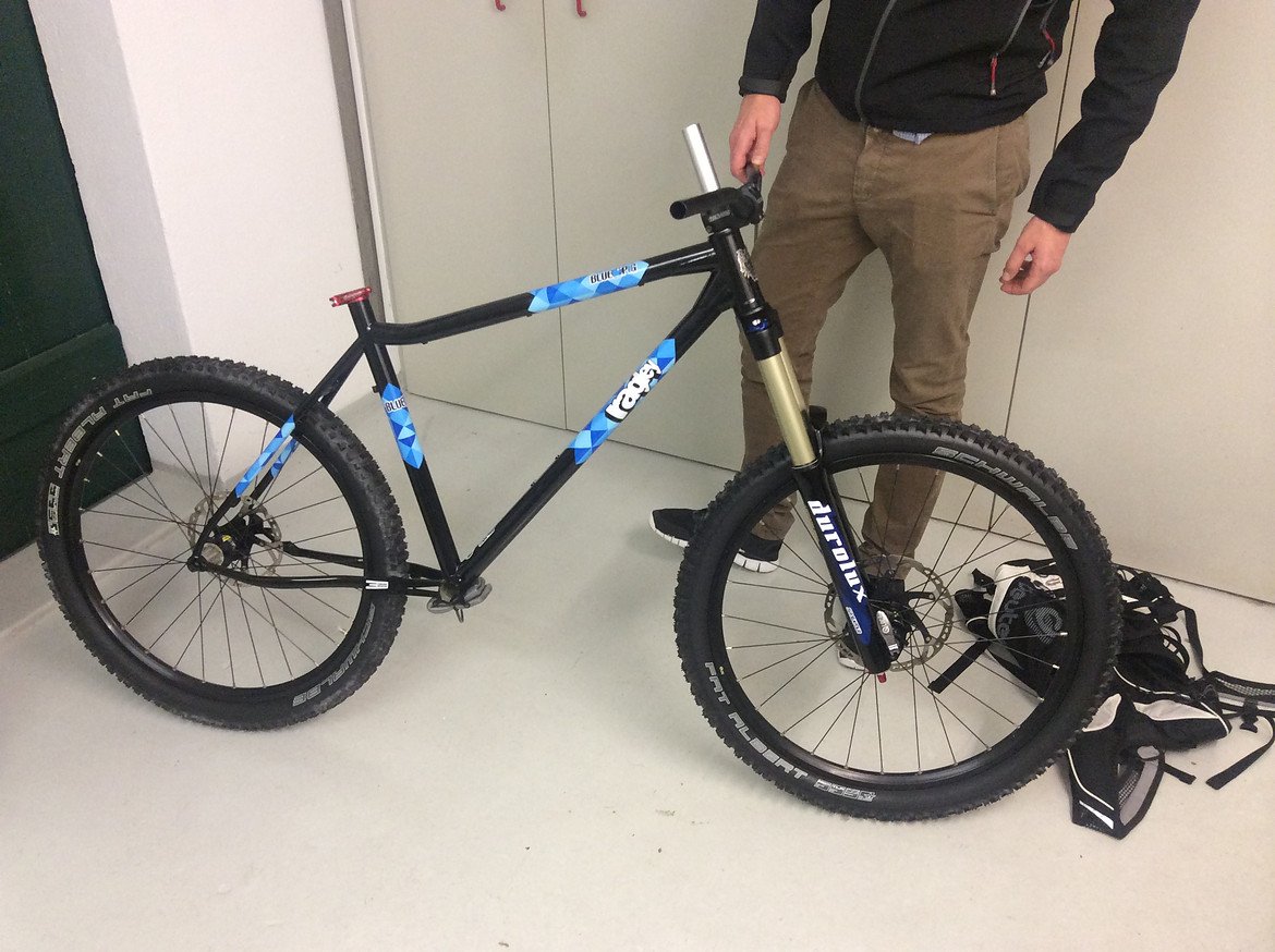

So, hier mal meins. Hab es hier im Bikemarkt gekauft, aber es muß noch einiges getauscht werden damit ich glücklich damit bin.

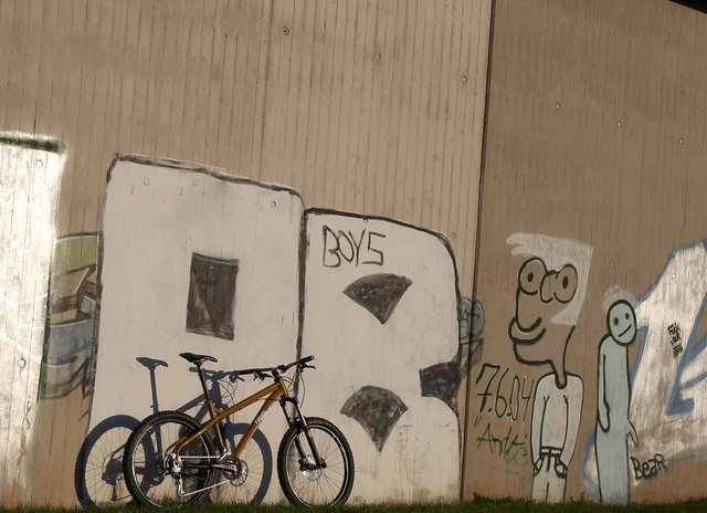

Jetzt kann ich auch endlich meinen kleinen Rastafari zeigen:
12,7 kg auf den Kopf
Rahmen - Ragley Marley 16"
Gabel - Rock Shox Pike RCT3 26" Solo Air
Bremse - Deore 203/180
Kurbel - XT
Schaltung - XT Shifter/ Race Face Wide Narrow/ Deore Shadow+ Schaltwerk
Taco - Last Bikes
Pedale - Wellgo Mg-1
Stütze - Syntace P6
Vorbau/Lenker - Truvativ AKA/Nukeproof
