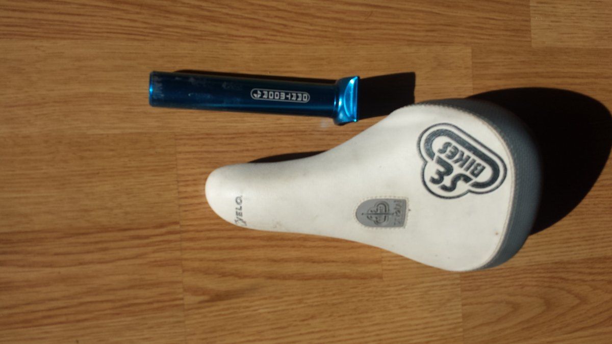

Wir haben übrigens festgestellt, dass der kleinen Maus noch ein bisschen Grösse fehlt. Jetzt habe ich hier im Forum gelesen, dass man das mit einer "Kerzenstütze und anderem Sattel" kompensieren kann. Hat jemand da einen Tip, was ich da kaufen/bestellen soll?

Durchsichtige Lackschutz-Folie..! ;)
Gibts beim freundlichen Fahrradschrauber um die Ecke. Davon kannst Du auch passende Stücke zuschneiden, um die Rohre legen und mit Tesa-Krepp in Form halten (am nächsten Tag ablösen.
Die obere Klemmplatte kannst Du vllt noch etwas zurecht feilen. Der Rahmenausschnitt ist ja recht 3eckig.
Eine passende Sattelkombo findest Du im Bereich BMX (Pivot System). Wie ist denn der Stützen-Durchmesser? BMX-Standard ist 25,4. Dafür brauchst Du ggf noch ne Hülse (Shim) zum anpassen, zB "25,4 auf 27,2".
BMX-Teile gibt's zB online unter 'bmxer.de' oder 'kunstform'...
Stütze schwarz-matt, kurz:
https://www.kunstform.org/de/felt-bmx-fb-pivotal-sattelstange-p-6357
glänzend, und auch nur 1,5cm länger:
https://www.kunstform.org/de/rant-bmx-believe-pivotal-sattelstange-p-10771
Sattel mit unkaputtbarem Kevlar-Überzug und Stick in Rahmenfarbe ;)
https://www.kunstform.org/de/34r-moto-pivotal-sattel-p-2289
Auch gut, recht leicht und vermutlich weniger Wasser-saugend:
https://www.kunstform.org/de/deco-deche-slim-pivotal-sattel-p-11014
Edith sagt, dass das Sattelrohr-/Stützenmaß wohl wirklich 25,4 ist. Die 27,2er aus dem Link von Linipupsi oben passt demnach nicht und den von mir erwähnten Adapter brauchste auch nicht.

Danke für die Tipps. Jetzt muss ich nur noch irgendwie herausfinden ob sich die effektive Sitzhöhe dadurch wirklich vermindert. Auch wenn ich es schon teuer finde, für den Sattel mit Stütze fast 50,- € zu bezahlen. Das Fahrrad hat ja insgesamt nur 350,- € gekostet. Es ist ja auch nur eine Zwischenlösung, bis sie sicher fährt, oder die zwei cm gewachsen ist.
Vorteil bei ner Kerzenstütze mit Kloben ist, du kannst den Kloben verkehrt herum montieren (Klemmung unten) und sparst so paar cm/mm.
Und du bräuchtest keinen neuen Sattel.
Da Kerzenstützen an einfachen Rädern verbaut werden, sind sie auch recht günstig. Denke mal unter 10€ für Stütze und Kloben. Ø25,4 ist auch da ein gängiges Maß.
