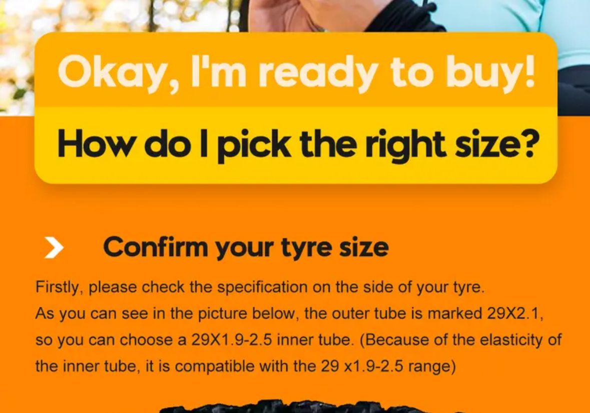

Tubolito bilde ich mir ein dehnen sich nicht so gut bzw. muss exakt auf Reifenbreite verwendet werden, stimmt das?
Hier bei Cyclami is ja von 1,9-2,5 alles drinn?

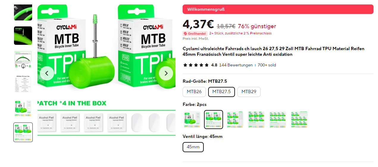

Funktionieren tun fast alle diese TPU-Schläuche aber haltbar sind nur die wenigsten! Sehr schlechte Erfahrungen bezüglich Haltbarkeit gemacht mit "Tubolito" / "Aerothan" / "Revoloop"... oder immer Luft verloren! Einzig der gelbe Pirelli (Scorpion) und man staune der grüne Aliexpress (Cyclami) haben wirklich überzeugt! Der Aliexpress Schlauch kostet ein Viertel des Preises und hat als grossen Vorteil zudem einen geschraubten Schaft um das Ventil an der Felge zu fixieren (siehe auch beiliegendes Foto).
