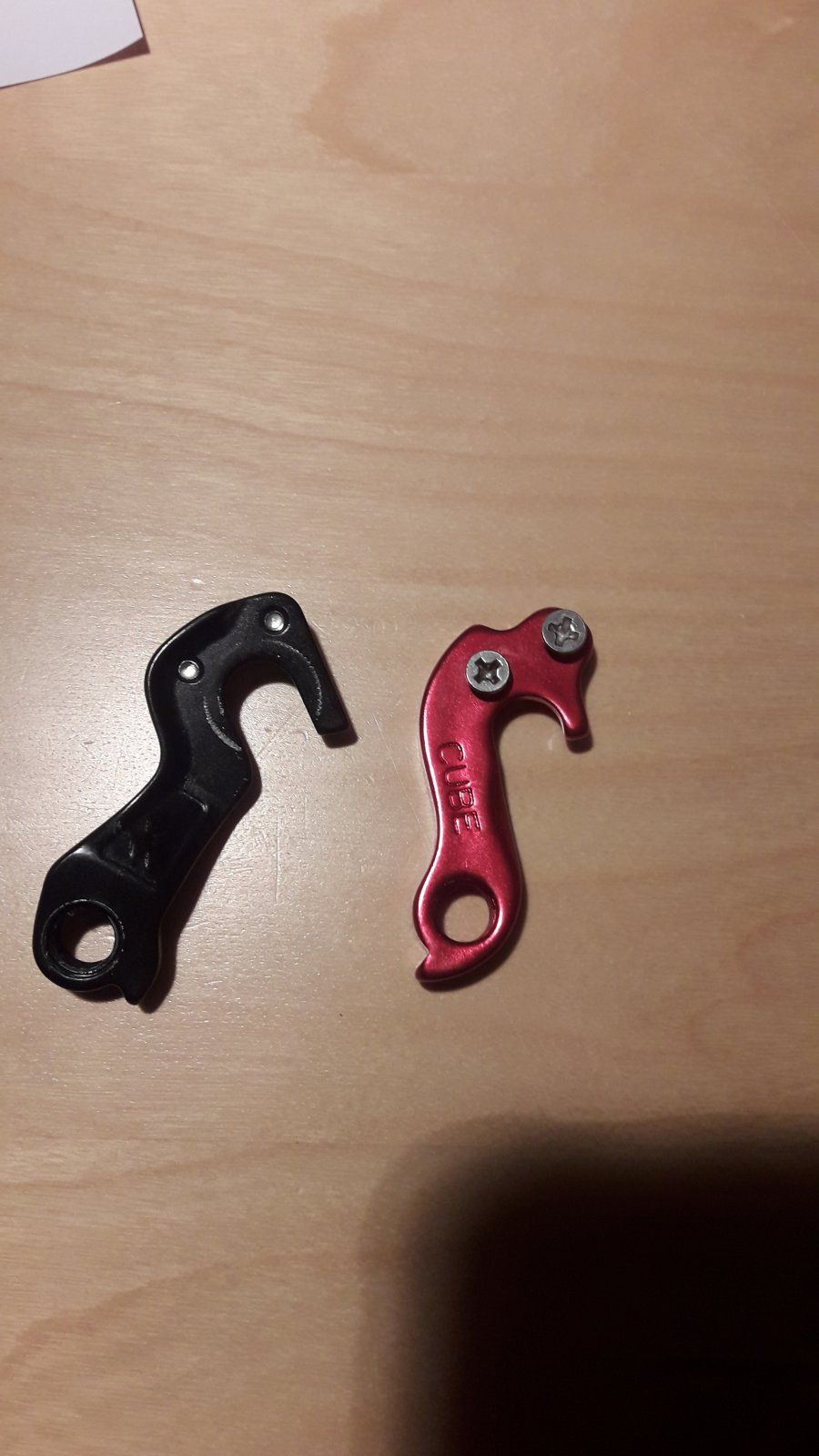

Dann das erste Problem, dass das Schaltauge nicht zum Schaltwerk (NX Eagle) passen zu scheint. Die Nase (rot eingefärbt) müsste meiner Meinung nach weiter nach hinten ab stehen, um das Schaltwerk weit genug von der Kassette weg zu bekommen.
B Schraube auf Anschlag reicht nicht.
Ich habe dann noch einen Road Link montiert, den ich mal für ein anderes Projekt gekauft habe, aber doch nicht gebraucht habe. Das Schaltwerk kommt nun tendenziell zu weit von der Kassette weg, aber es hat sich ein noch größeres Problem ergeben:
Das Schaltwerk schwenkt nicht weit genug nach innen, so dass das 50-er Ritzel nicht erreicht wird.
Die Schaltung lief zumindest schon grob, aber der 1. Gang ging nicht rein.
Ich habe dann Kette und Schaltzug nochmal entfernt und das Schaltwerk von Hand nach innen gedrückt. Auch hier ging es nicht weit genug rein: Ohne Kontakt an der Kassette und die Anschlagsschraube quasi schon draußen.
Ich habe die aus Testgründen mal ganz rein gedreht, dann wird es für den 2. Gang sogar schon eng.
Dann nochmal den Road-Link entfernt um zu prüfen, ob es daran liegt, aber auch hier geht das Schaltwerk nicht weit genug rein.
Jetzt bin ich mit meinem Latein am Ende. Hat jemand von euch eine Idee?
Ein paar Bilder: vor dem Umbau, Schaltauge, Road Link.

Das doch n Cube, oder? Sieht nach einem Direct Mount Schaltauge aus, du musst dich - denke ich - nach einem normalen umsehen.

Auf Schaltauge.de bspw. Ich weiß nicht, ob das vielleicht passt (klick). Direct Mount ist ein Shimano System, da wurde das Schaltwerk ohne Zwischenstück direkt am Schaltauge befestigt, ist aber auch schon überholt. 11fach Schaltungen waren - meine ich - die letzten, die damit ausgeliefert wurden. Durch die Befestigungsart unterscheidet sich die Form des Schaltauges, da dieses das fehlende Stück am Schaltwerk ausgleichen muss.
Hier nochmal zum Nachlesen.

Ich meine aber nicht, dass es passt. Habe wirklich "zufällig" von meine alten Elite hier noch das mit der Nr. 123. Dazu das montierte im Vergleich. Dann werde ich morgen mal auf die Suche gehen...

Es muss ja nur oben gleich aussehen. Die Suche ist halt immer n bisschen mühsam. Musst nochmal nachmessen und mit Dem alten Schaltauge vergleichen.
Das habe ich dann gestern Nacht u.a. noch bei Bike 24 bestellt, da es dort sofort lieferbar war, bin danach aber ins Bett gefallen.
