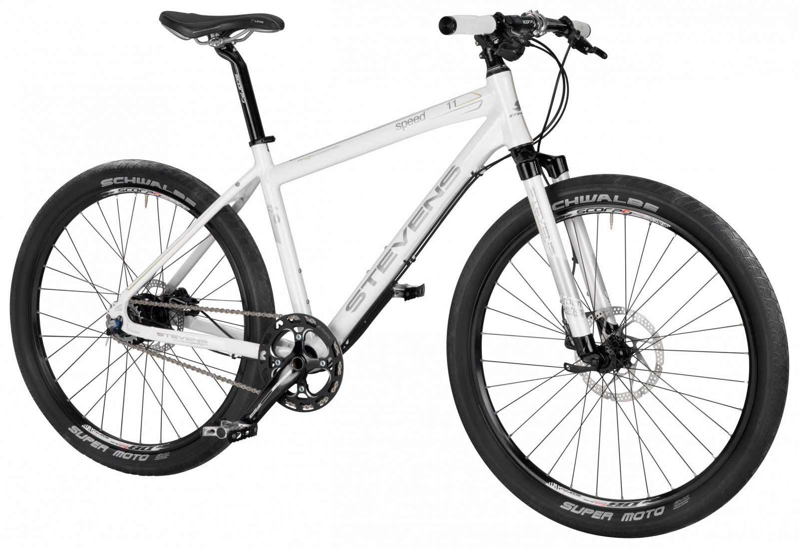

Tachschön,
ich fahre seit 2012 als Stadtrad ein Stevens Speedflight
und bin nach Umbau auf Kettenschaltung (die 11x Nabe hat nur Streß gemacht) und 203er Scheiben vo./hi. (lt. Stevens ist das OK) immer noch sehr zufrieden damit.
Die Starrgabel ist lt. Stevens eine "Aluminium Straight Blade, Aluschaft, Disc specific". Leider läßt sich der originale Hersteller nicht ermitteln.
Derzeit will ich einen anderen Rahmen mit Starrgabel aufrüsten und brauche also eine neue Starrgabel.
Und da ich ein bißchen in Sorge bin, ob die Stargabel des Stevens längerfristig den Anforderungen des Alltags weiter genügt - sie flext beim Bremsen, was ich auf Dauer nicht gut finde - würde ich gerne die Stevensgabel durch eine bauartähnliche ersetzen und die Stevensgabel im anderen Rahmen verbauen.
Problem: soviele Möglichkeiten gibt es da wohl nicht.
Habt Ihr Bezugsquellen für Starrgabeln im "Federgabel"design?
Die Gabel muß folgende Eigenschaften mitbringen:
Bei heli-bikes gibt es eine Force MTB für 190€ - leider nicht lieferbar und mit Carbon-Standrohren.
Gefunden habe ich noch eine Kinesis Xmax Alu.
Die passt sonst ganz gut zu den Anforderungen.
Hat mit der Kinesis Xmax jemand Erfahrungen gemacht?
Hat die Zulassung für 203er Scheiben?
Kann die mein Gewicht ab?
- 26" Ahead (nicht tapered)
- Schaftlänge >22 cm
- Einbauhöhe: ~430 lt. Webseite (muss ich noch mal messen, kommt mir zu wenig vor)
- Schnellspanner (habe Nabendynamo-LR mit Centerlock drin)
- Gabelholme: Alu. Karbon ist mir zu heiß, gerade im Stadtbetrieb, wo das Rad immer mal angelehnt wird oder umkippt etc.
- für 203er Scheiben zugelassen (die müssen immerhin ~100kg Duschgewicht zum Stoppen bringen und ich fahre an allen Rädern nur 203 - auch wegen Interoperabiltät)
- für Abtropfgewicht ~100kg zugelassen --> in Natura mit Rucksack und Klamotten also ~110-120kg
- Schmerzgrenze: liegt bei ~200€
- Farbe: gerne weiß - muss aber nicht unbedingt sein
- Gewicht spielt nicht so die Rolle (s.o.)
- Dauerfestigkeit: ja!
- Shop: EU. keine Alibaba- oder sonstigen Shops aus Schiehna oder UK. Habe mehrere schlechte Erfahrungen u.a. mit Zoll gemacht
