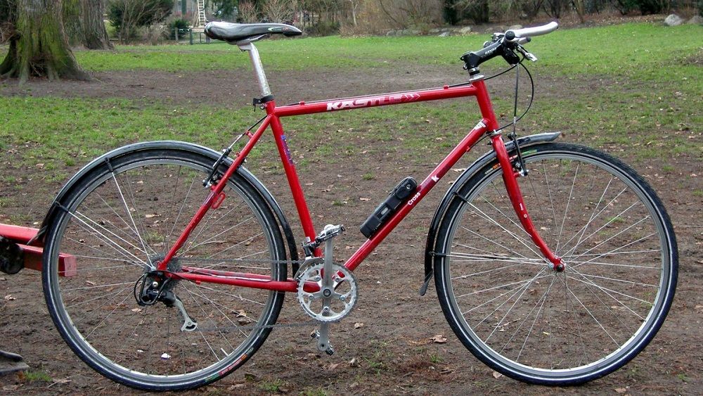

Da mein treues Stadtrad
heute überraschend den Dienst quittiert hat
brauche ich kurzfristig adäquaten Ersatz. Gesucht wird also ein stählerner 28“ Cross-/Trekkingrahmen in technisch einwandfreiem Zustand, darf gern auch etwas verwohnt aussehen, Farbe ist egal, sofern es sich nicht um Pink oder Violett handelt.
Das Kästle hatte 55 cm Sitzrohrlänge (m-o), 61 cm Oberrohrlänge (m-m, horizontal gemessen) und 15 cm Steuerrohrlänge, das passte soweit alles sehr gut. Der gesuchte Rahmen sollte also eine effektive Oberrohrlänge zwischen 58 und 61 cm haben, Sitzrohrlänge bei abfallendem Oberrohr zwischen 52 und 56 cm, bei horizontalem Oberrohr max. 60 cm.

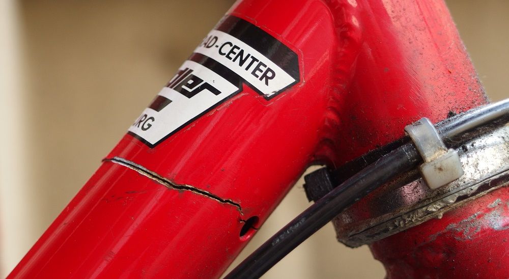

o.k. um ehrlich zu sein noch nie einen Stahlrahmen gesehen der so gerissen ist. Stauchungen ja aber sowas?o_O Na ja schweiß ihn wenn das geht?
Mein 1. Centurion-Rahmen ist auch so gerissen, liegt an der Bohrung fürs Licht/kabel.
An dieser speziellen Stelle sollte eben kein Loch sein ..
Ist bzw. war ein Stahlrahmen, konkret Tange Cromo, und geschweißt wird da nix.
Halte die Lichtkabelbohrung auch für die Ursache.
