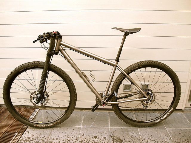

Ok, danke schon mal, irgendwie ist das noch nicht das, was ich mir so vorstelle...
Aber das liegt hier sicherlich auch am "dicken" nevi Unterrohr...gepaart mit der weissen Lefty, mir ist das nicht sportlich genug (Lenkwinkel etc.).
Ich grübel mal weiter, wer noch Bilder hat, vielleicht eben auch mit der 2.0er Lefty speziell... :) Danke!
Zwar auch keine 2.0er ABER sehr sehr geil...genau so muss und soll das Ganze aussehen!! :) In meinem Kopf gehen die Planungen weiter..:D

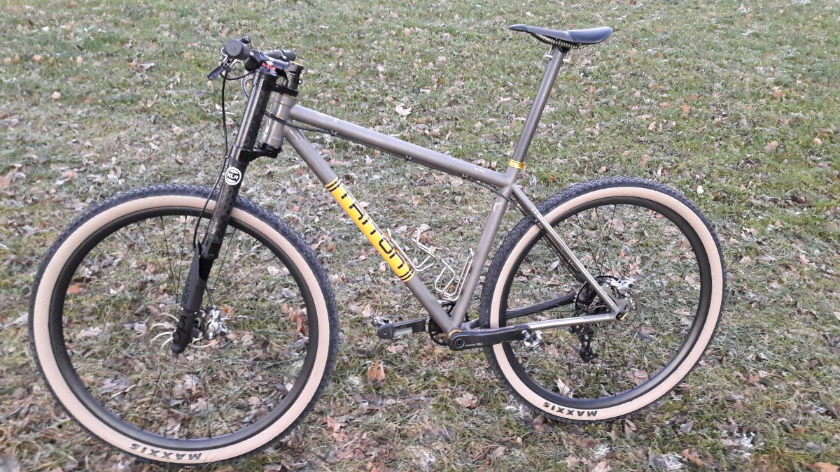

Wenn ich mir die Geo´s der Titan Racer so anschaue, dann fällt in Kombination mit einer Lefty immer der extrem steile Vorbauwinkel auf, da gehört wie weiter oben aus meiner Sicht ein negativer Leonardi Racing etc. drauf. @mexx34 hat das bei dir ergonomische Gründe, warum du so "hoch" baust mit Vorbau/Lenker?
Grüße
Ja hat es.
Ich bin ja schon fast 45 jahre alt und bedient durch einen Bandscheibenvorfall.
Aber der Unterschied ist trotzdem noch ganz ordentlich für mein Alter. Ich meine es sind 7-8cm.
Rahmengrösse ist als L anzusehen.
Ich selbst bin 187cm.
Lenkwinkel ca. 71 und 73 Sitzwinkel bei 100mm Federweg.
120mm ZS44 Steuerrohr mit Reset Racing Steuersatz damit sich der Brückenabstand mit 137mm ausgeht.
Fahre damit die Rennen

Gewicht habe ich je nach Reifen um die 9.1 bis 9.3kg. Wenn ich relativ schwere Reifen berechne.
Hab aber noch die Lefty Hybrid 100 Carbon der 1 Generation mit 1400g mit 2 spring Umbau ohne Schaftrohr. Ja die gibts nicht mehr.
