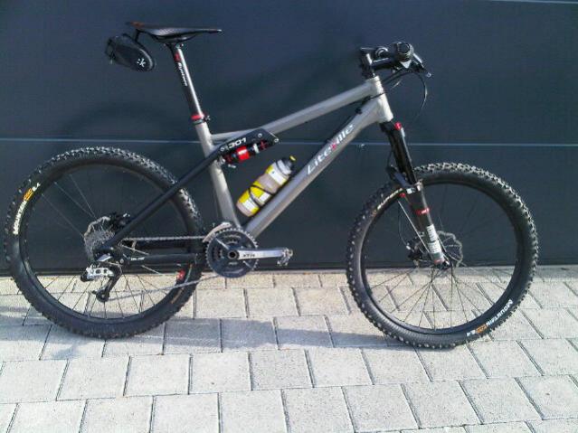

ich poste einfach mal ein Bild meines 301 mk8 - wenns funktioniert...
mir gings ähnlich - wechsel von 100 mm fully aufs 301 mit DT XMC 130 vorne und 140 mm hinten.
straff ausgelegt ein top-sportgerät...
