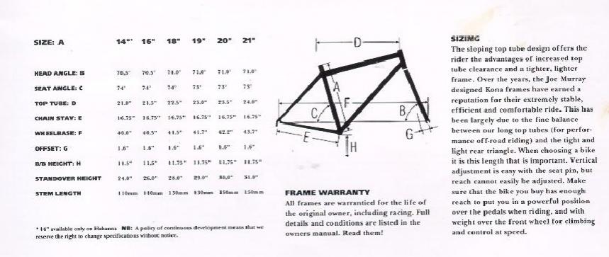

Darf ich fragen wie groß du bist (ich bin 1,80) und hast du auch RH 53 ? Es sollte mir ja theoretisch schon passen, bevor ich mich an die Arbeit begebe.
Wie gross ist die Einbauhöhe der Gabel, falls ich nach Alternativen suche. Ich hab mal was von 413 gelesen, stimmt das ?
Moin!
Ja, auch 53cm, Einbauhöhe der Gabel is ca. 395mm. Also meine Wenigkeit hat eine lichte Höhe von 194cm, die größtenteils von Beinen in Beschlag genommen wird :D
Ich fahr aber meistens eher kleinere Rahmen, da das kürzere Oberrohr mit meiner Oberkörperlänge besser harmoniert...
Ciao, Splat
Zur Größe hier mal ein Bild aus dem 93er Katalog,
Die originale P2 hat 390 mm Einbauhöhe.
