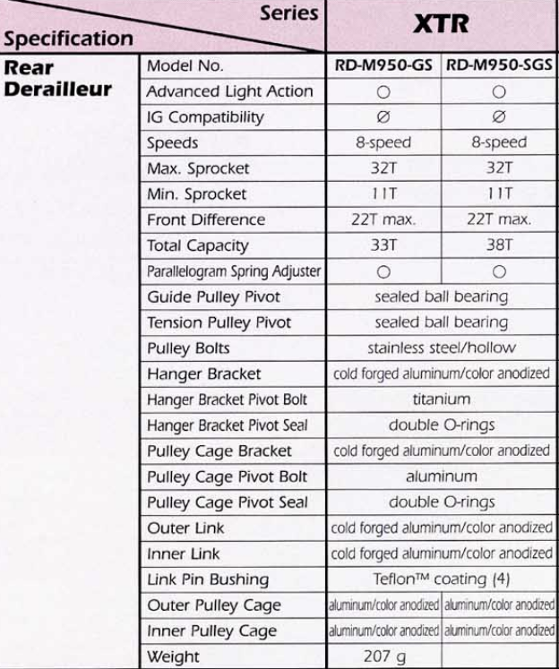

Dann brauchst du auf alle Fälle den langen Käfig. Leider finde ich gerade nirgendwo eine Einbauanleitung zum RD-M950, auf diesen Blättern standen immer die Angaben zur Gesamtkapazität. Bei dir wäre das mit der Kassette 11-32 und den Kettenblättern 46/36/26 zusammen 41 Zähne, was im Vergleich zum alten RD-M735 mit 38 Zähnen, welches ja auch einen langen Käfig hat, schon einiges ist. Von daher geht das RD-M950 mit mittlerem (oder kurzem) Käfig nicht.
https://www.disraeligears.co.uk/site/shimano_bicycle_system_components_-_97_page_30.html
