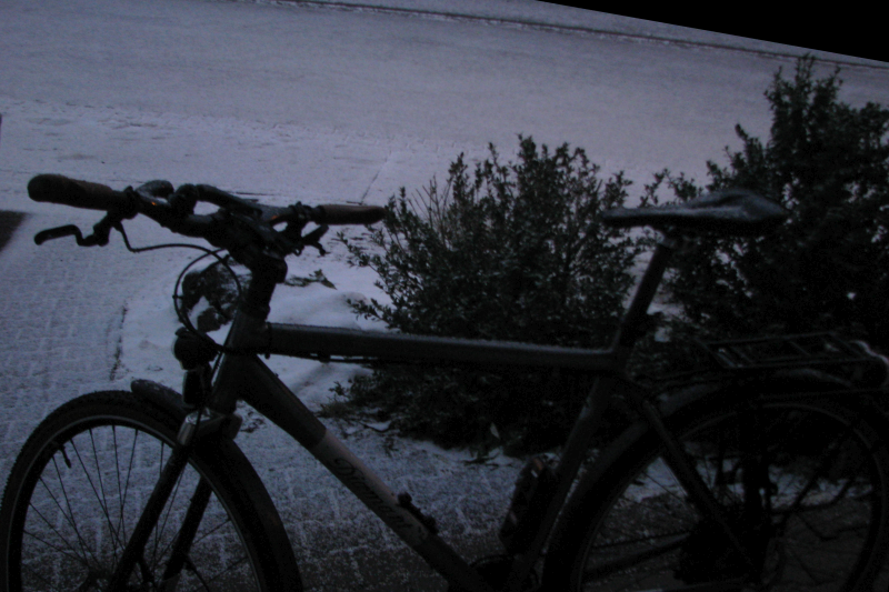

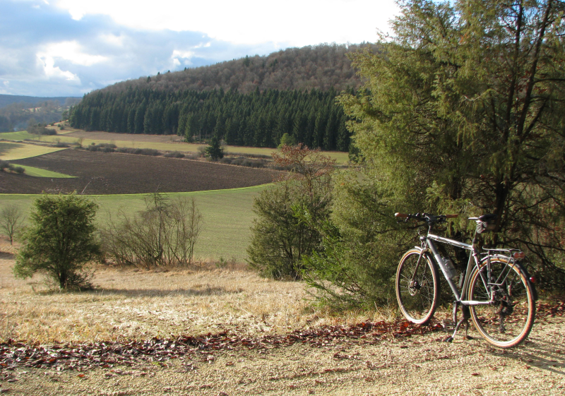

Moin, habe gerade ein neues Winterprojekt begonnen: Umbau meines altgedienten Trekkingrades auf Dropbar. Und zwar hatte ich an den Innerbarends meines Fullys festgestellt, dass mir diese Handposition sehr gut taugt. Weiters war ich 2 Gravelbikes testgefahren, meine erste Begegnung mit Dropbar o_O:D.

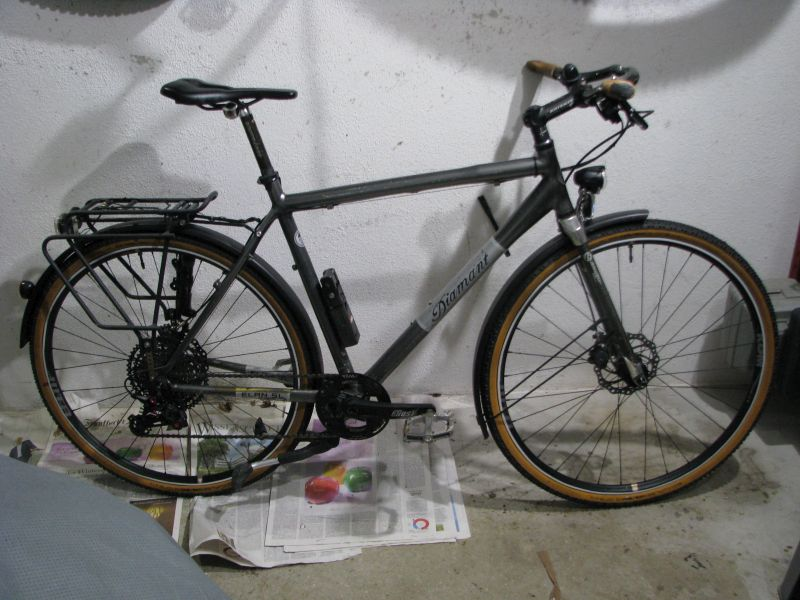

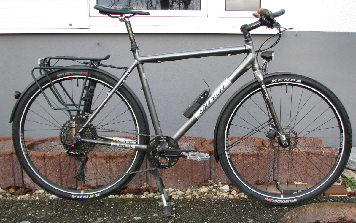

Zum Trekkingradl: 2007 gekauft als Auslaufmodell fürn Tausender. Diamant Elan SL mit Kohlelenker, -gabel und -sattelstütze. Alles Bontrager Satellite Teile, die auch bis dato prima funktionieren. Ansonsten wurde quasi alles mindestens einmal getauscht, der tägliche Arbeitsweg besonders durch den Ostalbwinter blieb nicht ohne Folgen.
(man beachte die komplett inkonsistent aufgezogenen Reifen 🙈 :wut:)
Vor 2 Jahren hatte ich die XT 3x9 durch eine Sensah XRX 12fach ersetzt, mit VGSports 11-50 superbilligbleischwer Kassette. Läuft völlig problemlos, seit dem Umbau macht die Fuhre wieder richtig Laune.

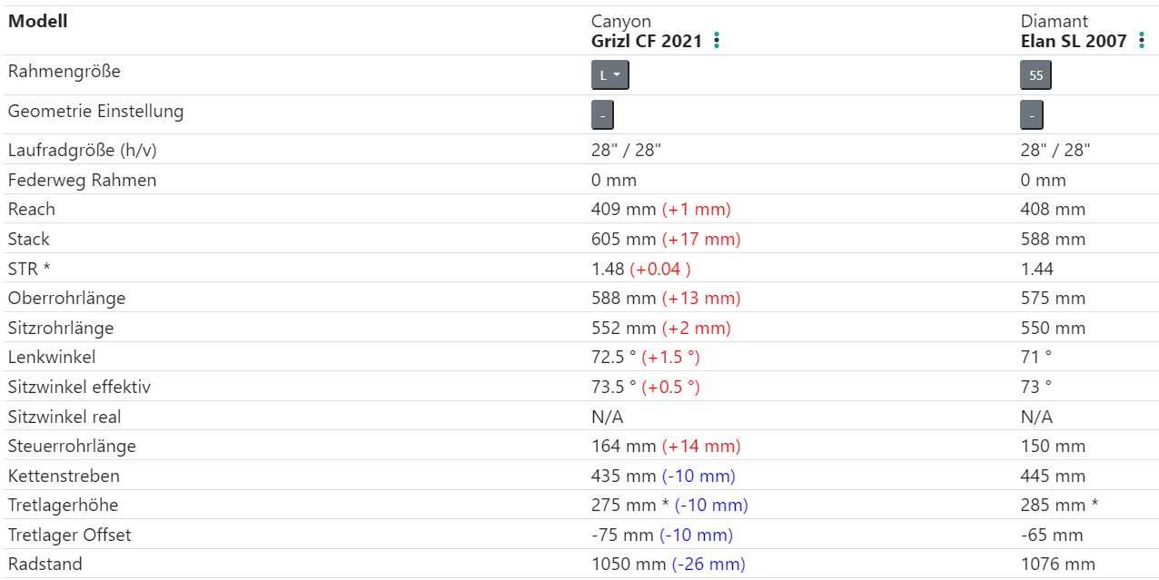

Zur Geo: Zu meiner Überraschung ähnelt die Rahmengeo einem Grizl in L, nur der Lenkwinkel ist etwas flacher. Details später. Diese Erkenntnis war quasi der Startschuss fürs Projekt...

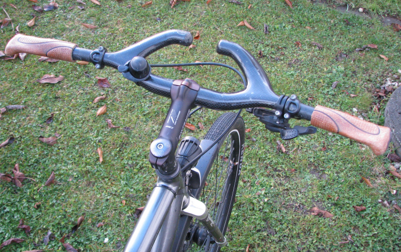

Einen Gravellenker hab ich schon mal besorgt.

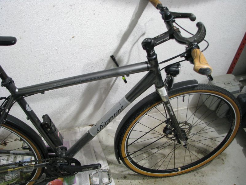

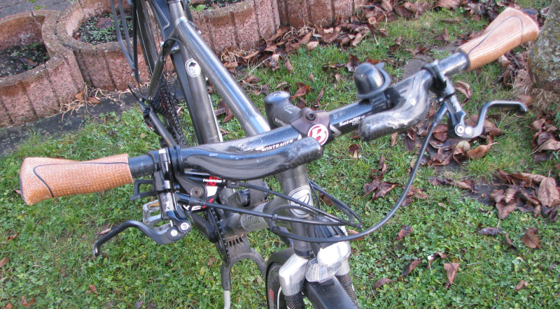

Und wenn Du nicht weisst wohin mit dem Bontrager-Lenker....streck ich schon mal die Hand.
Obwohl ich mit Dropbar auch sehr gut zurecht komme, bin ja mehr oder weniger mit aufgewachsen.
Passen wirds auuf jeden Fall....bin schon auf da Endergebnis gespannt.
Ja der Lenker ist schon witzig, den werd ich aus purer "Nostalgie" aber behalten ;) weiters ist der derweil derart runtergekommen dass ich den nicht guten Gewissens weitergeben könnte...

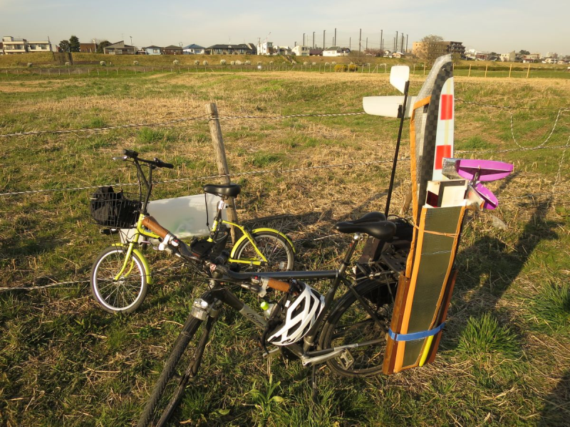

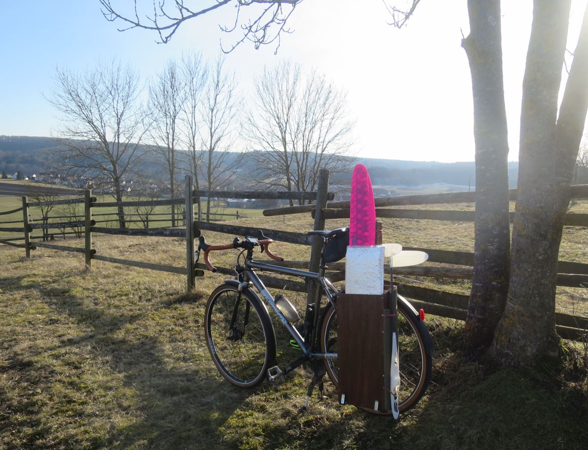

hier einer der Gründe für den Gepäckträger. Das Rad muss immer wieder als Modellfliegertaxi herhalten. Im Schutzblechfred bin ich allerdings auf die Wingee Schutzbleche gestoßen und habe kurzerhand das 52er bestellt. Bin sehr gespannt ob das funktioniert, das sollte auch das Problem lösen dass im Moment die Rückleuchte von Gepäcktaschen seitlich verdeckt wird.

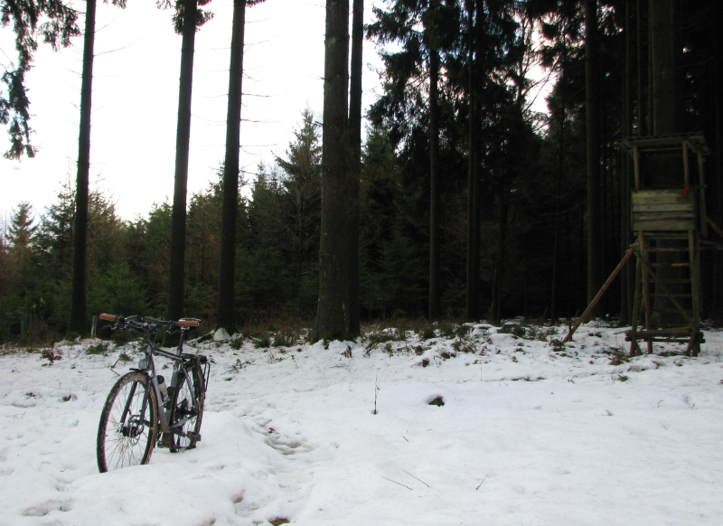

Kaiserwetter beim Tourstart.
Und runter da.
Etwas später: 'sch kalt uff dr Alb.
Merke: Wenns Radl ohne Ständer stehenbleibt wird das Vorankommen etwas zäh.
Schöne Ecken gibts auf der Alb.
Die Reifen haben ihre Sache wirklich gut gemacht, auch auf vereisten Fahrspuren gabs noch genug Grip. Ebenso Matsch, Wiese, Blätter etc, alles kein Thema. Rollwiderstand fiel auch nicht negativ auf, auf Asphalt in der Ebene war bei 54 Sachen Schluss mit der 38-11er Übersetzung. Da waren dann die Lenkerstummel hilfreich ;)
Ich glaub ich bleib bei 40er Breite, damit geht alles was ich mit dem Bike vorhabe.
Hat wirklich Laune gemacht die Tour. Wieder angekommen wollt ich das Bike abspritzen und wurde plötzlich eingeschneit. Zur rechten Zeit daheim ;)

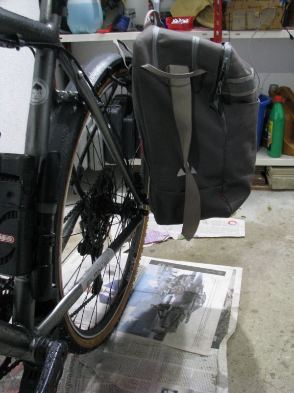

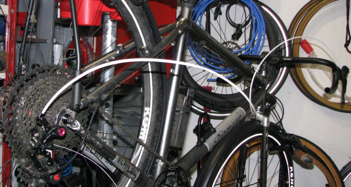

52er Wingee ist hinten montiert, bin begeistert! Ist leichter als das alte Schutzblech plus Gepäckträger, und wesentlich steifer als das alte Konstrukt! Bin heute mit sicher 8 kg schwerer Laptoptasche (nur einseitig!) ins Geschäft, ging einwandfrei. Kein kurz schleifendes Schutzblech mehr beim Überfahren von Bordsteinen.
Bleibt noch das vordere, das werde ich etwas ausschneiden müssen um es in die Gabel zu kriegen.

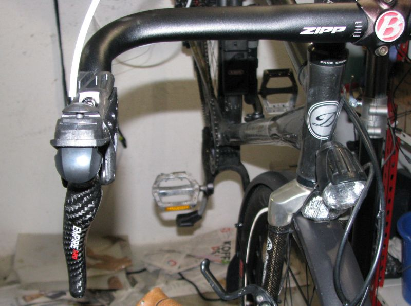

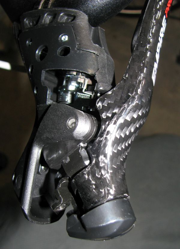

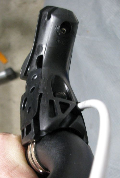

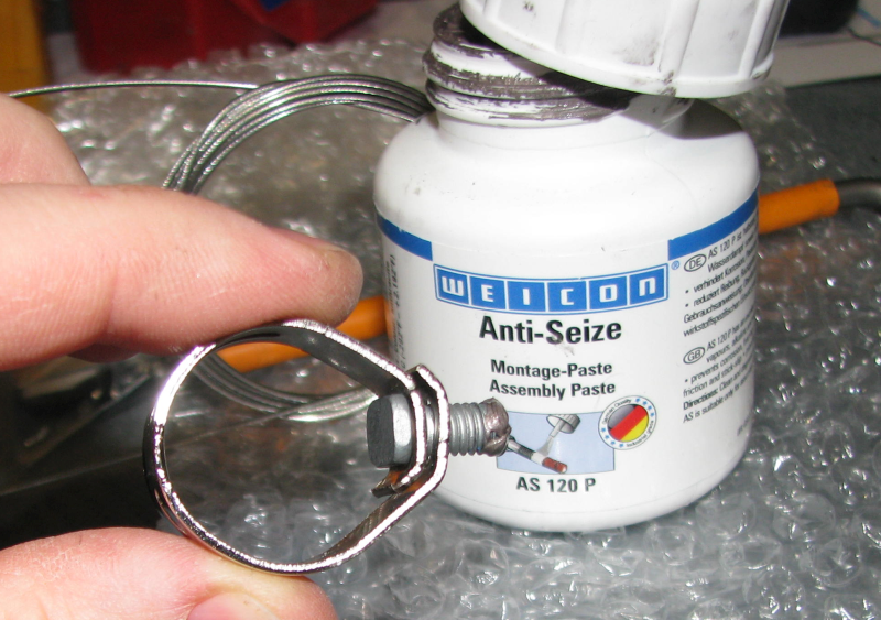

ging dann doch fix mit den STIs, kamen heute an und wurden natürlich sofort drangeschraubt. Erste Aktion die jede Schraube bei mir bekommt:
seit ich das mache schlicht gar keine Probleme mehr. Auch nicht am Diamant Rahmen, bei dem mir nach 2 Jahren Ostalbwinter weißes bröseliges Pulver beim Abnehmen des Gepäckträgers entgegenkam. Das waren die Gewinde im Rahmen... zum Glück war da genug Fleisch für M6 Gewinde.
Also rasch einen fliegenden Aufbau an die dreckete Stadtschlampe gezimmert.
(keine Sorge, die weiße Hülle is nur fürn Test 😇 )

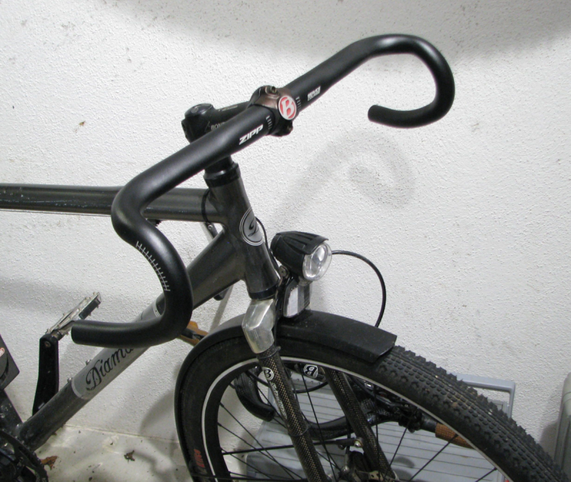

Und, äh, was soll ich sagen, läuft 8-):ka::hüpf:Sensah Empire Pro 12s STI mit Sensah XRX Schaltwerk!

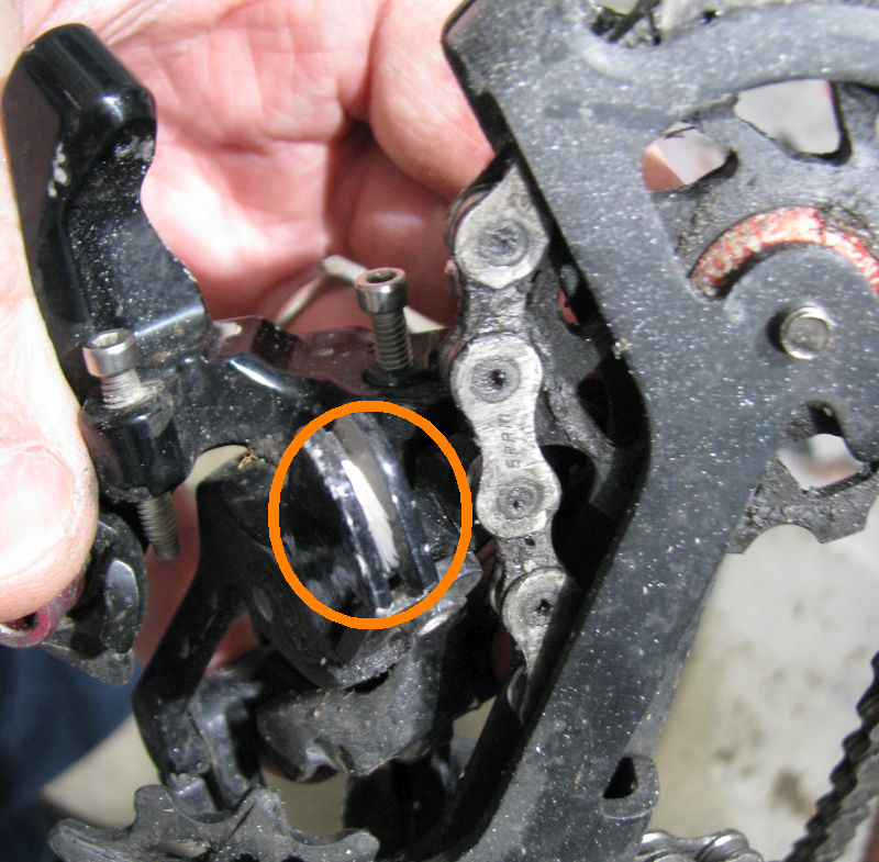

mit kleinem Vorbehalt, das war jetzt nur im Montageständer. Habe den Eindruck dass das Schaltwerk jetzt minimal weniger Weg macht als mit dem MTB Shifter, hat aber alle Gänge sauber geschaltet. Näheres dann sobald die restlichen Teile da sind.
Melde Vollzug. 8-) Viecher sind bei mir aber etwas kleiner als nebenan.
Aber lautstark. Das war vielleicht ein MÄÄÄHkonzert als ich vom Rad stieg 🤣

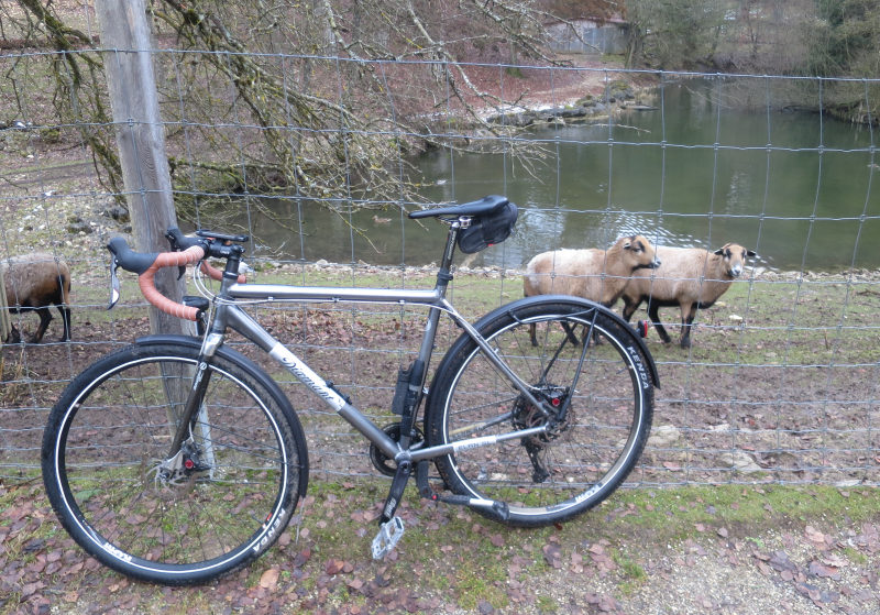

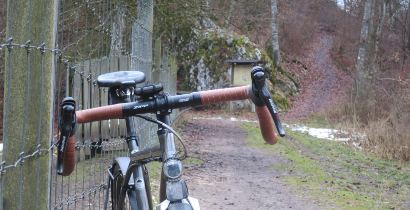

An den Lenker muss ich mich noch gewöhnen. Kein Wunder wenn ich noch nie einen Rennlenker am Radl hatte. Das Lenkerband ist ein Fizik Bondcush 3 mm, mit der Farbe bin ich noch nicht ganz einig. Etwas heller wäre schön.
Spaß macht die Fuhre, auch wenns natürlich noch ungewohnt ist. Sehr spurstabil im Unterlenker und auf den Hoods (sagt man das so?), war zu erwarten bei dem Reach und Lenkwinkel. Einfache Trails komm ich aber ganz gut runter, man kriegt die Fuhre auch ums Eck ;)
Schaut top aus 👍 hoffe du hältst uns auf dem laufenden. Hätte ich gewusst das die Schalthebel mit dem Sensah Schaltwerk klar kommen wäre ich glaub auf 1x12 unterwegs. Gefällt mir optisch und vom Aufbau her besser.
Aber Kurbel, Kassette, Kette, Schaltwerk tauschen braucht aktuell mein Bankkonto nicht 🦆
dass die Schalthebel mit dem Sensah Schaltwerk klar kommen

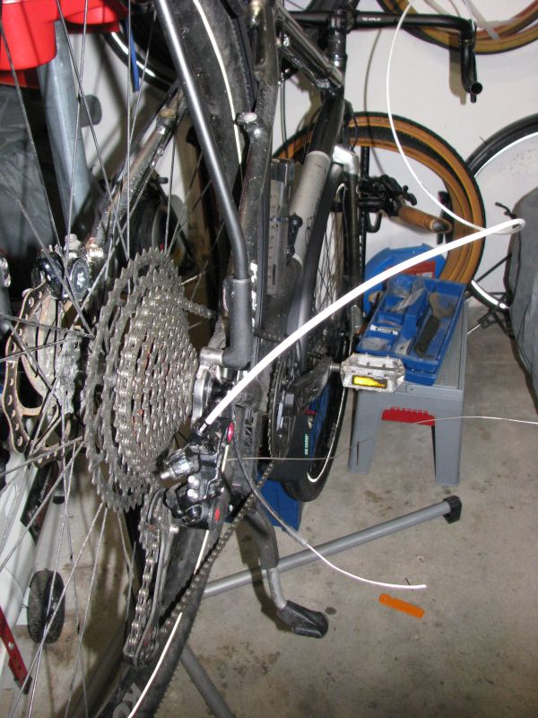

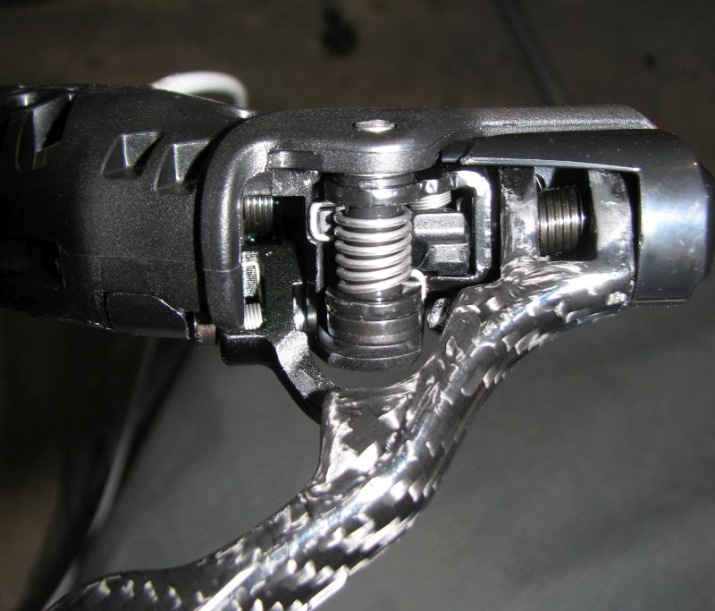

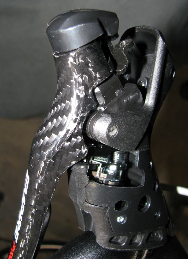

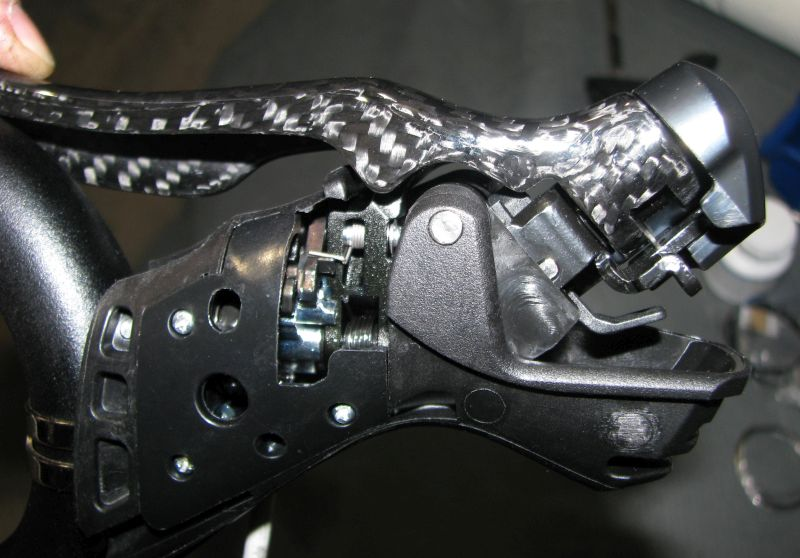

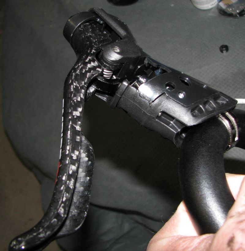

Jup, wie schon vermutet musste ich aber noch etwas anpassen damit es auch außerhalb des Montageständers gut läuft ;) das sieht dann so aus.
Die Nut per Dremel etwas tiefer geschliffen, schätze ca 0.5 - 1 mm. Damit macht das Schaltwerk etwas mehr Weg. (mei is des dreckig 🙈 da sieht man dass die OP am lebenden Objekt passiert 😇 )
Und falls ich wieder zurückrüste auf MTB Shifter kommt da einfach n Stück Schrumpfschlauch um den Schaltzug.
Material ist da genug, ist also kein Problem da etwas beizugehen.

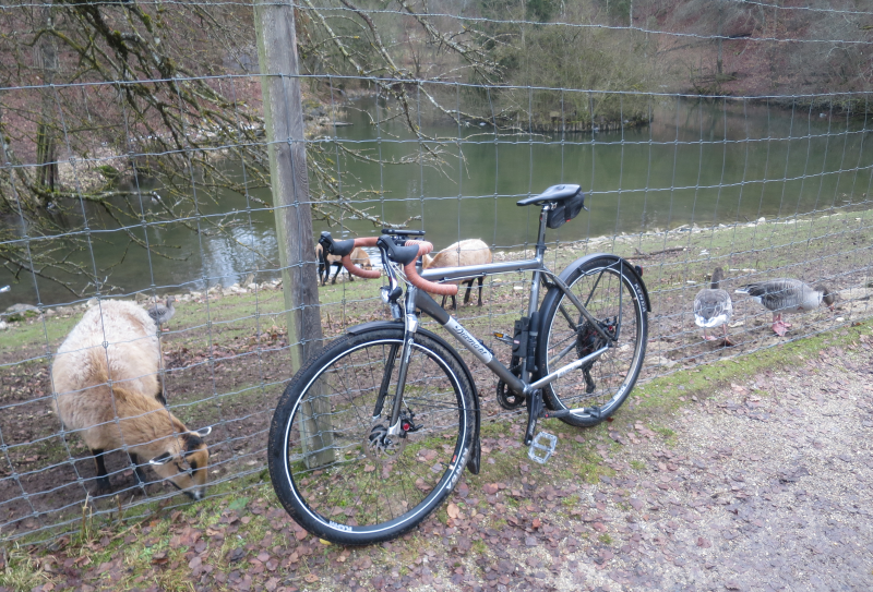

Bin gestern und heut damit zur Arbeit, lief gut, die Sitzposition treibt einen zum Gasgeben an ;)
Kleines Update nachdem die Fuhre einige 100 km auf der Uhr hat. Läuft prima und schaltet völlig problemlos, auch der "arbeitslose" linke Schalthebel stört mich nicht wirklich.

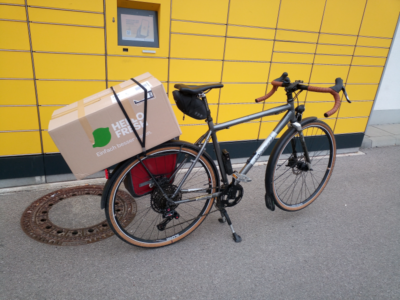

Und Fliegertaxi geht auch mit dem Wingee. 8-)

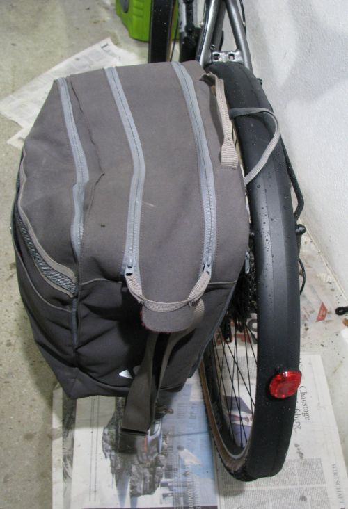

Habe doch wieder die tanwall montiert nachdem die Kendas doch zuwenig Platz unter den Wingees hatten. Beim aktuellen Zustand der Forstwege hatte sich das sofort zugesetzt.
Und noch ein Update: Der Zipp XPLR Lenker musste einem Salsa Cowchipper in 46 weichen. Lustigerweise passen mir die durch den Flare schräg stehenden STIs deutlich besser. Beim XPLR stehen die STIs ja recht gerade.
Der XPLR ist schon verkauft und wurde standesgemäß verschickt.
(zugegeben, manches ging mit dem Gepäckträger besser...)
