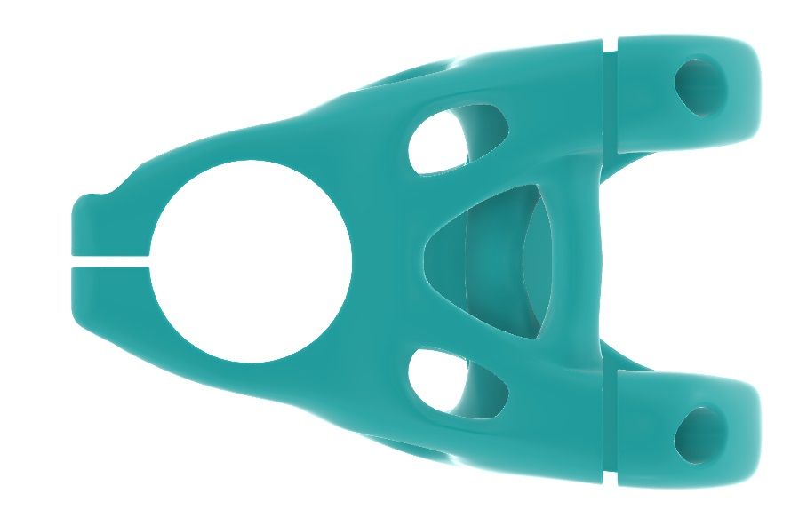

Warum machst du denn so einen riesen Abstand vom unteren Steuersatz zum Unterrohr? Wäre deutlich harmonischer wenn der etwa gleich wie der oberer wäre.
Guter Einwand ja. Ein bisschen geht da auch noch, aber nicht mehr viel, weil die Verrundung sonst nicht mehr tangentenstetig in den Rotationskörper läuft. Ich teste die Geometrie immer mit unteren und oberen Extrema. Wenn es Ärger gibt muss ich das dann halt anpassen. Aber du hast Recht. Das sieht wirklich verbesserungswürdig aus
Wie wärs mit einer Topologie-/Shapeoptimierung? Das radiiert dir sämtliche Spannungsspitzen direkt weg
ne, das tut ne Topologieoptimierung die mit Lagrange funktioniert leider genau nicht. Das war unter Anderem ja Gegenstand meiner BA. Mein eigentlicher Mehrwert war da die FEM-assoziierte Fomoptimierung der Topologieoptimierung. Ich würde gerne das Video zeigen, aber Sperrvermerk :S
Der Tosca Algo, der in de 3D Experience zum Einsatz kommt, basiert unter Anderem auf der SIMP Methode, erweitert um Lagrange und bewegenden Asymptoten der Zielkurven.
Deren mathematischer Ansatz arbeitet allerdings nur mit Energie (Damit der FE-Solver hier drangeflanscht werden kann) und nicht mit Spannungszuständen. Man kann zwar oft als Zieldefinition vorgeben, dass eine gewisse Spannung nicht überschritten werden soll, aber viel mehr als rumprobieren macht der Algo dann auch nicht.
Catia formt dann ja aus dem berechneten FE Netz eine triangulierte Fläche zusammen und rauscht da mit einem Flächentool drüber. Das wirft dann oft brauchbare Ergebnisse raus, aber eben nicht immer.
Siehe das Rohergebnis meines Vorbaus rechts oben:
Ne Shape Optimierung kann ich mit den Lizenzen die ich hier habe nur händisch machen und das ist mit dieser Losgröße 1 Sache einfach nicht drin.

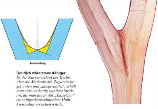

wenn du mit Naturfasern arbeitest, lässt du denn auch die Bionik einfließen? Mir fallen da aufn Schlag die doppelten Zugdreiecke ein
ja die Mathekkurve kenne ich. Ein krümmungsstetiger Sweepbefehl in Catia kommt da aber schon relativ nah dran. zum Thema Bionik gibts da ja auch noch die Zugseiltheorie. Unter Anderem bei Vogelknochen.
Ein Schelm wer jetzt denkt ich hätte das mal gemacht.
Hier die Zugseilgeschichte am Unterteil des Vorbaus
