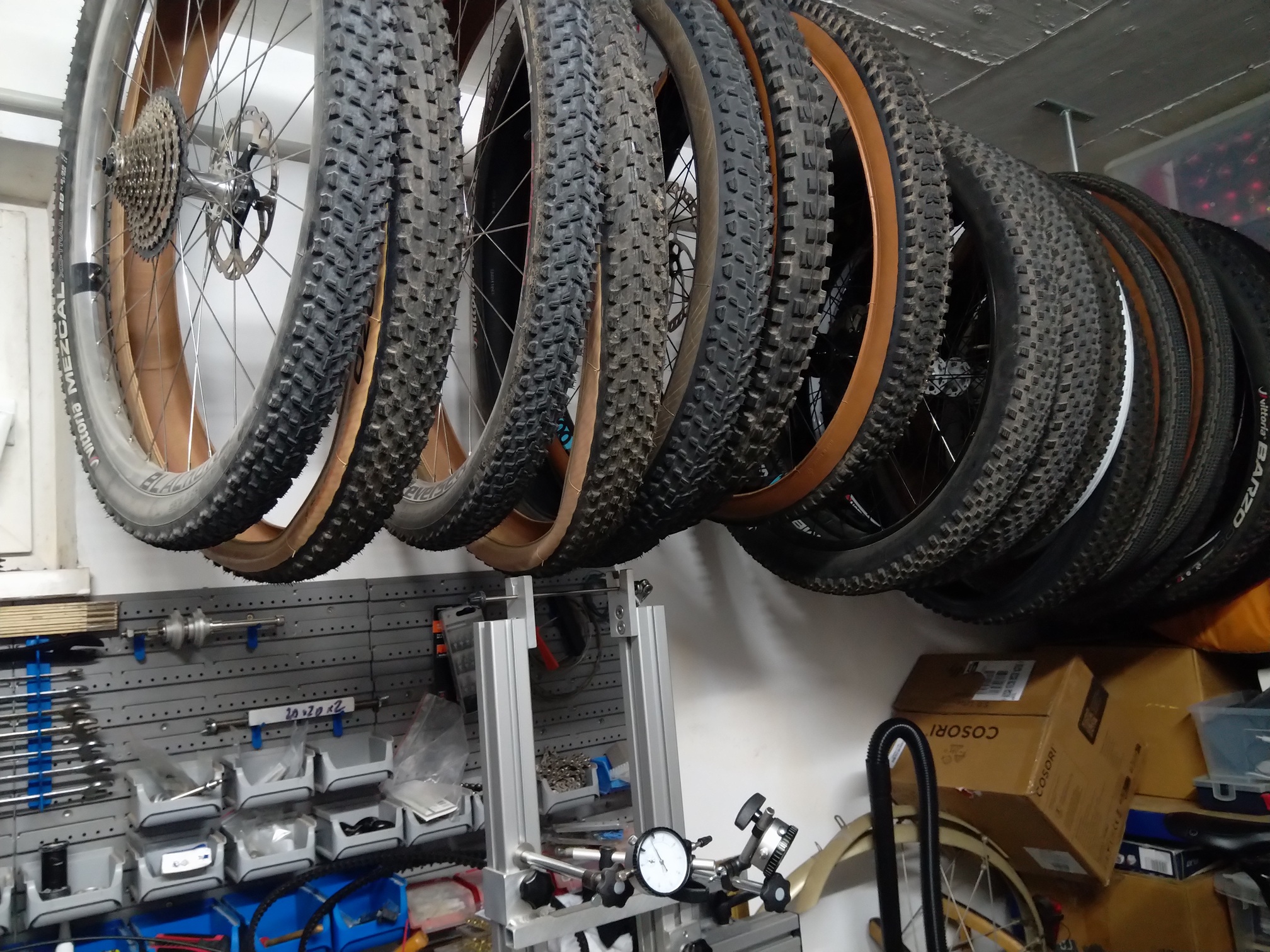

Laufräder
Da ich mich letztes Jahr von gleich zwei Bikes getrennt habe, hängt noch was rum. 30mm innen, 35mm innen. Von gut und Günstig bis Mittelklasse, da findet sich was.
Das Thema Farbkonzept schiebe ich noch vor mir her, also kümmer ich mich erstmal um Teile, die davon unabhängig sind.
Bremsen
Heute auf der Morgenrunde ist mir ganz heiß eingefallen, daß die Bremsen in der Restekiste alle sehr alt sind. Eine 8100 XT für hinten ist noch da, also habe ich eben eine passende 4-Kolben für vorne bestellt.
Laufräder
Kann ja nur die Blackone werden. 🥰
