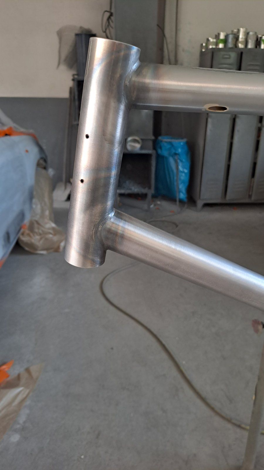

Jüngst hatte ich mich allerdings entschlossen, alle Erfahrungen, Rückschlüsse und Präferenzen in ein „letztes“ Bike fließen zu lassen. Vielleicht auch „vorletztes“.
Da das vom Thema, so als nagelneues Bike und dann noch 1-fach, überhaupt nicht mehr ins YT Forum passt, werde ich den Aufbau hier dokumentieren.
Allerdings in aller Kürze, denn der Rahmen ist seit heute fertig, bis auf den Lack, und nahezu alle geplanten Anbauteile liegen hier schon bereit.
Insofern ist quasi gar kein Beratungsbedarf vonnöten, Kritik, Beifall, stilles Kopfschütteln natürlich trotzdem willkommen.

Den einen oder anderen Ausflug in die eingängige Welt hatte ich in der Vergangenheit, mit mehr oder minder klassischem Material, bereits unternommen.
Da nun irgendwie mit diversen unzähligen Projekten und Flausen, die Fuhrparkgeschichten zu Ende erzählt waren/ alles schon mal da gewesen/ nix mehr so richtig anfixte/ musste ein neuer Ansatz her.
Einen Rahmen individuell bauen lassen - das hatte ich letztlich noch auf der to do Liste.
Was mich allerdings bisher abschreckte, waren Berichte von Leuten, die so etwas bereits durchgezogen hatten.
Ewig lange Wartezeiten, explodierende Kosten und wenig Einfluss bei der Mitgestaltung des Konzeptes etc.
Als ich von @PanicMen , der sich einen wunderbaren 29er Rahmen bei SingleBe hat fertigen lassen, einige Erfahrungswerte und Hintergrundinfos bekam, war ich wirklich hin und weg und spitzte meinen Bleistift.
Meine Überlegungen hinsichtlich der Geo setzte der gute Tom im Prinzip 1 zu 1 um und das innerhalb kürzester Zeit.
Und heute dann, nicht mal 4 Wochen nach Auftragserteilung, Bilder vom fertiggestellten Set.
Das Lackdesign, was in diesem Moment verwirklicht wird, habe ich möglichst schlicht und zeitlos gewählt, in Anlehnung an:
Mehr dann, sobald das gute Stück hier anlandet 👍.

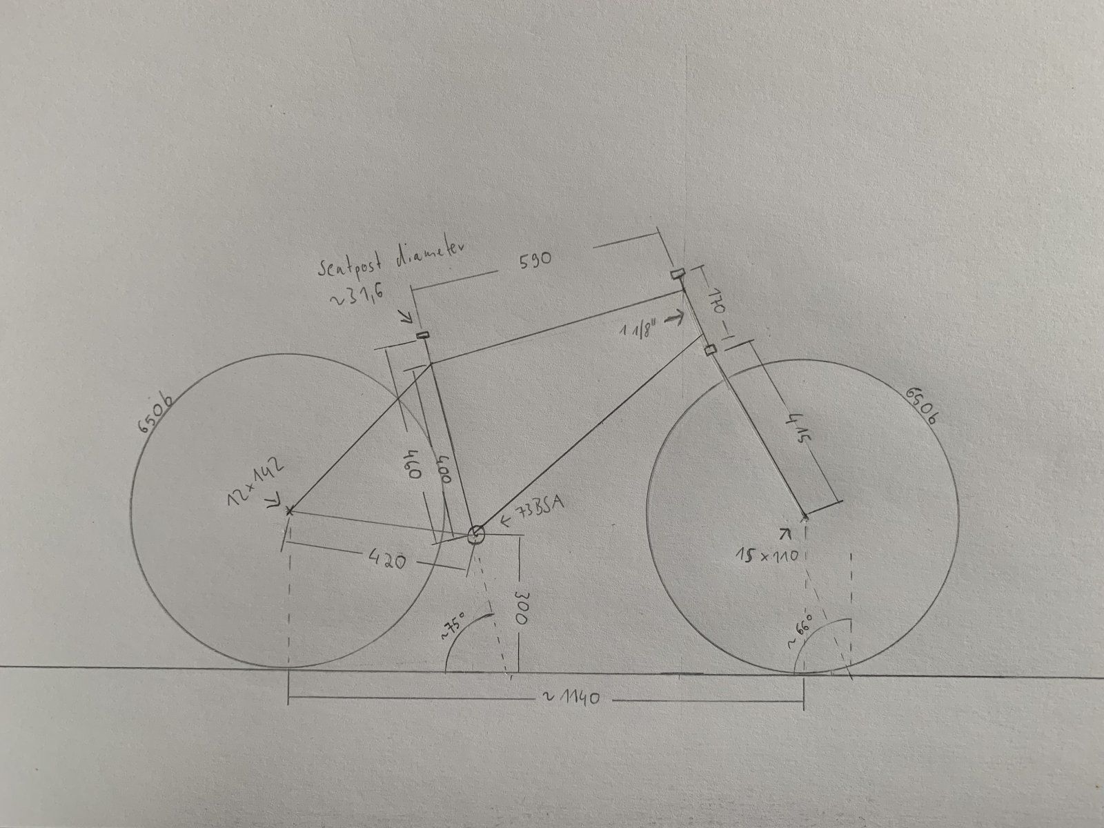

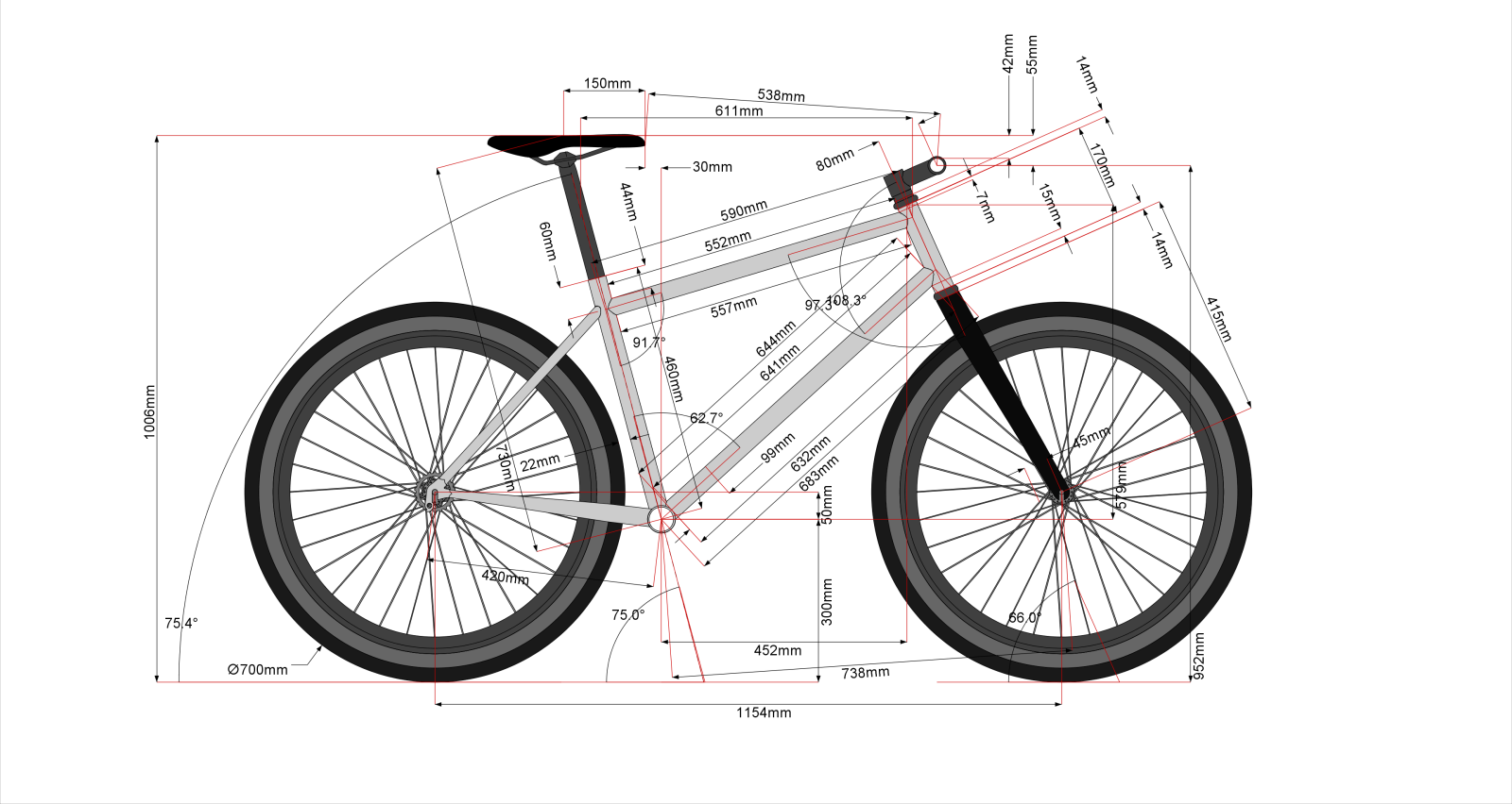

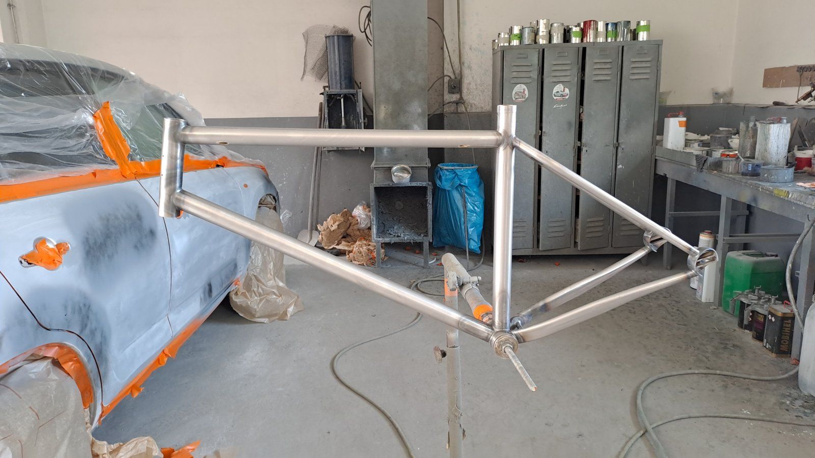

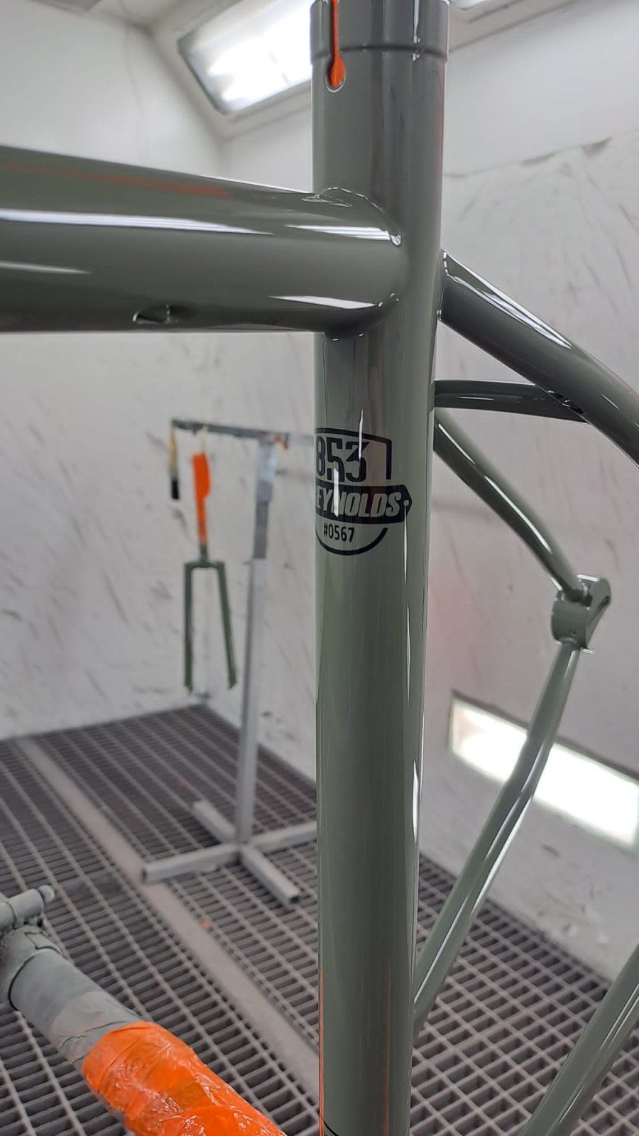

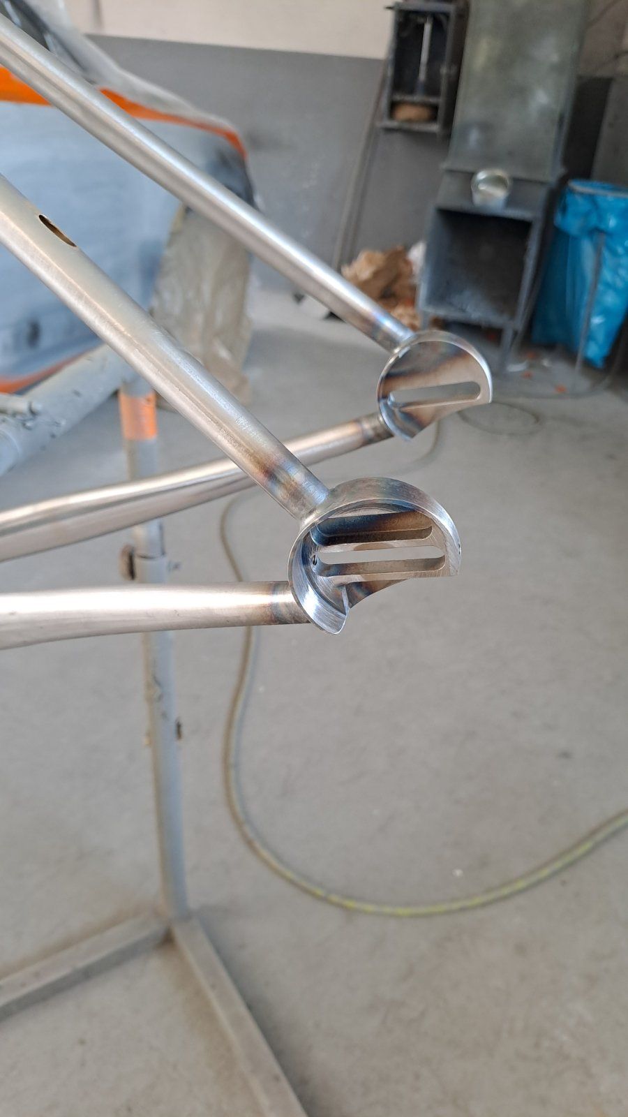

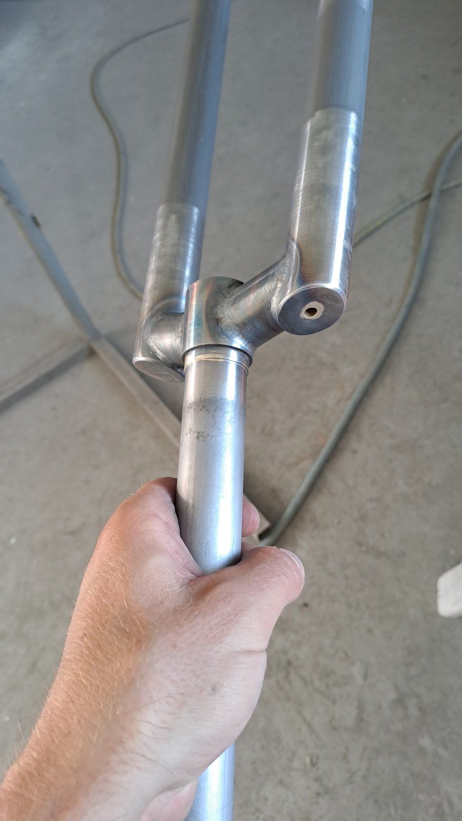

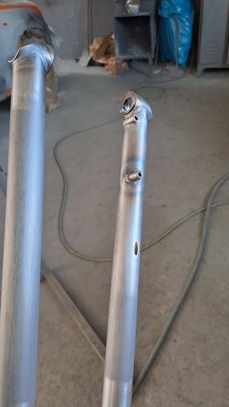

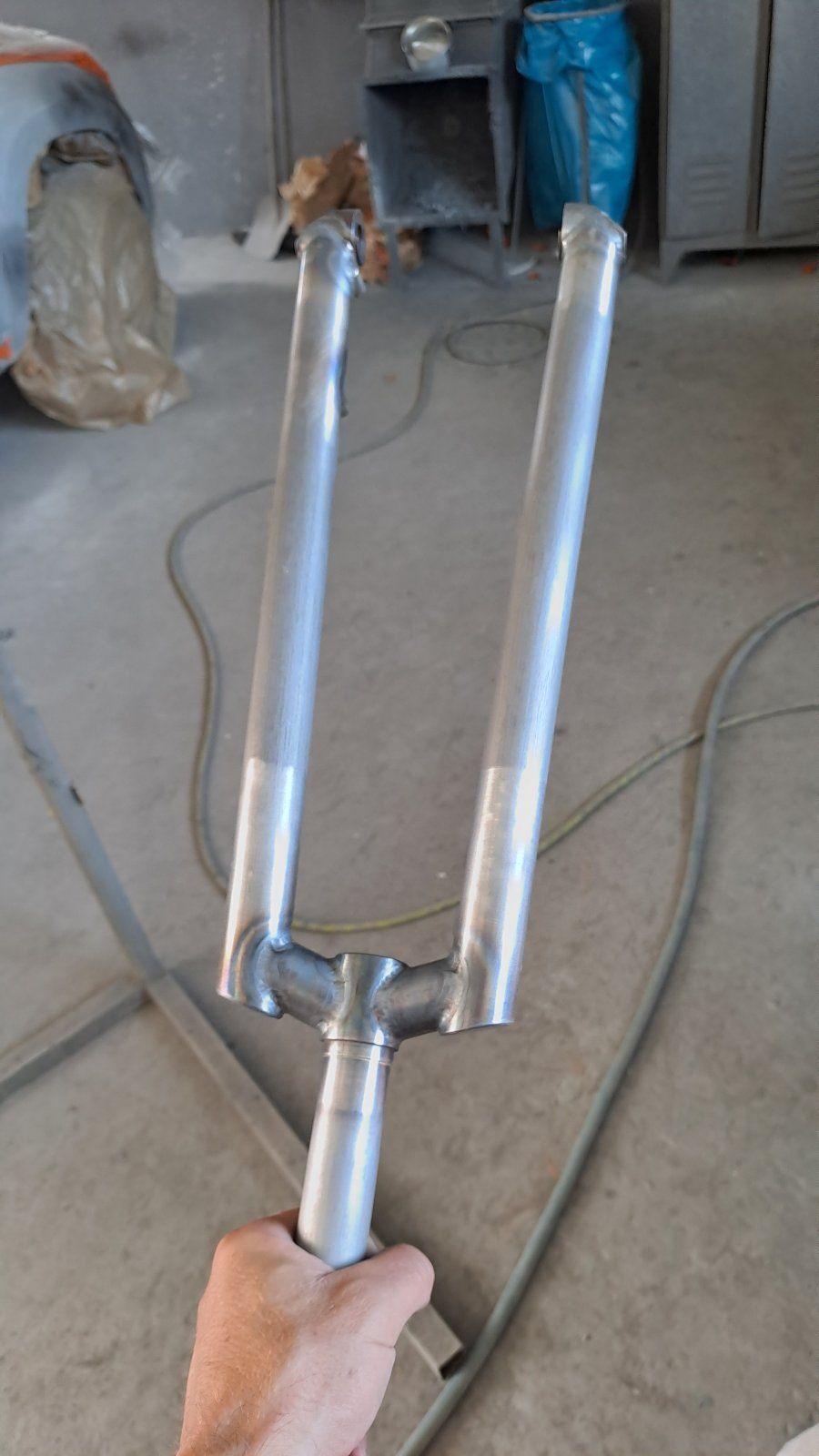

Uhi, Die "Ausfaller" hinten gefallen sehr. Und schöne Segmentgabel. Und tolle Teilewahl bisher. Ich les mit!
Nee nee die Aufnahme wird dann an dem „sliding dropout“ integriert sein.
Ursprünglich wollten wir da etwas von Paragon Machine Works. Da gab es aber wohl mittelfristig Lieferprobleme. Deswegen hat Tom letztlich wahrscheinlich umgesattelt. Vom Ergebnis lasse ich mich selbst mal überraschen.
Btw. wer es auf den Bildern erkennen kann, es gibt keine weiteren Anlötteile wie Flaschenhaltergewinde, Ösen, Zuganschläge usw.
Es soll richtig clean werden!
Die „internal cable routings“ für VR und HR- Bremse mal ausgenommen.
Falls es mich irgendwann mal juckt in Richtung Schaltung, lässt sich das mit den wechselbaren Dropouts ja bewerkstelligen. Ich habe gleich ein entsprechendes mit integriertem Schaltauge mitgeordert. Geschaltet würde dann elektronisch 🫣.

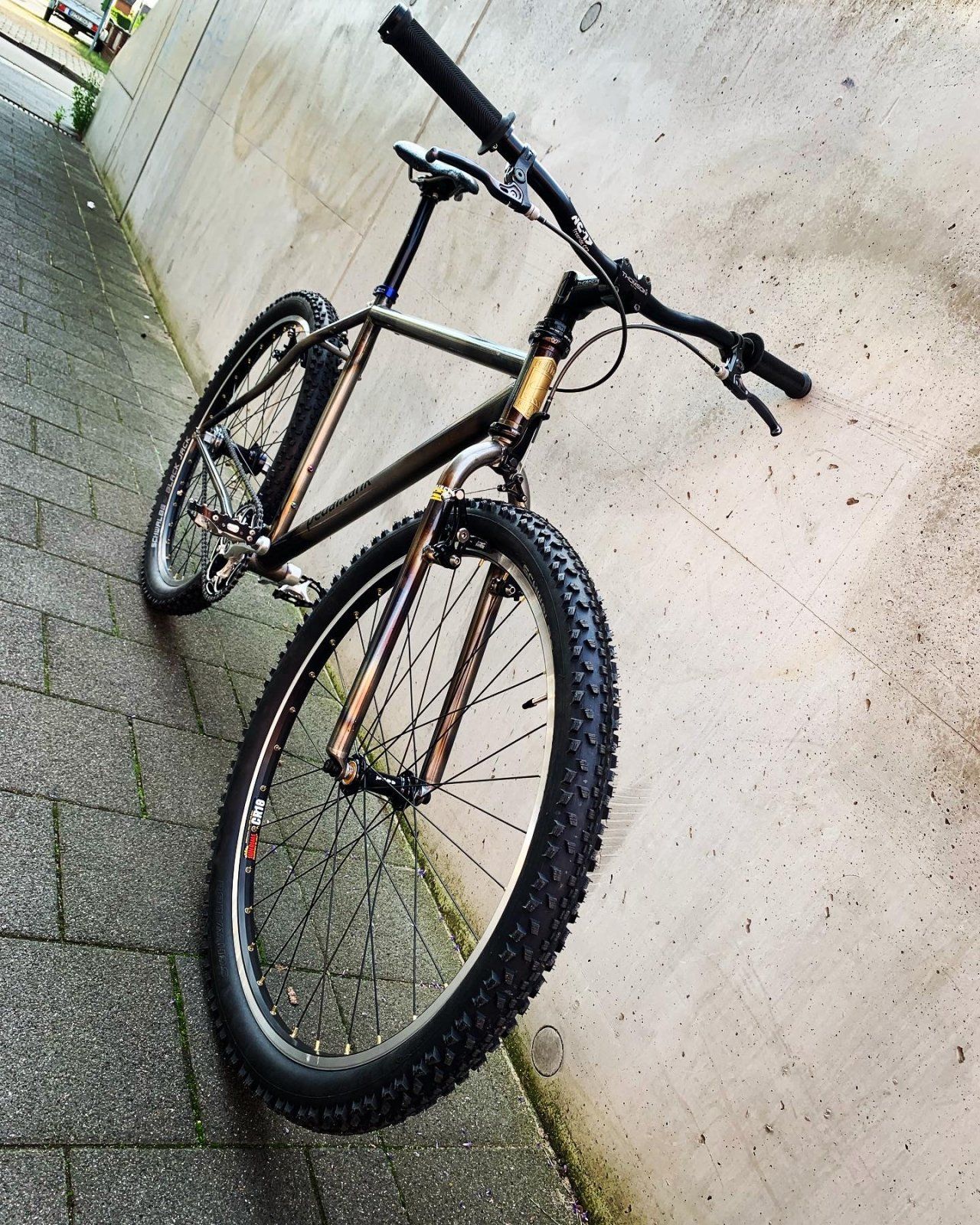

Hinterbau passend zu Segmentgabel wolltest Du oder Tom nicht?
Ehrlich gesagt habe ich bis eben gar nicht drüber nachgedacht. Ursprünglich wollte ich auch eine ganz einfache Gabel, bis mir der Gedanke kam, dass das am Ende vielleicht etwas fad wäre.
Aber klassischer Hinterbau geht absolut in Ordnung.
Nur ein kleiner Teaser aus der Lackierkabine:
