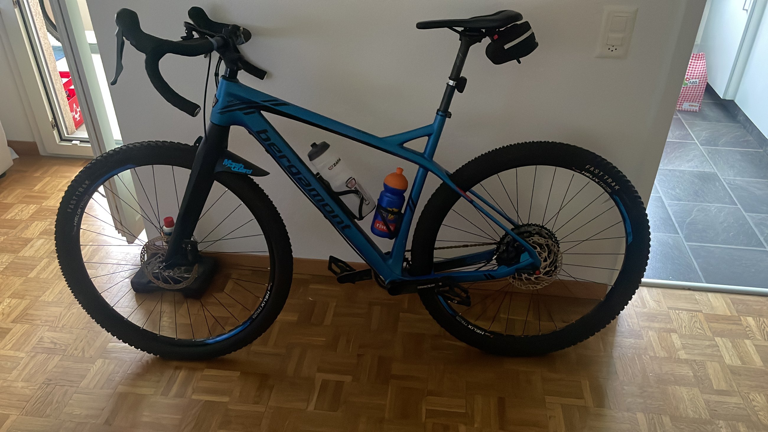

Ich habe mir vor einigen Wochen meinen kaum gebrauchten Strassenflitzer zum "Gravel" umgebaut. Einerseits da ich ich selten gefahren bin (neben eBike und Bio-Fully) und andererseits, um mich auch etwas zu bewegen, wenn mir die Trails zu nass sind.
Grundgerüst war ein Bergamont Revox 9. Entfernt wurde die Federgabel und die komplette Schaltung . Hinzugefügt wurde eine Starrgabel, Gravellenker und eine GRX 1x12 Schaltung. Fahren tuts sich gut und schnell. Wohl fühle ich mich auch drauf. Jedoch habe ich gemerkt, dass mir das Rahmendreieck zu klein ist. Ich möchte gerne 2 grosse Flaschen mitnehmen können. Dies ist aktuell nicht der fall (siehe Bild).

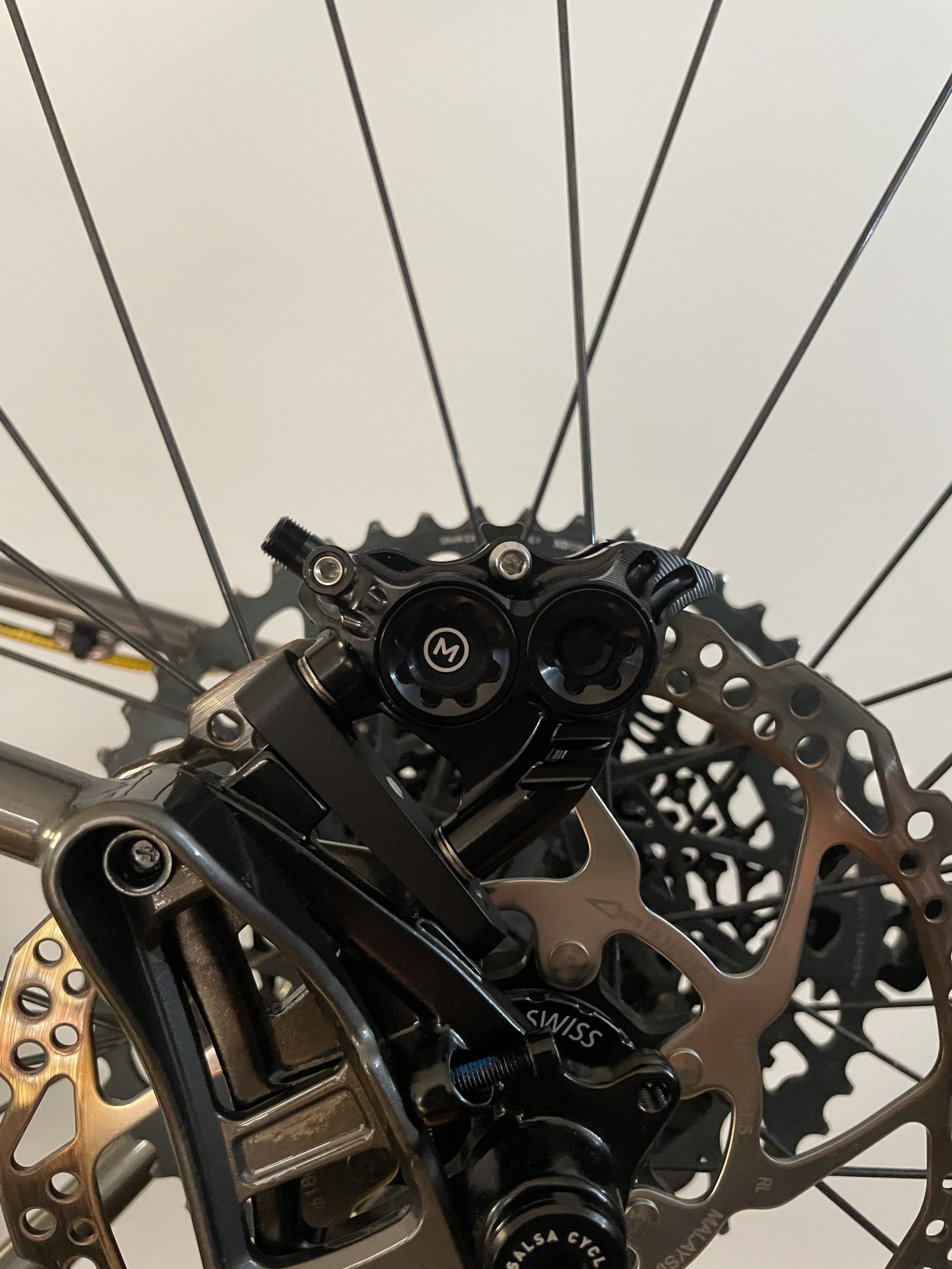

Erstes Problem; Die bei den Sätteln mitgelieferten Schrauben sind zu kurz :mad:
Zum Glück hatte noch ein Baumarkt offen und ich konnte längere Schrauben kaufen.
Leider passt bei der Aufnahme etwas ebenfalls nicht. Daher musste ich vorne und hinten mit 2 Scheiben Spacern. Diese werden komischerweise von Hope mitgeliefert (insgesammt 6 pro Sattel). Ich muss mir jedoch leider nochmals neue Schrauben besorgen. Denn durch das Spacern greift die Schraube nur auf etwa 4mm. Das ist mir etwas zu wenig. Von Shimano gibt es 3mm längere Schrauben (43mm anstelle aktuell 40mm). Die passen optisch auch besser (schwarz) kosten aber ein halbes Vermögen.

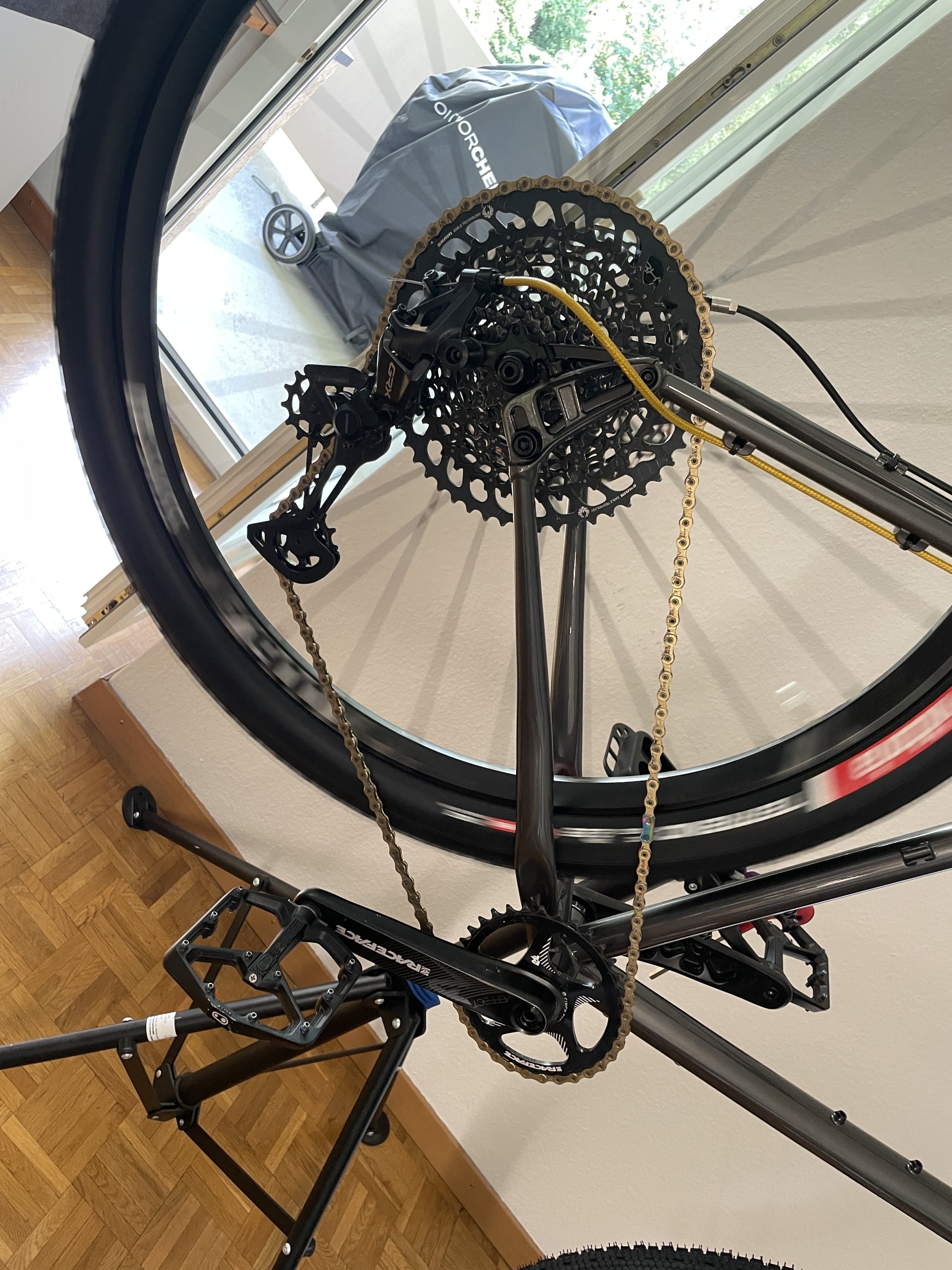

Dafür konnte das Schaltwerk wieder ohne Probleme montiert werden. Auch die Leitung dazu lies sich Problemlos verlegen.
Zwischenstand 2

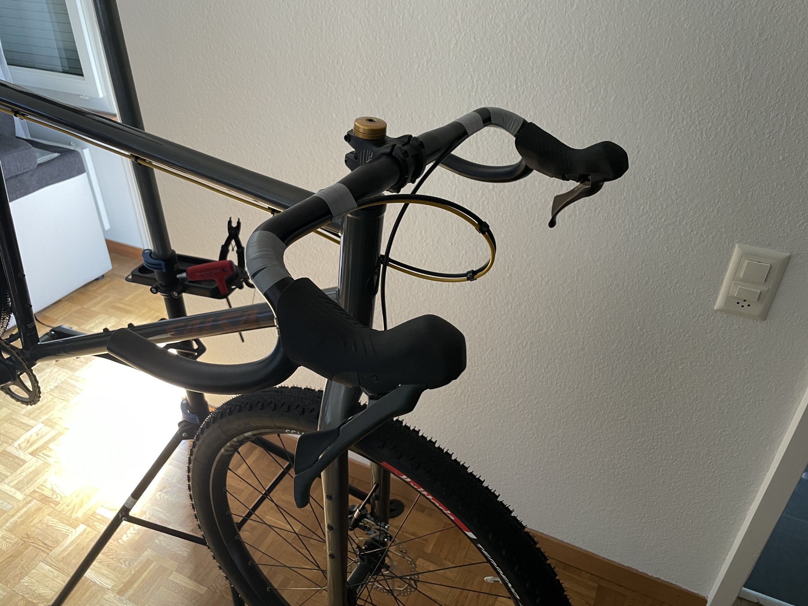

Cockpit; Hab mal am Vorgänger den Lenker und die STIs abmontiert und umgebaut. Dann gleich auch noch die Leitungen etwas gekürzt und angeschlossen.
Antrieb; Das Schaltwerk war eine kurze Sache. Da es schon mal montiert war, hat nur wenig gefehtl, dass es gut läuft. Fazit zur Kombi: auf dem Montageständer lässt sich die GX 10-52 gut durchschalten.

Bremsen; Das entlüften hat mit dem Hope Video zusammen super und einfach funktioniert. Ich finde das anschrauben der Spritze am Sattel einfach besser als das aufstecken bei Shimano. Auch wenn beim abschrauben und verschliessen etwas Öl ausläuft. Druckpunkt ist ebenfalls auf anhieb gut. Bin mal auf die Leistung gespannt wenn sie eingebremst ist.

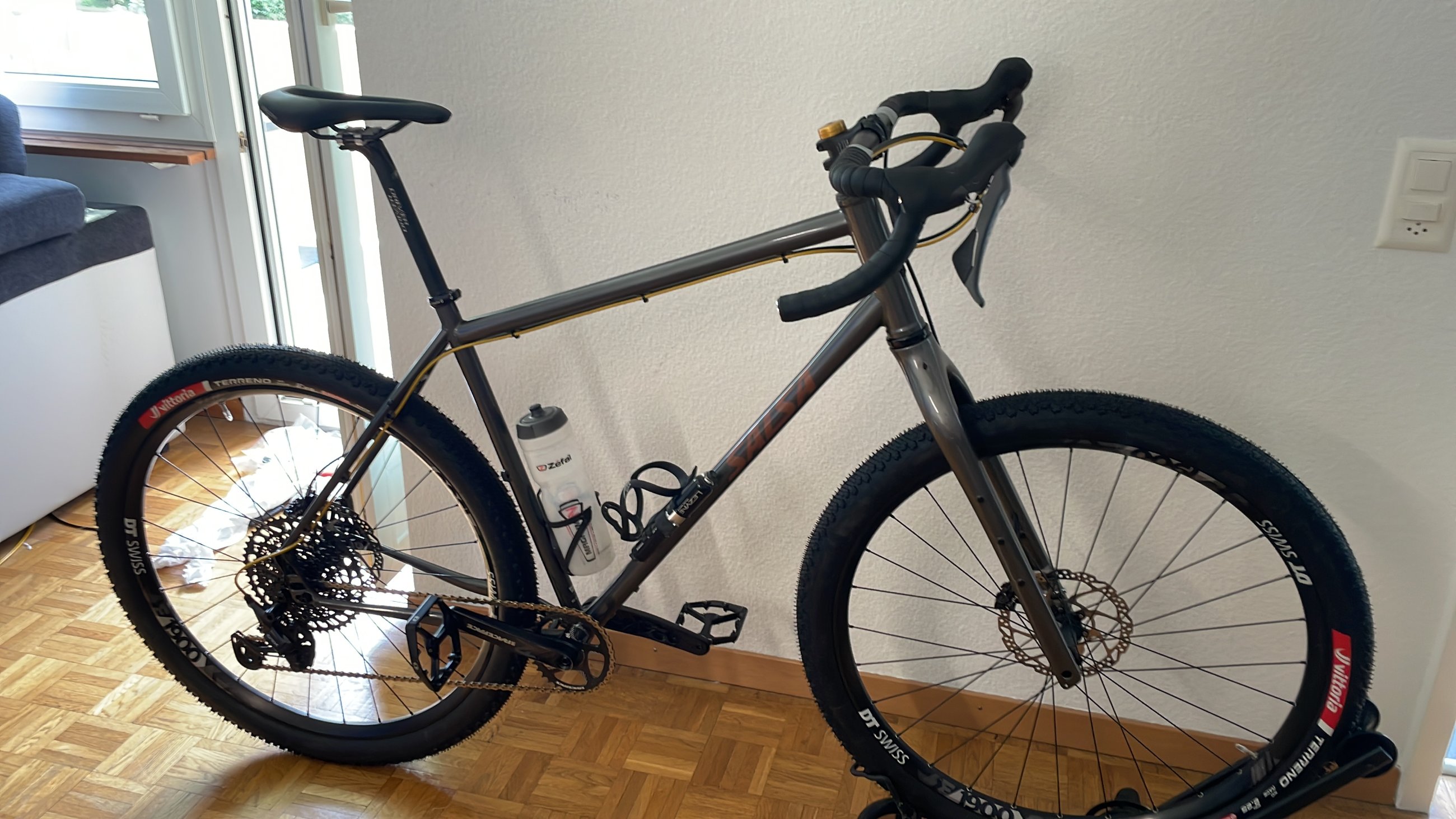

Ziel 1l-Falsche; Dieses Ziel habe ich ohne Probleme erreicht. Gute habe bei einem XL-Rahmen auch nicht daran gezweifelt :lol:
So nun ist es soweit fertig dass eine Probefahrt gemacht werden kann. Alles in allem ist es nun ca. 12.8kg.
Nicht leicht aber etwa in dem Rahmen, was ich erwartet hatte. Ist ja schliesslich ein Stahlrahmen und hat MTB-Laufräder drin.
