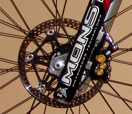

Ich hab nochma nachgeschaut...meine monster T hatte 8", steht auch so im Handbuch: "DH International Standard für 8“ Scheibe Hintere Zapfenaufnahme"
Habe nochmal einen fotoausschnitt angehängt, wo man das sieht... Der adapter hieß auch ofiziell "Hope Mono6ti Adapter für MonsterT" also hab ich keine ahnung ob der an andere postmout gabeln passt.
Ich glaub ich hab das ding noch in irgendner kiste liegen...bei bedarf kram ich den mal raus.
