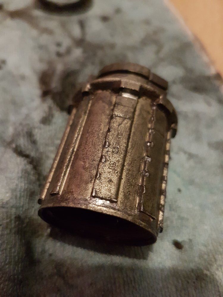

Hey liebe Mtb-Gemeinde,
vorab schon mal sorry, falls ich hier irgendetwas falsch poste.
Ich bin neu in diesem Forum und würde mich über euren Rat freuen!
Nun zu meinem Problem:
Ich habe es geschafft, das kleinste Ritzel (12 Zähne) von der Kassette
durch den Steg des Freilaufkörpers meiner Dartmoor Vee-Two Nabe
zu jagen, sprich es dreht durch. (siehe Bild)
Da der Freilaufkörper generell schon stark eingekerbt ist und nun auch noch
ein kompletter Teil des Stegs fehlt, tuhen sich bei mir einige Fragen auf:
- Die einfachste Lösung wäre wohl, eine neue Kassette zu montieren,
der im Gegenteil zur jetzigen komplett fest vernietet ist.
Dann dürfte das letzte Ritzel ja nicht mehr durchdrehen, obwohl der Steg fehlt.
Oder ist das dann zu instabil ohne kompletten Steg?
Außerdem bin ich mir nicht sicher, ob es eine passende Kassette gibt.
Bisher war eine Shimano 9fach Kassette 12-23 Zähne für ein Deore XT Schaltwerk montiert.
Hab gelesen, dass nur SRAM komplett fest vernietete anbietet?
- Die zweite Lösung wäre wohl ein neuer Freilauf, ich konnte im Netz
aber kein passendes Ersatzteil für die Vee-Two Nabe (2013) finden.
Gibt es von anderen Herstellern Freilaufkörper, die mit der Vee-Two harmonieren?
Stahl wäre wahrscheinlich sinnvoll...
- Oder sollte ich mir lieber gleich eine neue Nabe anschaffen?
Puh, ich hoffe ich konnte das Problem jetzt einigermaßen fachgerecht schildern.
Wäre echt klasse, wenn jemand von euch mir da weiterhelfen könnte.
Ansonsten wünsche ich euch schon mal ein angenehmes Wochenende!
