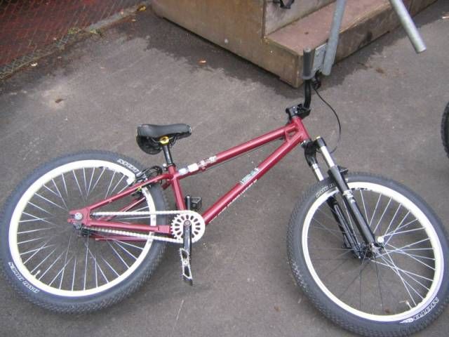

hallo
ich fahre wie oben zu sehen einen smith und möchte auf felgenbremsen umrüsten, nun werd ich irgendwie nit schlau ob ich v oder u-brakes brauche,kann mir das jemand von euch sagen?
danke
sagmal biste blöd im kopp??
v-brake sockel = v-brake, da ist nichts mit u-brake!!!!
erklärt es ihr doch einfach
bei einer u brake sind die sockel über den bremsbelägen
bei einer vbrake sind sie darunter
verstehst du das?
bei einem rahmen der u-brake tauglich ist, sind die sockel weiter oben angeschweisst...bei einem v-brake tauglichen sind sie weiter unten
es is sozusagen einfach ein komplett anderes system
