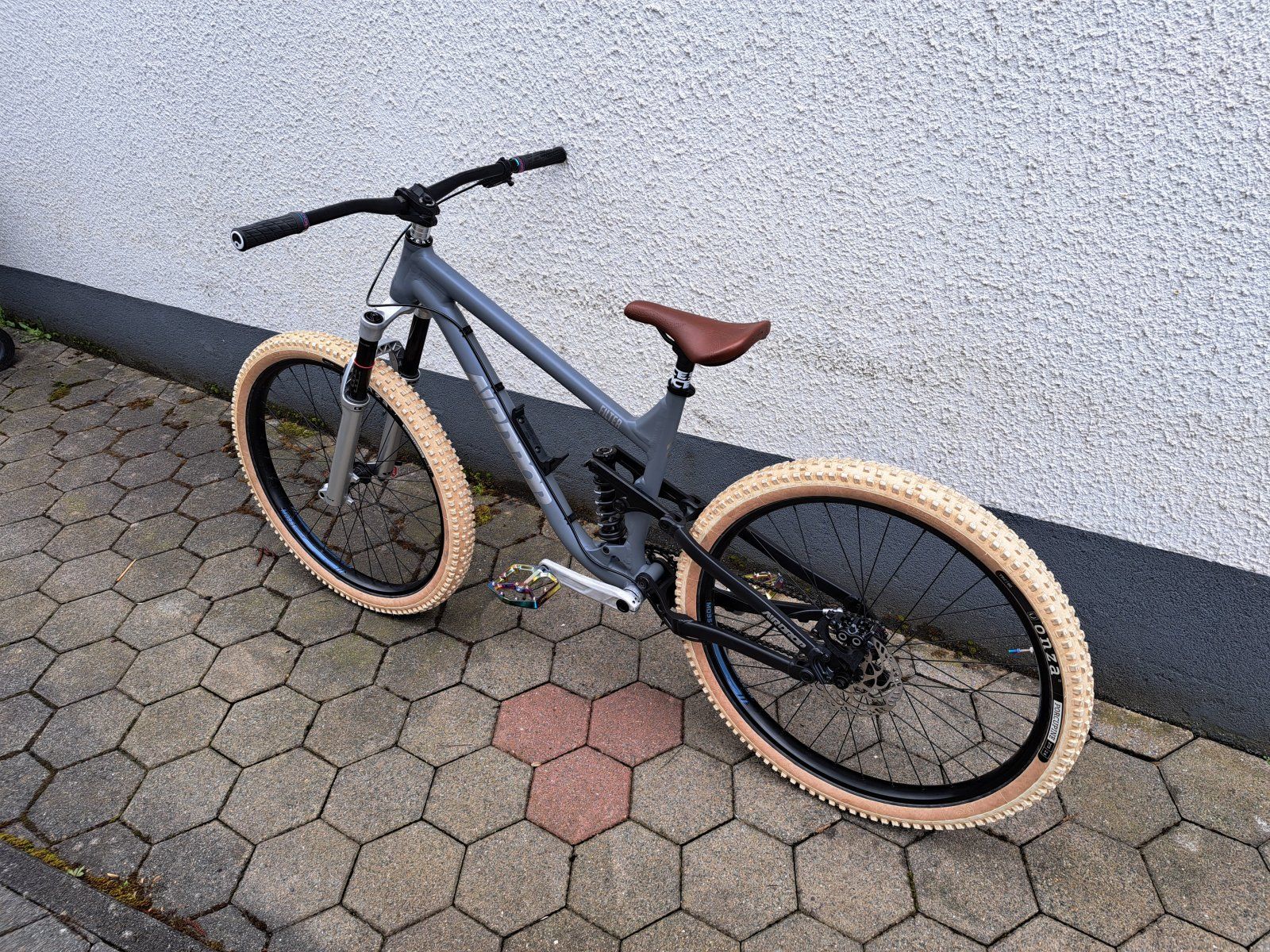

Gestern ging es an den Einbau vom Tretlager und der Kurbel. Eigentlich ja kein Hexenwerk, aber so richtig rund läuft die Sache nicht 🥴
Heute abend geht's dann an die Kettenlinie und so weiter...

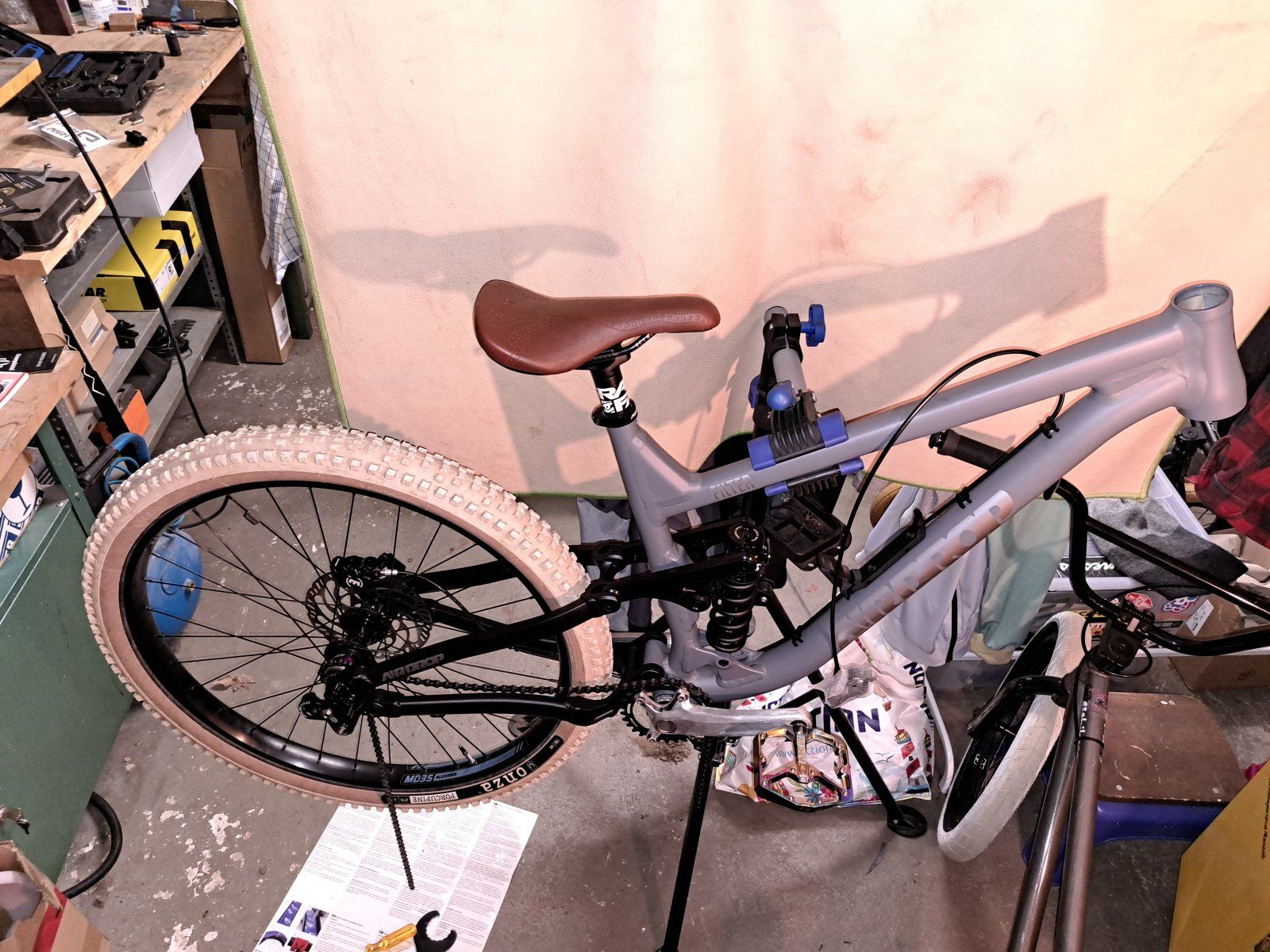

BC hat endlich mal den Steuersatz geliefert... Ich Genie habe den falschen Aufschläger für den Konus gekauft hust nicht für 1.5" hust
Das Problem lies sich dank Amazon schnell lösen, inkl Steuersatz Presse.
Da geht es dann mit dem scheitern weiter, et passt irgendwie net 🥴
Morgen neue Runde mit Konus aus der Gefriertruhe ...
Die passt strack garnicht rein. Die hat anscheinend ein dezentes Ei 🥴 Der überdxhüssige Lack im Rohr macht das nicht besser. Hab den soeben mal etwas weggeschliffen. Geht bisschen besser, aber am Ende unterstreicht das die Bewertungen des Steuersatzes. Wer billig kauft, kauft zweimal.
Wetter ist ja eh scheiße😶‍🌫️
Genug Hass und schlechte Laune haben dann doch zu einem Ergebnis geführt.
Viel, extrem viel schleifen hat geholfen...
Hab nur den Zentrierring oben noch nicht wirklich fest bekommen. Schlackert alles noch 🫠
Schnelles Bild gab's trotzdem. Hätte vielleicht doch besser nen Rahmen in M genommen für mein Vorhaben 😅

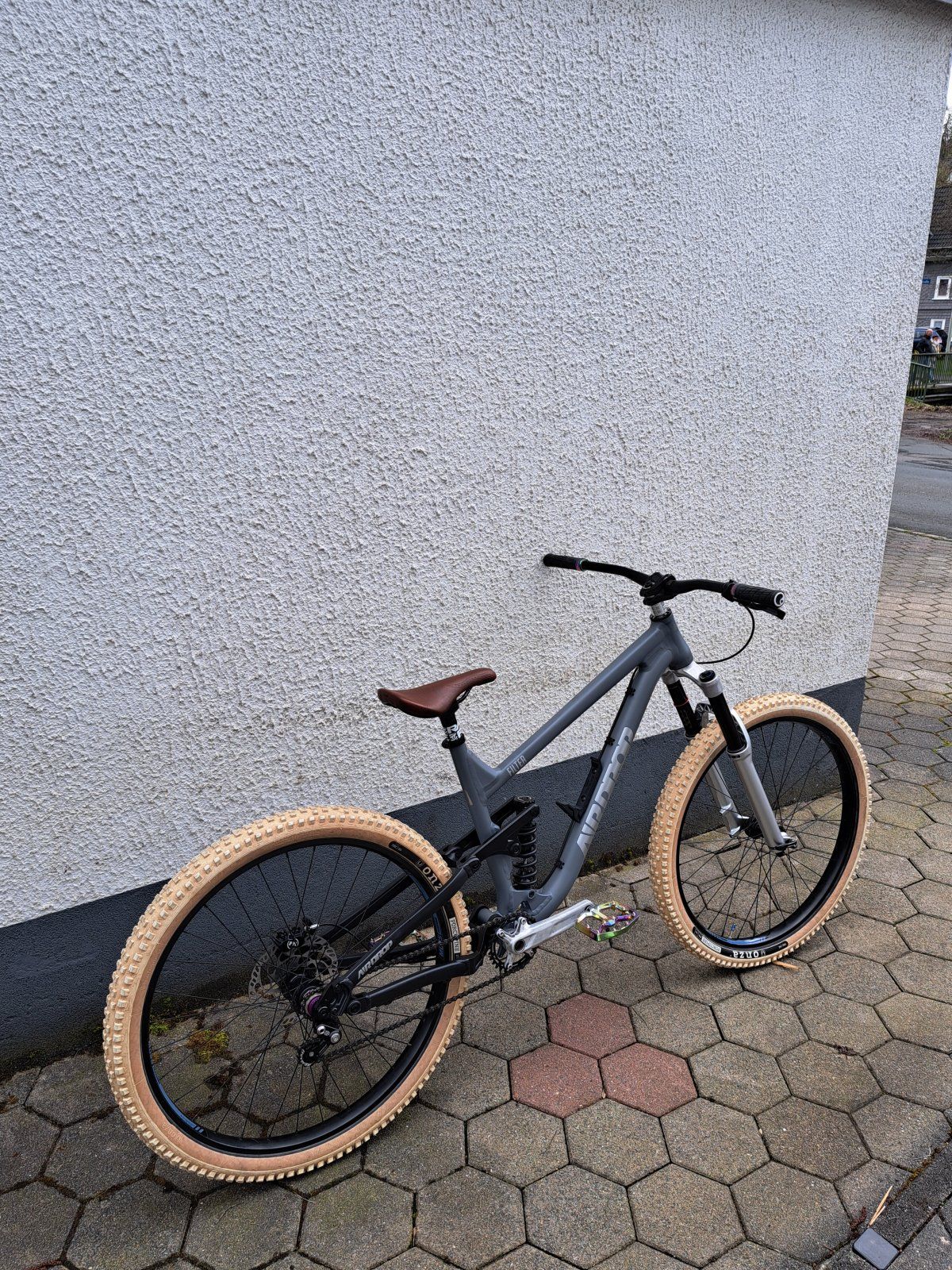

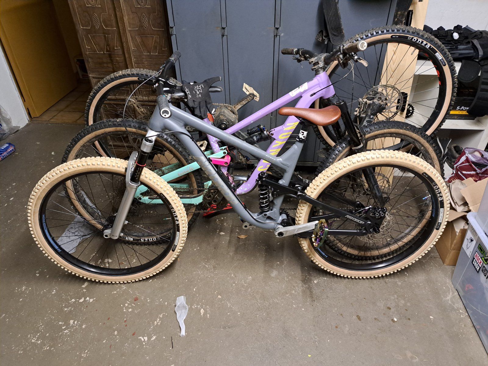

Doppelpost. Kind schläft, alter Mann hat Zeit zu basteln. Sind zwar jetzt wirklich viele Spacer, aber geht.
Erster eindruck: macht richtig Bock, aber die Feder muss härter sein.

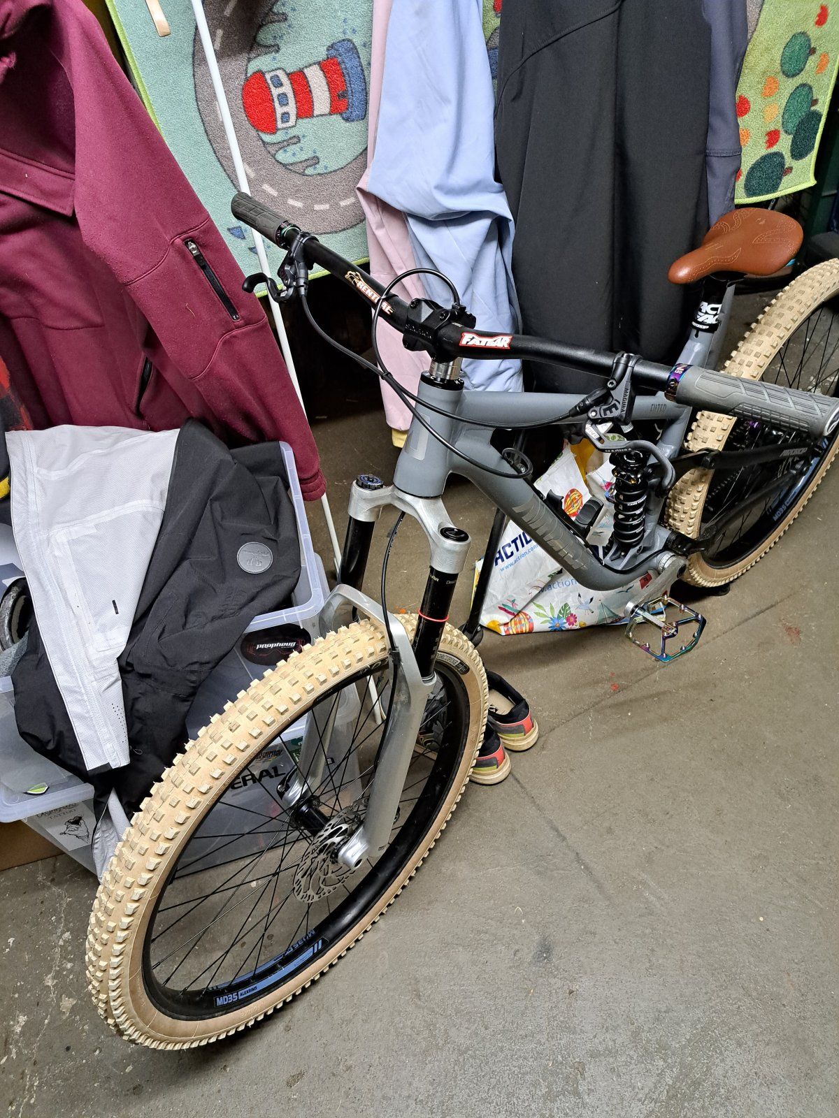

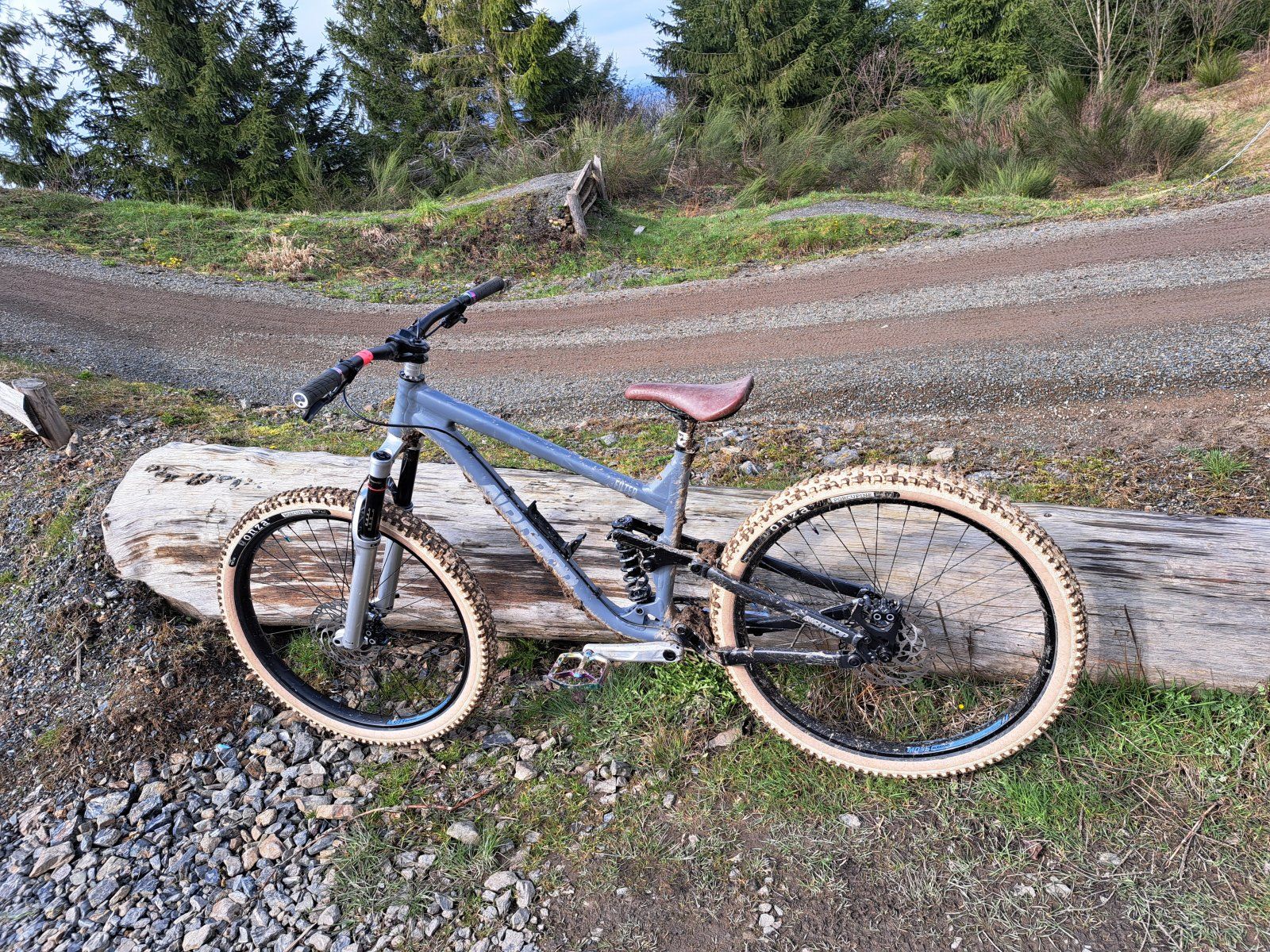

Gestern den ersten Ausflug gestartet. Ist für Touren schockierend gut geeignet.
Morgen kommt die Bremsleitung für vorne an, dann bin Ich auch wirklich "fertig"
Ich hoffe dann verzögert die MT5 auch etwas. Nur die hintere macht gefühlt garnix, da passiert bei der 10 Jahre alten Avid irgendwas an meinem Dirtbike mehr 🙈

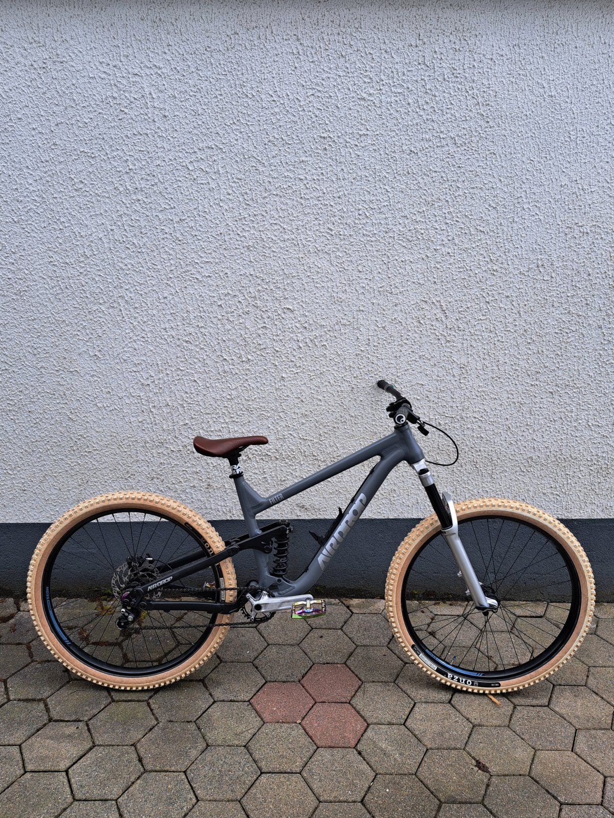

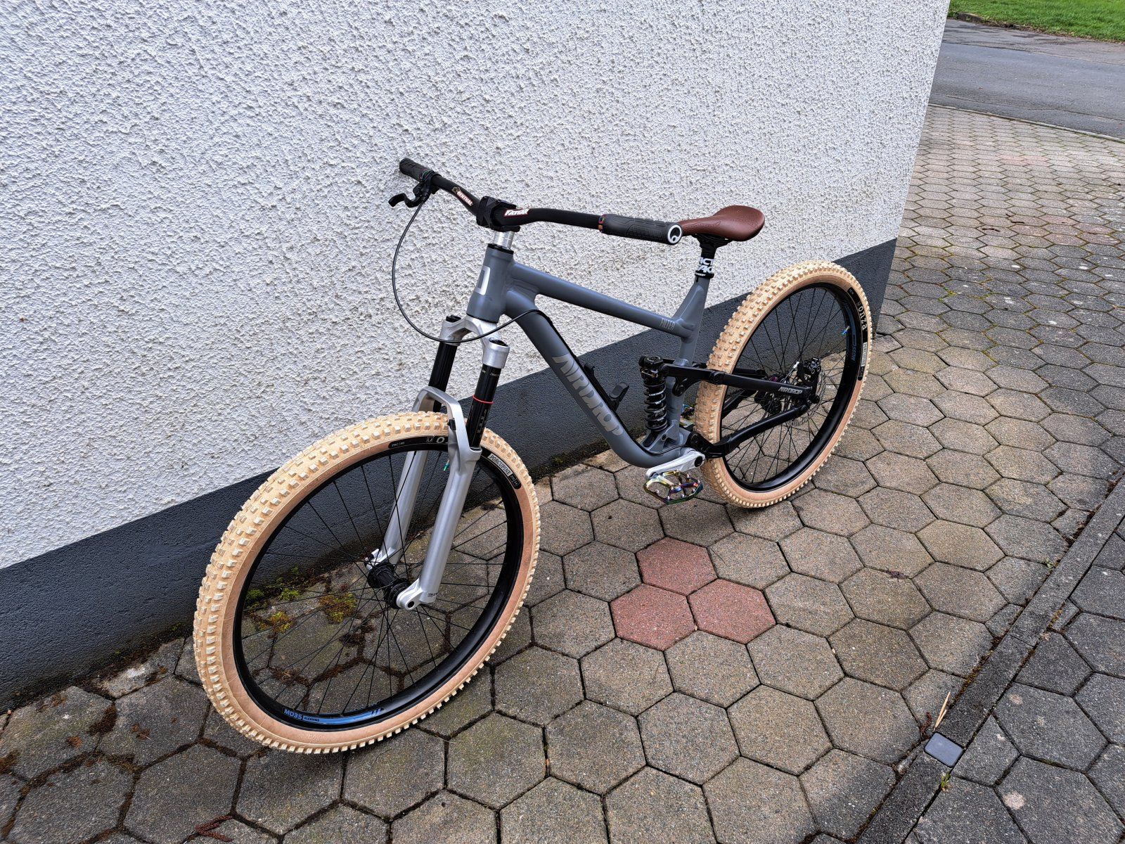

Heute waren dann alle fehlenden oder beim zusammenbau zerstörten Teile da.
Leitung gekürzt, neu befüllt und entlüftet (gar kein Hexenwerk 😅)
Vielleicht kann ich am Samstag mal in Olpe das "fertige" Gefährt testen :)

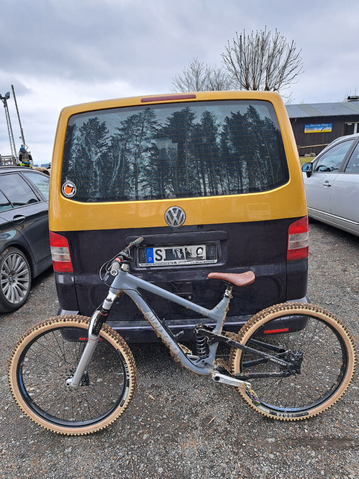

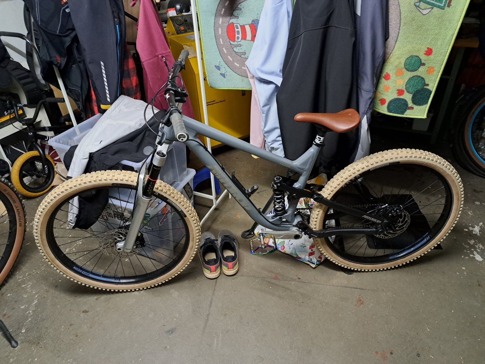

Late Night Post:
Heute in Olpe mal das ganze Schauspiel getestet. Bis auf die Bremse bin Ich mit dem Aufbau bisher sehr zufrieden. Keine Ahnung ob die MT5 irgendwann auch mal verzögert, ich zu fett bin oder die OEM Beläge einfach Müll sind - die hat mich bisher einfach nicht überzeugt.
Kette muss noch 1-2 Glieder kürzer, die schlackert extrem herum.
Der Steuersatz wackelt auch ganz leicht in der Führung, die bekomme ich nicht richtig fest weil der Schaft zu lang ist.
In der Luft aber deutlich lustiger und in Kurven erst recht kein Vergleich zum Torque in 29". Einfach viel agiler das Gerät.
