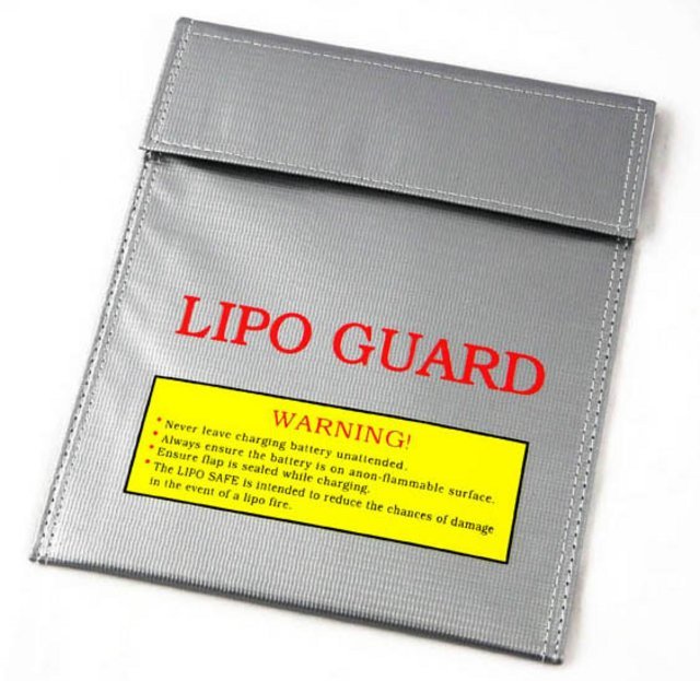

dann nimm nicht die lipo bags... das ist mit einer "normalen" nähmaschine kaum zu machen. da brechen eher die nadeln.
