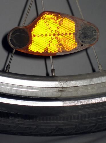

Von diesen Dingern habe ich drei pro Laufrad montiert. Ist zwar nicht StVZO-konform, aber wesentlich gefälliger. Das Auge fährt schließlich mit. Als Autofahrer weiß ich auch, dass die Teile nicht zu übersehen sind, ob es nun drei oder dreißig sind. Wenn keine Felgenbremsen verwendet werden, lassen sich auch schwarze Felgensticker aufbringen, die weißes Licht reflektieren - also maximal unauffällig im Tagbetrieb. Solche reflektierenden schwarzen Klebefolien lassen sich auch als Frontreflektoren an Lenker oder Steuerrohr anbringen. Unauffällig aber funktional.
Da liegst du aber ganz falsch mit deiner Ahnung!
§ 67 Abs. 7 StVZO:
"Die Längsseiten müssen nach jeder Seite mit
1. mindestens zwei um 180° versetzt angebrachten, nach der Seite wirkenden gelben Speichenrückstrahlern an den Speichen des Vorderrades und des Hinterrades oder
2. ringförmig zusammenhängenden retroreflektierenden weißen Streifen an den Reifen oder in den Speichen des Vorderrades und des Hinterrades
kenntlich gemacht sein. Zusätzlich zu der Mindestausrüstung mit einer der Absicherungsarten dürfen Sicherungsmittel aus der anderen Absicherungsart angebracht sein. Werden mehr als zwei Speichenrückstrahler an einem Rad angebracht, so sind sie am Radumfang gleichmäßig zu verteilen.

Die Dinger sind zugelassen, sonst gar nix. die Speichensticks werden aber toleriert.
oder halt dies! an den Reifen.
