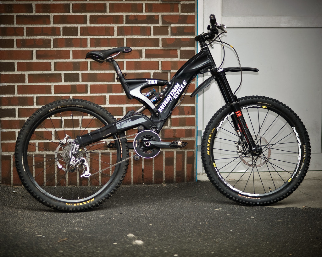

der aufbau entspricht aber nicht mehr wie vor ein paar monaten , ist grad ne baustelle , hier der aktuelle stand
Neuland :) und verdammt small die teile , für meinen geschmack zu sehr , gibt aber noch arrows die ne ecke breiter sind , evtl bestell ich auch die ,wenn sie nicht gefallen kommen erstmal wieder die michelin drauf , bis ich endweder rubber queen oder onza ibex dh bestelle , shockwaave wird dieses wochenende erstmal fertig gemacht , feder und schaltung kommen rein
Nice! Was mir auffällt ist die BMA, die sich am Umlenkhebel abstützt. Bisher habe ich nur BMAs gesehen, die am Hauptrahmen abgestützt werden. Ob das wohl irgendwelche Auswirkungen hat...?
Die Reifen sehen echt sehr klein aus, wie 2,2er Michelin. Ich fahr die 2,5er und die sind ja schon keine Riesen, vor allem was die Höhe angeht. Ich dachte die Arrow Dinger wären so monströs, weil man in Ami-Foren oft Bikes mit so 3,0er Gazza-ähnlichen Arrow Reifen sieht und alle meinen, die würden generell sehr groß ausfallen. Mhh, egal ... der Grip kann ja trotzdem gut sein...
ja also das sollen 2.5er sein , es gibt aber auch arrow reifen als 2.5er die wesentlich breiter sind , diese gazza ähnlichen reifen haben auch 3 zoll größe , was die bma angeht muß man schauen , das setup kann man 3 fach einstellen je nach dem wie groß die wirkung der bma sein soll
Ah ok, die drei Bohrungen, ich seh schon...

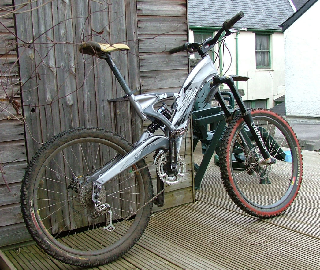

Aber damit ich hier nicht nur rumbabbel, werde ich mal ein paar Bilder posten, auch wenn es nicht meine Räder sind. Finde es einfach schön, dass jetzt einen "Long-Live-MountainCycle"-Thread gibt. :)
Ich hätte, wie gesagt, beinahe mal den San Andreas DNA aus Übersee bestellt. Entweder silber oder schwarz. Sieht beides klasse aus. Der Fury war auch mal angedacht, ebenfalls ein schönes Teil.
Mountain Cycle Shockwave 9.5
Manitou Swinger6 mit Akira Tuning/privat Tuning von 230mm auf 241mm einbaulänge aufgerüstet
Ca 240mm Federweg
135x12mm Steckachse
Steuerrohrlänge 129mm
Reifenbreite max 2.7
73mm Tretlager
Lenkwinkel bei 200mm DC gabel 67°
Schwingenlänge 444mm !? laut werksangabe
2-fach einstellbarer Fork-stop
neue ausfallenden für die neue Bremsmomentabstützung
Partliste bis jetzt sieht folgendermaßen aus :
-Onza Ibex DH , Vorne Drahtreifen mit weicher Mischung , hinten faltreifen mit harter mischung
-VELTEC DH LAUFRÄDER ,FELGEN&NABEN
-AVID CODE 5 203MM VORN & HINTEN ( KOMMEN NOCH PERFORMANCE BELÄGE)
-MARZOCCHI SHIVER 2002
-MANITOU SWINGER 6WAY AKIRA TUNING/PRIVAT TUNING AUFGEBOHRT VON 230 AUF 241MM LÄNGE
-BREMSMOMENTABSTÜTZUNG 2-FACH EINSTELLBAR
-RACE FACE DIABOLUS 73ER INNENLAGER
-RACE FACE DIABOLUS KURBELN
-36ER KETTENBLAT
-SRAM X-9 SCHALTUNG KOMPLETT
-DABOMB SATTEL
-TRUVATIV BOXGUIDE KETTENFÜHRUNG
FOLGENDE TEILE liegen bereit
- INTENSE STICKY RUBBER FRO 2.7 IN 50ER HÄRTE
-SUNLINE GRIFFE
-E-13 KETTENFÜHRUNG (passt nicht weil iscg05 , hab iscg old )
