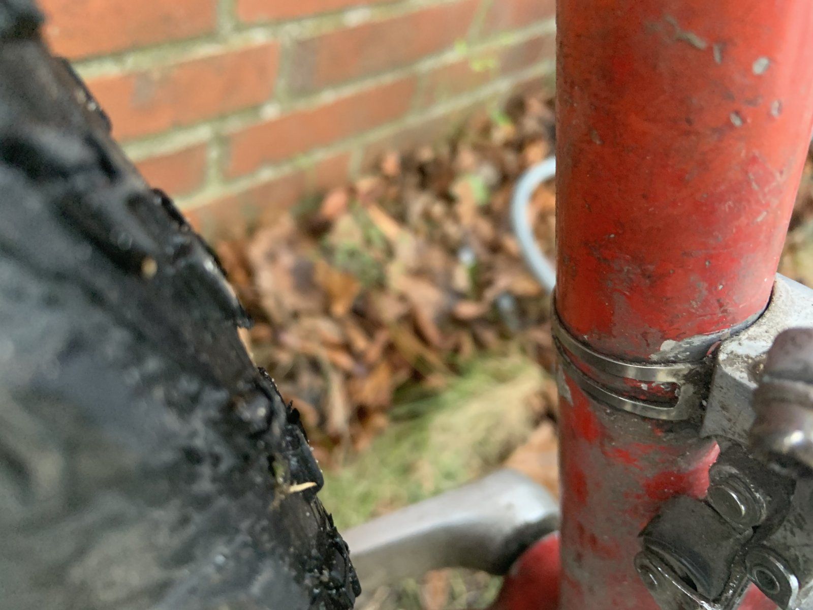

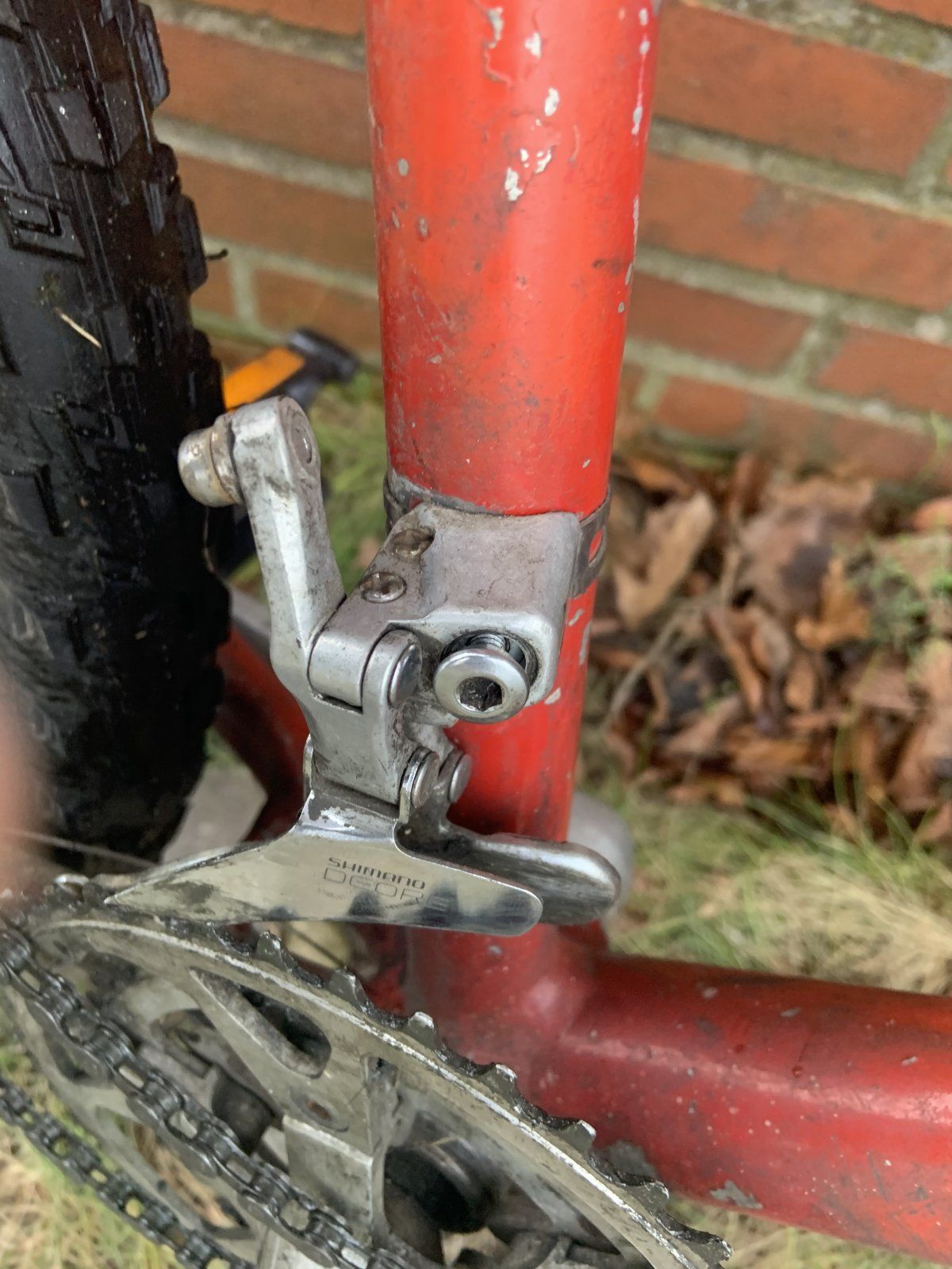

mein Umwerfer ist defekt. Leider kriege ich ihn nicht ab. Muss ich irgendwie die Schelle aus dem Verschluss Hebeln? Wie mache ich das am besten? Der Umwerfer ist sicher schon über 20 Jahre da...

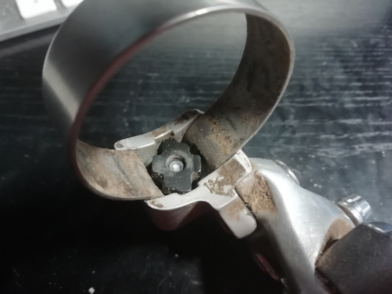

Das sieht innen drin so aus, die Schraube ist normalerweise federbelastet. Einfach abschrauben sollte helfen, kann nach 20 Jahren natürlich leicht korrodiert sein.
Ja danke. Hab ich natürlich abgeschraubt. Half halt nur sehr wenig. Nur zur Illustration wieder aufgesetzt. Muss ich die Schelle von der Seite zusammendrücken damit sie aus der arrettierung geht oder soll ich wirklich mit Gewalt die Schelle dehnen? Will denn jetzt nicht noch mehr zerstören als nötig

habs geschafft. tatsächlich gings dann doch ganz easy und nach ein wenig klopfen sprang alles auseinander. ist ein original FD-MT60 der wohl so auch mit dem Bike 1988 verbaut wurde. nach 33 Jahren kann er sich mal ne Pause gönnen :)
