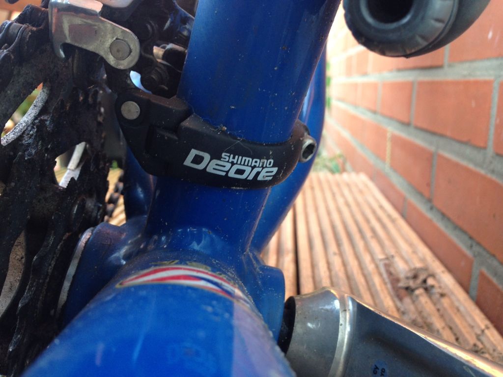

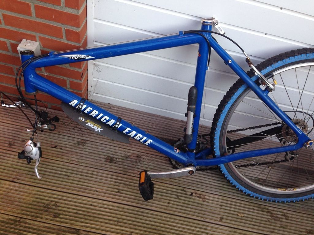

Ein Taos 330!
Anbei ein paar Bilder.
Ist recht fertig.
Die Gabel war eine Suntour - da geht aber gar nix mehr.

Puh, das Rad ist ja jetzt schon Bastelbude.
Scheibenbremse geht an dem Rahmen nicht, bleib bei V-Brakes.
Wichtig ist halt, dass die Maße alle stimmen, vor allem für die Sattelstütze muss es auch 0,1mm genau sein. Hast Du die alte Stütze noch? Da steht drauf, was passt. Es könnte 31,6 sein.
Ich würde eher ne Federgabel einbauen, aber das ist natürlich Geschmackssache. Wichtig ist, dass die Gabel, die Du einbauen willst ähnlich hoch baut, wie die Gabel, die original da rein gehört, damit sich die Geometrie nicht zu stark ändert.
existieren die restlichen Teile vom Steuersatz noch? Sonst brauchst Du da auch einen Neuen.
Joa,...soweit sieht der Rahmen ja gut aus. Schau dass Du die Laufräder noch erhalten kannst. Ansonsten siehts doch ziemlich mitgenommen aus. Wenn Du jetzt einfach ein schönes Fahr-Rad haben möchtest, würde ich so ein paar Teile tauschen. Was sagt das Tretlager? Ich würde es wechseln...wer weiß, was die Zeit da drin angestellt hat, ebenso beim Steuerlager. Alles Teile, die Du preiswert bekommst, die aber essentiell sind, damit später nicht knackt, knirscht und hakelt...
Auf jeden Fall würde ich mal alles abbauen und schön reinigen. Ich sehe da überall Flugrost und Fettpampe. Die Kurbeln gehen ja noch, vielleicht andere Pedale. Shimano V-Brakes bekommt man auch günstig.

Kleiner Hinweis aber noch: Auf dem Bild sehen die Reifenflanken schon recht brüchig aus...da würd ich mir auch Neue holen, auch wenn die alten Reifen gut zum Rad passen.
