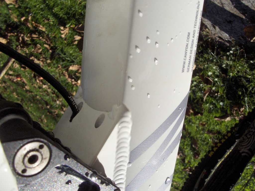

An alle FRX Besitzer, Riss oder kein Riss???
Registriert
5. September 2005
Reaktionspunkte
6.831
Ort
im Bayrischen Woid dahoam
Dere miteinander,
schaut mal bei euren FRX nach ob das bei euch auch so aussieht wie bei mir hier aufn Foto!?!
Oberhalb des C ist ein Spalt, ist das nun ein Riss oder nicht?
Die untere Dämpferaufnahme wo kein Spalt Riss vorhanden ist.
Danke für eure Mühe
MfG
Astaroth
unten ist halt Farbe reingelaufen beim Lackieren und oben scheint der Spalt halt größer gewesen zusein. Hast das am Anfang auch schon gehabt oder jetzt erst?! Ich denke jedenfalls das es sich um Fabrikationsabweichungen handelt oder aber evtl. gewollt ist. Die Schweissstellen sind ja noch i.O. oder?!
Das sieht normal aus. Die obere Dämpferaufnahme wurde halt auf den Rahmen gelegt und seitlich angeschweisst. Und da diese nicht perfekt Plan aufliegt, bleibt oben ein spältchen was scheinbar nicht geschweisst wurde ;) Und die Farbe hat nicht gereicht, um den Spalt abzudecken.
