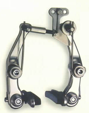

anyway, falls das xizang des herrn rave einen satz shimano u brakes wünscht, hier hat es welche in semi-schön (oft benutzt).
falls das xizang einen satz self energizing u brakes möchte, auch hier kann ich helfen.
oldman

ich bin im www auf folgendes Teil von MAVIC gestoßen:
So ähnlich könnte eine Lösung aussehen...
Man muß nur die Reifenfreiheit bei einem Custom-Teil beachten und die unteren Längslöcher braucht es nicht.
Viele Grüße raze
Hallo,
Viele Grüße raze
die teile sind so meine ich um cantibremsen an 28" laufraeder in 26" rahmen anzupassen. es wird auch wirklich niemand ernsthaft einen ubrake rahmen auf canti umruesten wollen, wenn er ihn freiwillig kauft.
