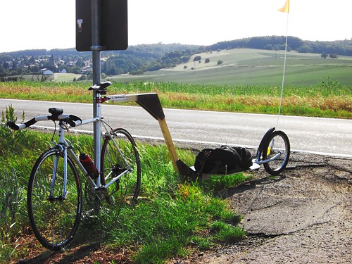

Hallo,
Hab mir auch mal einen gebaut. Hier ist allerdings die erste Version zu erkennen. Mittlerweile viel kürzer und die Deichsel auch niedriger, so daß die Kupplung direkt über der Sattelstützenklemmung sitzt.
Gebaut aus Holz, verschraubt und verklebt, hinten ne alte Gabel und nen Rad aus nem Kinderfahrrad.
Mittlerweile ist die Holzolatte, auf der hire zum Testen eine Beladene Reisetasche liegt, durch eine Plastikbox mit Deckel ersetzt.
Kupplung ist von nem Kinderfahrrad-Nachläufer. Stichwort Trailgator.
Läuft gut, Abfahrten bis 45km/h sind drin, ohne daß es sich aufschaukelt. Ansonsten merkt man fast nichts vom Hänger, hab damit schon längere Touren gemacht.
Kosten absolut gering. Gabel hatt ich, bissle Holz stand auch noch in der Garage. Nur die Kupplung mußt ich kaufen. Kann jeder Radhändler als Ersatzteil bestellen.

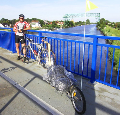

Hier nach etwa 600 km in 4 1/2 Tagen, 500 Meter vorm Ziel. Auf dem Hänger (Hier Version 1.1, mittlerweile gibts 2.0) unter der Plane liegt nen Wanderrucksack mit Zelt, Schlafsack, Isomatte, Klamotten, Kocher und so weiter...
Bei Zeiten kommt mir nen "Reiserad" mit Scheibenbremsen ins Haus. RR ist ok, Abfahrten mit dem Gewicht sind aber "spannend" mit den RR-Bremsen!

Vielleicht inspiriert dich das ja?!
Grüße,
Bener
Schon mal über solche Schilder nachgedacht? ;)
Ne... jetzt mal im Ernst, Konstruktion ist simpel, zweckmäßig und lässt sich auf einer Tour überall leicht reparieren. Besser als geschweisstes Alu. Ich finds gut. :daumen:
Hatte wirklich über solche Schilder nachgedacht, aber wie gesagt: aktuelle Version ist wesentlich kürzer und handlicher!
Besser als geschweißtes Alu? Durchaus, zumal ne Stichsäge, Akkuschrauber und Leim bei mir in der Garage rumschwirren, ne Möglichkeit Alu zu bearbeiten oder gar zu verschweißen allerdings nicht.
Bener
Aber wenn dir auf einer Tour wirklich mal was am Anhänger kaputt gehen sollte, kannst du es in jedem Dorf reparieren. Aber find mal einen, der Alu schweißen kann.
Das ist einer der Gründe, warum sehr viele Fernreise-Radler noch immer auf Stahlrahmen bei ihren Rädern setzen. Stahl kann jeder Dorfschmied in der tiefsten Pampa schweißen. Bei Alu bleibt oft nur schienen und hoffen, dass das hält.
Und Holz? Notfalls tuts ne Dachlatte und ein paar Nägel, damit es weiter gehen kann. :D
