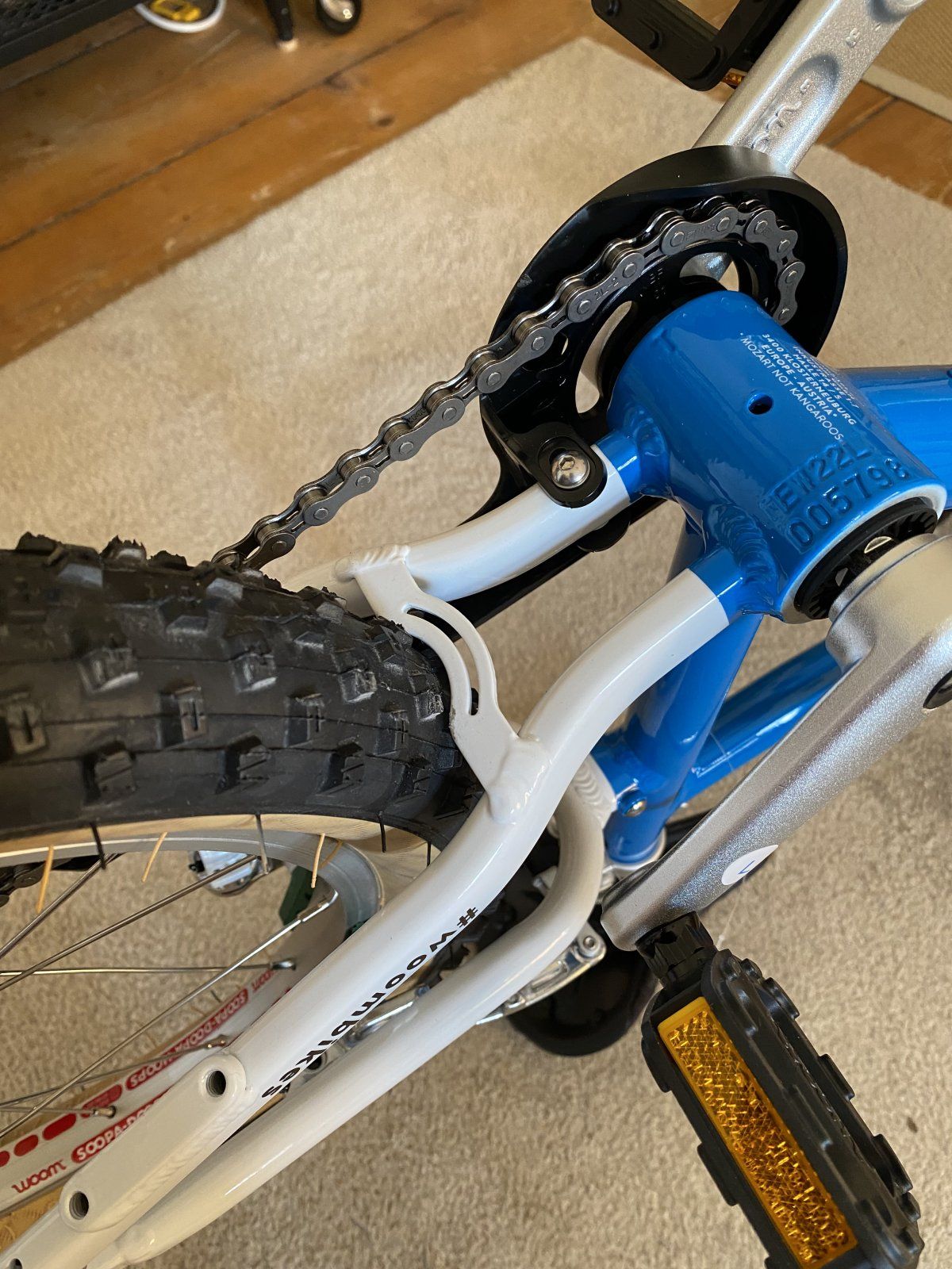

Hallo, meine Suche war erfolgslos, daher eröffne ich mal diesen Thread.
Unser Sohn hat auf dem woom 2 Fahrradfahren gelernt und nun steht die nächste Größe an. Er wünschte sich unbedingt ein gefedertes Bike, das wird bei 16“ aber schwierig und dann haben wir vor ein paar Wochen bei einem Kids Race ein 16“-Woom mit 16x2,25“ Reifen entdeckt und dachten yes, das ist’s: Mit den dicken Reifen läuft das auf den Schotter-, Kopfsteinpflaster-, Waldwegen hier wahrscheinlich ganz gut und wir bleiben bei Woom, weil er damit gut klar kommt.
Nun haben wir heute die Vee Tires aufgezogen und festgestellt, dass die Querstrebe am Hinterbau im Weg ist.
Was nun? Flex? Theoretisch würden ein paar Millimeter mehr Platz schon ausreichen… vielleicht die Hälfte der Strebe entfernen? Oder kann man die ganz wegflexen ohne die Stabilität vom Hinterbau zu beeinträchtigen? Das Teil hat ja sicher ne Daseinsberechtigung… Sorry, wenn die Frage blöd ist, das Thema ist ganz neu für mich.
Hat jemand damit schon Erfahrungen gemacht? Es fahren auf jeden Fall 16“ Woom Bikes mit dicker Bereifung durch die Gegend und da muss es eine Lösung geben.
Vielen Dank für eure Tipps!

Nix flexen… wie weit sitzt die Nabe im Ausfallende? Ich denke die beste Lösung ist, ne andere Übersetzung und/oder Halflink(kette)… Bitte eventuellen Dreck und Matsch mit einplanen. Es sollte schon mind. 5mm Luft haben.
