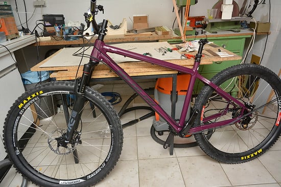

Mein Poison Zyankali 29 IGH, welches ich am 06.01.2016 gekauft hatte, sollte
ausgetauscht werden. Es hat mich die Zeit bis Heute treu begleitet und
auch den Umbau zum Trailhardtail und die Bielefelder Trails klaglos überstanden.
Im neuen Hardtail sollte auch wieder die Rohloff-Dose Ihren Platz finden.
Nach Sichtung einiger Hersteller blieb für mich nur MiTech, oder Nicolai übrig.
Bei MiTech hatte man so recht kein Interesse mir was passendes zu verkaufen.
Also bei Nicolai angerufen. Dort war man im Gegensatz zu MiTech sehr kundenorientiert
und die Beratung war wirklich top.
Warum das GTB?
Vielleicht wäre das GLF für mich besser gewesen? Nun bin ich im Uphill nicht der stärkste;) und im
Downhill auf Grund meines fortgeschrittenen Alters eher langsamer unterwegs, dennoch auf recht anspruchsvollen Trails rund um Bielefeld. Das Argon GTB ist leicht und hat für mich eine brauchbare moderne Geometrie.
Darum bestellte ich den Rahmen des Argon GTB mit Rohloffausfallenden in Brombeer
den ich Anfang November in Mehle abholen konnte. Übergabe, wegen Corona auf dem
Hof von Nicolai. Vielen Dank an Max.

Heute Abend noch den Rohloff Drehgriff gefettet, zusammengebaut, Seilzüge eingefädelt.
Nach 4 Jahren war doch einiges an Schmodder im Griff.
Morgen gehts weiter.
Heute habe ich die 140er Vecnum Moveloc 2 Sattelstütze zerlegt, gereinigt, gefettet und zusammengebaut.
Die Vecnum Moveloc ist wirklich sehr wartungsfreundlich und hat mich in 3 Jahren nie im Stich gelassen.
Der Service von Vecnum ist auch vorbildlich. Paßt gut zum Argon GTB.
Scheibenbremsen habe ich die Shimano xt m8100 mit 180mm Scheibe verbaut. Die PM Adapter und die Sättel sind schon montiert. Wenn die Laufräder vom zentrieren zurück sind, nehme ich die Bremsen in Betrieb.
Die Shimano xt m8000 Bremse hatte immer etwas Fading. Ich hoffe die xt m8100 ist besser.
Den Acros Z44 Steuersatz, das Shimano HT2 Tretlager mit den Shimano xt m8100er Kurbeln und einem 32er KB habe ich bei Nicolai gleich einbauen lassen. Somit stimmt auch die Kettenlinie für Rohloff. Kleine Abweichungen kann man durchaus tolerieren
Das ist die Gabel die ich verbaut habe. Kann ich dann auch selber zerlegen und warten:)
Ich bin kein grosser Freund von Fahrradgeschäften, nur was ich absolut nicht selbst schrauben kann, wie z.B. einspeichen und zentrieren gebe ich in den Fahrradladen.

Bremsen angeschlossen, Schaltzüge verlegt, Drehmomentstütze
angepaßt. Mit der Art der Drehmomentstütze hatte ich vor kurzem sehr viel Ärger an meinem MiTech Epsilon. Ein lautes Knacken im 1.Gang beim raufkurbeln von steilen Rampen. Ich hatte zuerst das Tretlager in Verdacht und habe alles mögliche ausgetauscht, b.z.w. gefettet. Bis ich durch Zufall auf die Drehmomentstütze gekommen bin. Etwas Fett dran und der Spuk war vorbei.
Schon mal auf zwei Räder gestellt.
Macht Spass mit Nicolai zu schrauben. Alles durchdacht und wunderbar hochwertig zusammengebruzzelt.
Vielleicht wirds nächste Woche schon fertig, das ich damit die Trails runterrocken kann.🤘
