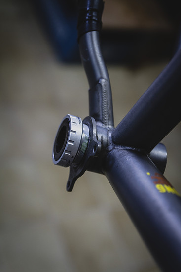

Begonnen hab ich mit dem Innenlager.
War das Einfachste. Vorhanden war es auch schon.
Ich hab mir vorerst für die XT-Kurbel entschieden...
Weiß noch nicht, ob mir die Abschürfung nicht doch auf den Sack geht. Vorerst passt es so...
