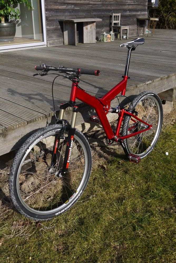

Sooo, die letzten Teile sind da!!! Die Ratsche kann ab jetzt auf Montage gestellt werden. Ich hoffe nach diesem WE ein Ergebis präsentieren zu können....>:(
Bin begeistert! Der Effekt von der Farbe ist der helle Wahnsinn! Je nach Lichteinfall verändert sich das Erscheinungsbild von gediegen, fast zurückhaltend (sofern man das bei Rot so bezeichnen kann) in ein heftig glänzendes Extrem.
Ich muss noch mehr und bessere Bilder machen, hier auf die schnelle mal ein paar Impressionen
Habe heute nur ein paar Meter Test- und Einstellfahrten gemacht. Bisheriges Fazit:
Die Reifen sind (zumindest auf Asphalt) extrem schnell und fühlen sich trotz des geringen Volumens recht gut an.
Die etwas kürzere Gabel merke ich subjektiv erst mal nicht. Was sich als sehr positiv dastellt ist der Plattformdämpfer, der beruhigt das Heck deutlich. Bin mal auf die ersten Geländekilometer gespannt...
Die Schaltung ist 1x9 und funktioniert unauffällig. Das Marvo XE hat ein komplettes Alu-Parallelogramm scheint mir sehr solide gebaut. Der Shifter arbeitet gefühlt erst mal genauso wie die Shimano Lenkerendschalthebel.

Leider etwas höher als geplant. 13,25kg (bei 4,5kg Rahmengewicht incl. der Lagerung).
Die Ausbaustufe Rigid hatte um 17kg und die 1. Fully Reinkarnation lag bei 15kg.

Anbei ne Teileliste:
Teil Gewicht
Rahmen Ruddy Dax Twister mit Eigenbaulagerung 4500,0
Dämpfer Rock Shox Monarch RT3 245,0
Gabel Marzocchi MX Comp 1977,0
Steuersatz Ritchey Pro Logic 111,0
Ahead-Kappe + Schraube USE Safe-T 40,0
Spacer KCNC 10mm rot 5,0
Vorbau KCNC Fly Ride 25,4 130mm 131,0
Lenker KCNC Dark Side Flat 8° 25,4 136,0
Griffe Sixpack Schraubgriffe 105,0
Sattelklemme Con Tec Klemmbolzen 25,0
Sattelstütze Pro 27,2 + Cane Creek Hülse 28,6 - 27,2 305,0
Sattel Velo Airthru Gel 262,0
Schnellspanner v+h Lite Axles 65,0
VR komplett Mavic XC 717 mit LX Nabe mit Felgenband 746,0
HR komplett Mavic XC 717 mit LX Nabe mit Felgenband 990,0
Schläuche Schwalbe 14A XXLight 190,0
Vorderreifen Michelin Wild Racer Advanced Ultimate 26x2,1 418,0
Hinterreifen Michelin Wild Racer Advanced Ultimate 26x2,1 418,0
Innenlager FSA Platinum ISIS 208,0
Kurbeln Ritchey WCS ISIS 435,0
Kurbelschrauben NC 17 Elox rot 19,0
Kettenblätter NC 17 Singlespeed 32 Z 36,0
Kettenblattschrauben Reverse Eloxal Rot 9,0
Pedale MKS RM7 rot 366,0
Kassette Shimano Tiagra 11-30 304,0
Ritzelabschlussmutter SRAM 990 rot 5,0
Kette SRAM 950 ungekürzt 336,0
Schalthebel Sun-Race SLM 96 9fach 79,0
Schaltwerk Microshift Marvo XE RD M64S 219,0
Vorderbremse Tektro MT730 163,0
Hinterbremse Tektro MT730 163,0
Bremshebel Tektro MT5.0 166,0
Summe 13177,0
Schummelgewicht ohne Pedale/Zubehör 12811,0
Laufräder nackt 1736,00
Laufräder komplett 3136,00
Kurbelset 707,00
Bremsen 492,00
© www.crazyeddie.de
Leichte Abweichung zur Kofferwaage ist da (es fehlen noch sämtliche Züge und die Dämpferschrauben)
