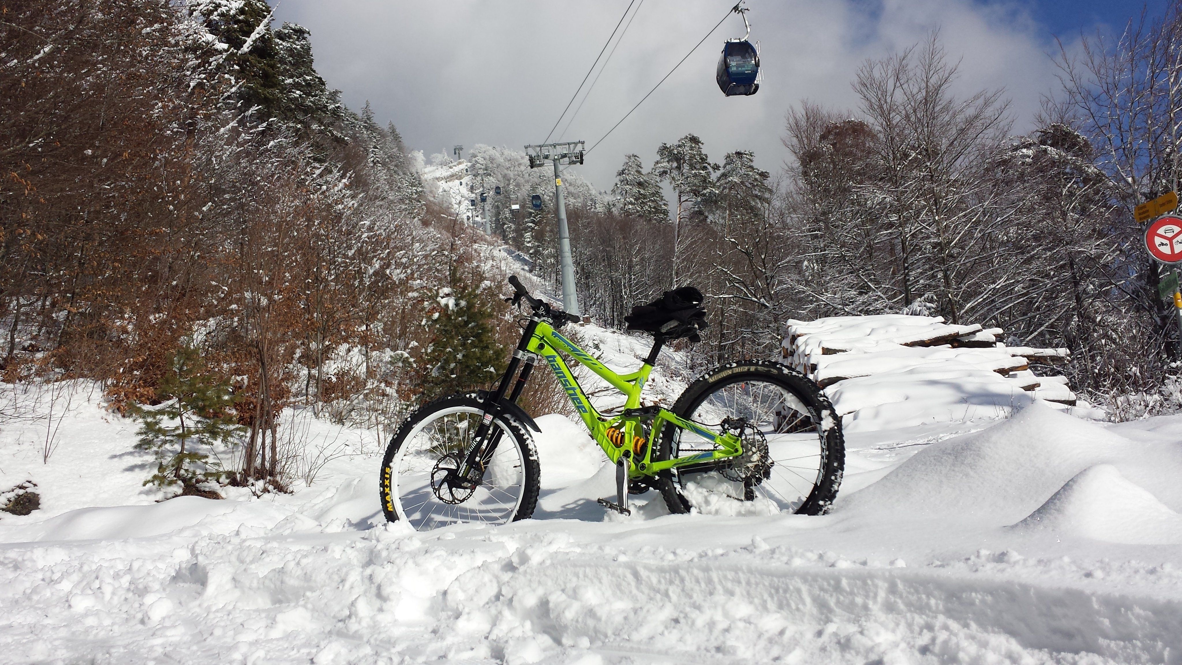

Banshee Legend MK II
Hast Du bei dem Legend Faltreifen & Tubeless montiert? Wie sind da Deine Erfahrungen?
Mal ein aktuelles Bild, hat exakt 14,70 kg. Viel geht da nicht mehr... (Wobei der neue HR Hanf Dampf 120gr. schwerer ist als der Alte runtergefahrene)
Was auf jeden Fall noch kommt:
-Slapper Tape
Evtl. kommt noch eine RF SixC Kurbel ran und über einen Fox Float X2 könnte man auch noch nachdenken.
(Obwohl ich mit dem CCDB Air total zufrieden bin...)
Mein Legend hatte ich zuletzt mit ähnlichem Setup bei 16,4 - die leichten Reifen waren hier ausshlaggebend. Ich bin immer Maxxis mit DD hinten gefahren, vorne einen breiteren WT Führungsreifen. Jetzt stehts im Bikemarkt :)

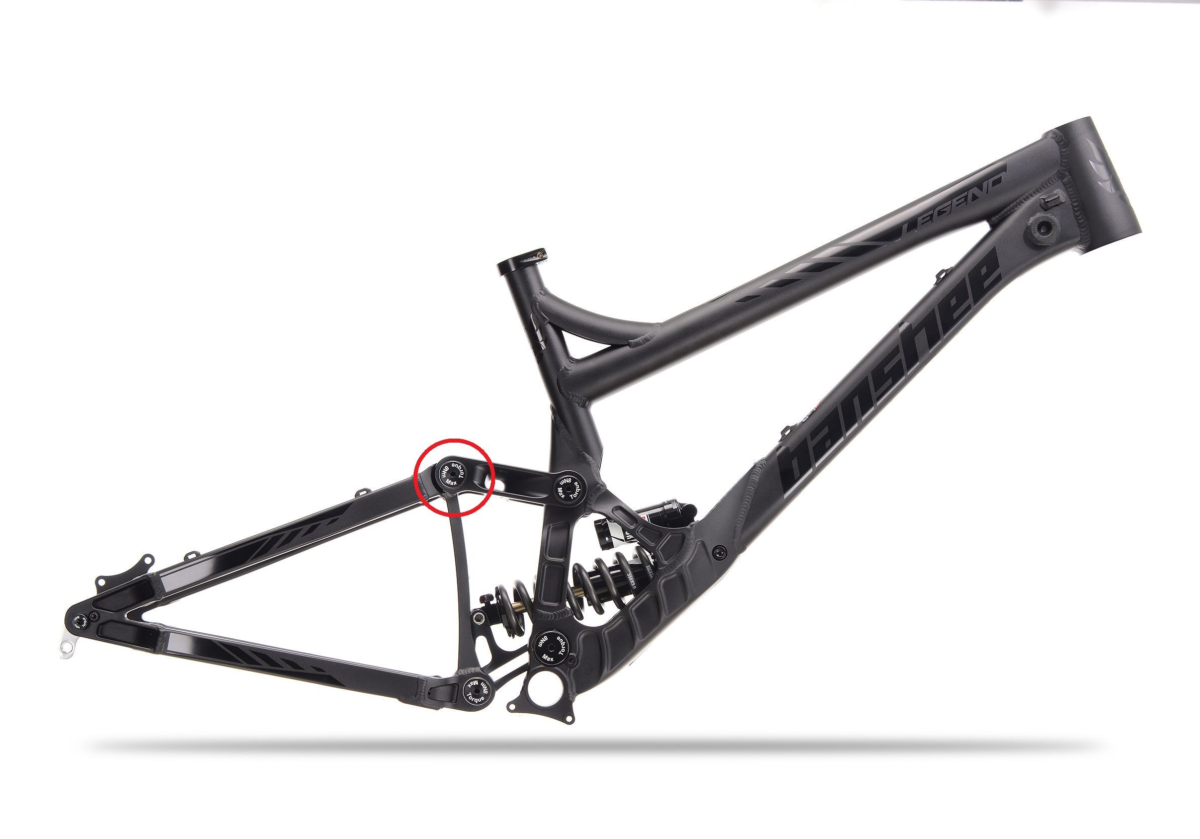

Ich habe auch gleich ne Frage. An meinem Legend MK3 hat seit kurzem der obere, hintere Lagerpunkt spiel. Das heisst, der innere Hebel bewegt sich leicht in querrichtung hin und her, wenn ich am Hinterrad drücke. Die Drehmomente stimmen. Was kann es noch sein? Defekte Lager?

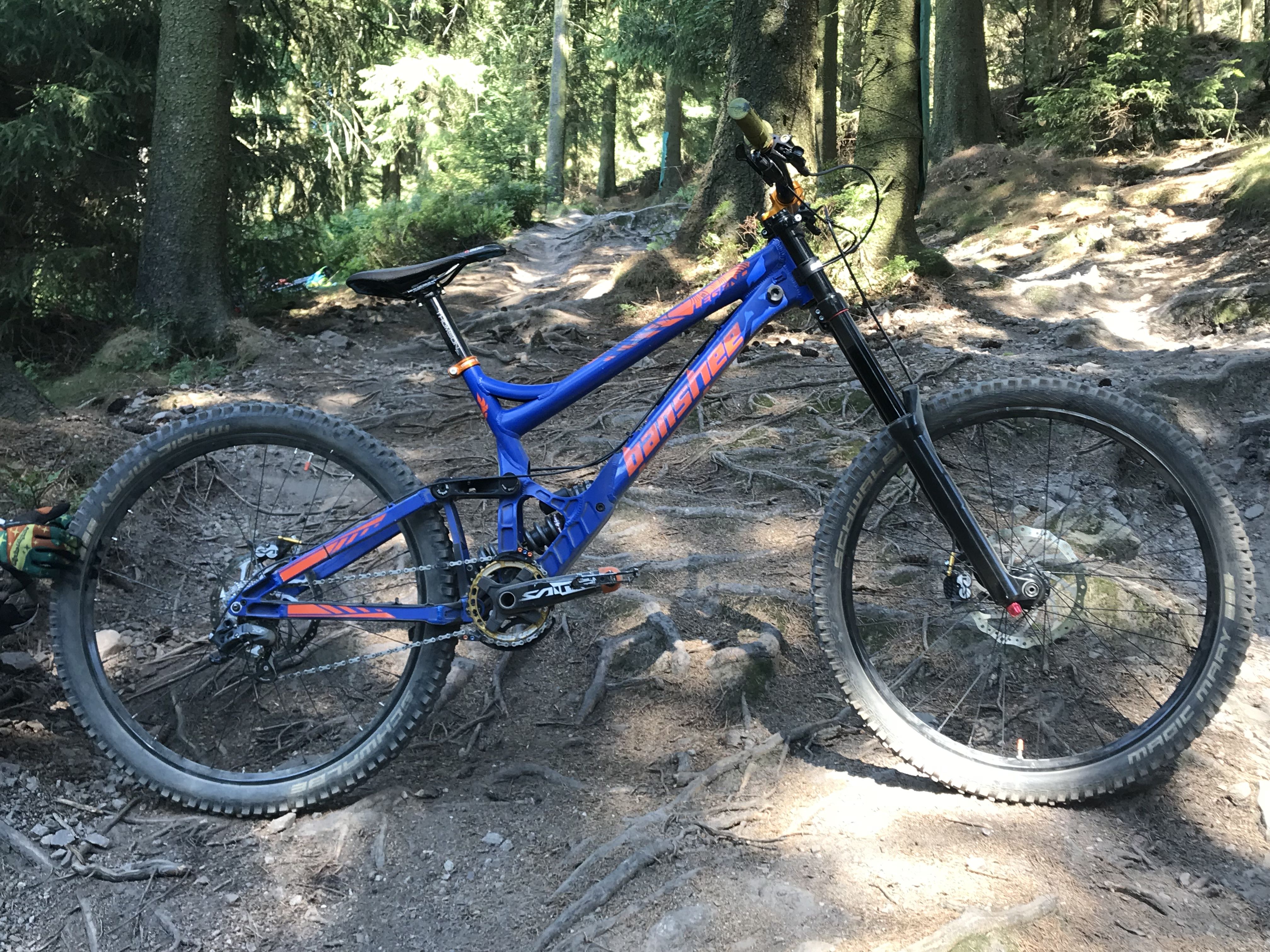

Hab mein 2017er MK3 jetzt auch soweit fertig bis auf hinteren Bremsadapter der morgen hoffentlich kommt. Muss ja sagen das der Lack (blau) echt übel ist, der Vorbesitzer ist wohl auch nicht pfleglich mit umgegangen aber das haben sie schon besser gemacht. Stört mich nicht da es im Winter eh neue Farbe bekommt. Ansonsten so vom aufsitzen fühlt es sich super an, Angleset ist drin und aktuell 62 Grad Lenkwinkel. Wenn der Adapter morgen kommt gehts Donnerstag in Park, bin voller Vorfreude. Aber da es ja mein drittes Legend ist mach ich mir da keine Sorgen, ist halt alte Liebe ;-)
So rein interessehalber: Ist der Unterschied vom Mk 2 auf Mk 3 spürbar?
Fahr mein Mk2 jetzt die 4. Saison und bin immer noch schwerst angetan, frage mich dennoch ob sich in Sachen technischer Fortschritt nicht schon etwas getan hat.
Hinterbau ist im Prinzip der gleiche und kinematik minimal verändert, Abmessungen der Lager sind glaub anders, ansonsten ist das MK3 länger und flacher, und dann ab glaub 2015 650b
Hab heut mein mk3 mal ausgeführt, Lenkwinkel ist 1 Grad flacher als Serie, macht sich hervorragend
Top!
Und was sagst du im Vergleich zum Vorgänger?
Ich hab das selbe Rad allerdings in L. War auch am schwanken zwischen XL und L, nachdem ich es aber Probegefahren bin sagte mir L doch zu.
Woher kommst du vielleicht könnte ich das XL mal Probesitzen. :-)
Bin das mk2 mit 1,78 halt in m gefahren und das mk3 in xl weil mir alles andere zu klein vorkommt inzwischen, mag halt lange Räder mit viel Reach, muss sagen das Rad liegt phänomenal satt auf der Piste, hält superstabil die Linie und geht trotz der Länge, da man im Rad und zwischen den Rädern sitzt, sehr gut in Kurven, klar bei richtig engen Kurven merkt man die Länge aber trotzdem nicht störend. Ich liebe das Rad und bin glaub noch nie so schnell auf nem frisch aufgebauten Rad so gut zurecht gekommen.
